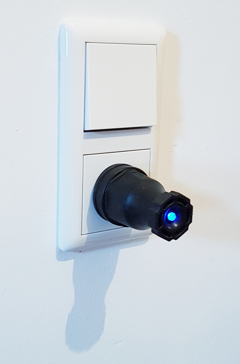

Martin M. schrieb: > Du meinst das Gerät in die Steckdose stecken und schauen, wo L und N > ist? Dann den Stecker richtig rum rein stecken? Das ist für die Kunden > schon zu schwierig. Ganz einfach, wenn die blaue LED im Schukostecker leuchtet, ist L auf der rechten Seite. Aufgrund des geringen LED-Stroms (1mA), löst der RCD auch nicht aus.
