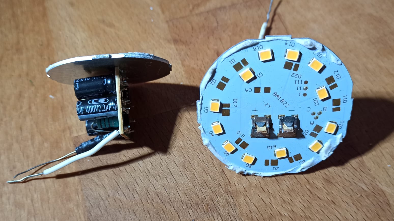

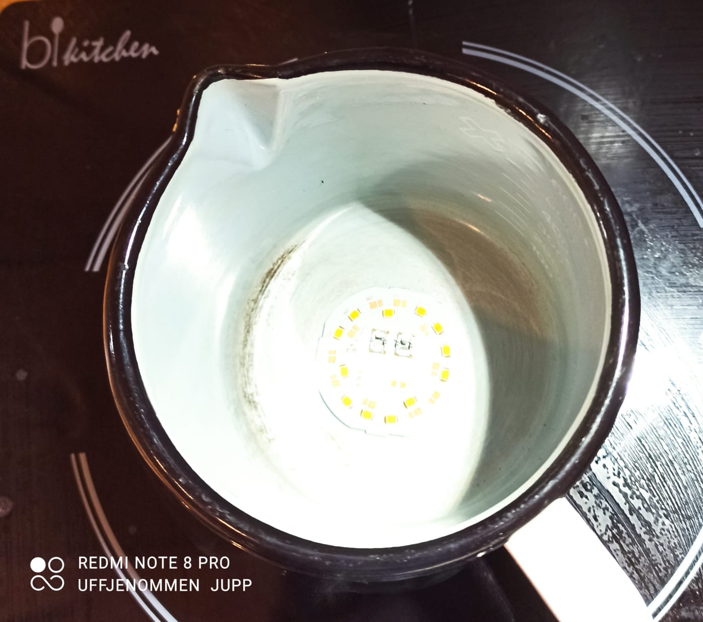

Habe hier aus defekten LED Lampen das LED Modul.
Die LEDs sind auf einen Aluträger als direkter Kühlkörper.Diese LEDs
haben eine Brennspannung von 7,5V bei ca. 3,5 mA.
Ist das erste mal da ich solche Werte hatte.
Sind recht Hell bei dem Strom und könnten an eine 12V Versorgung
mit entsprechenden R angeschlossen werden.
2 anti parallel mit R direkt an die 16 V Wechsel-U.

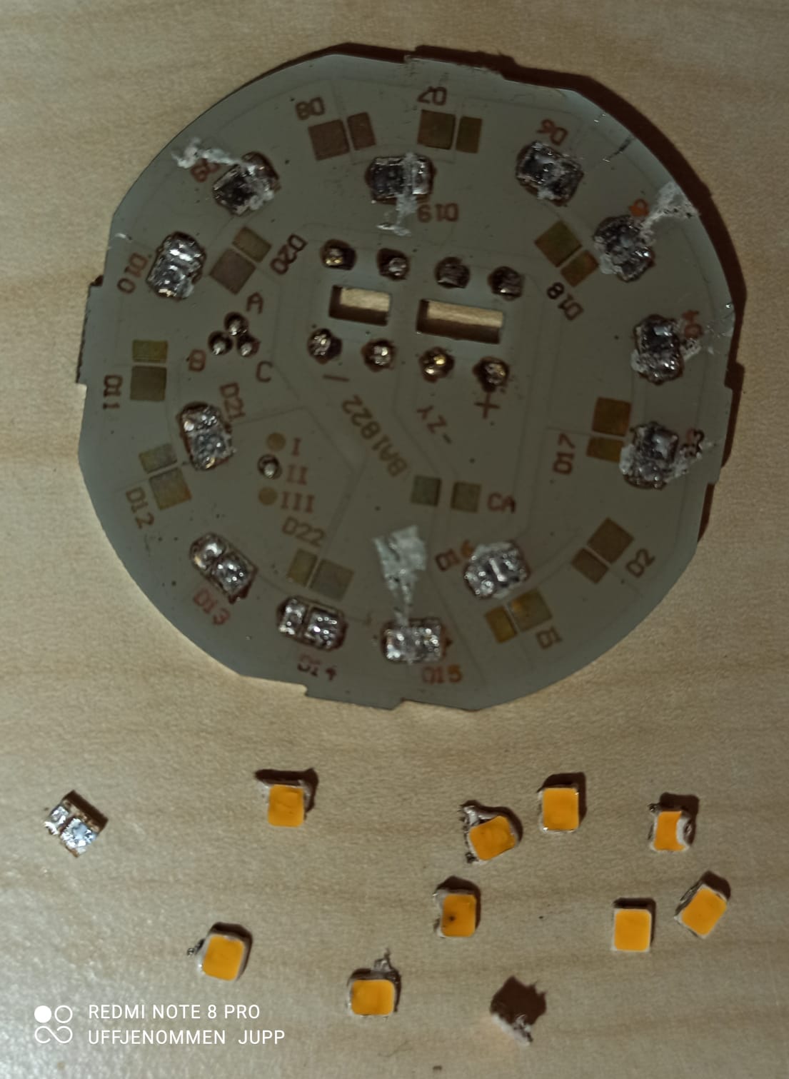

Gibt es eine einfache Idee diese LEDs zerstörungsfrei vom Träger zu
lösen.
Einen Lieferanten dieser einzelnen LEDs konnte ich noch nicht ergoggeln.
Für meine Versuche habe ich sie einfach auf dem Trägermaterial
vereinzelt.
Geht auch, aber bei bis zu 5 mA brauche ich bestimmt keine Kühlung.

Ceranfeld auf mittlere Stufe vorheizen. Platine drauf bis das Zinn
schmilzt. Sollte klebe drunter sein, ist die dann weich. Lassen sich
meist mit der Pinzette runterpflücken.
viele dirser Platinen sind mit 3-chip oder 5-chip LED bestückt.
von Al. K. (alterknacker)
Werde es mal mit einen alten Topf oder Pfanne mit Induktionskocher
versuchen.
Edit:siehe Bilder
Jetzt getestet 3 Stck von 11 nicht o.K.
War noch nicht sorgfältig genug beim entfernen.

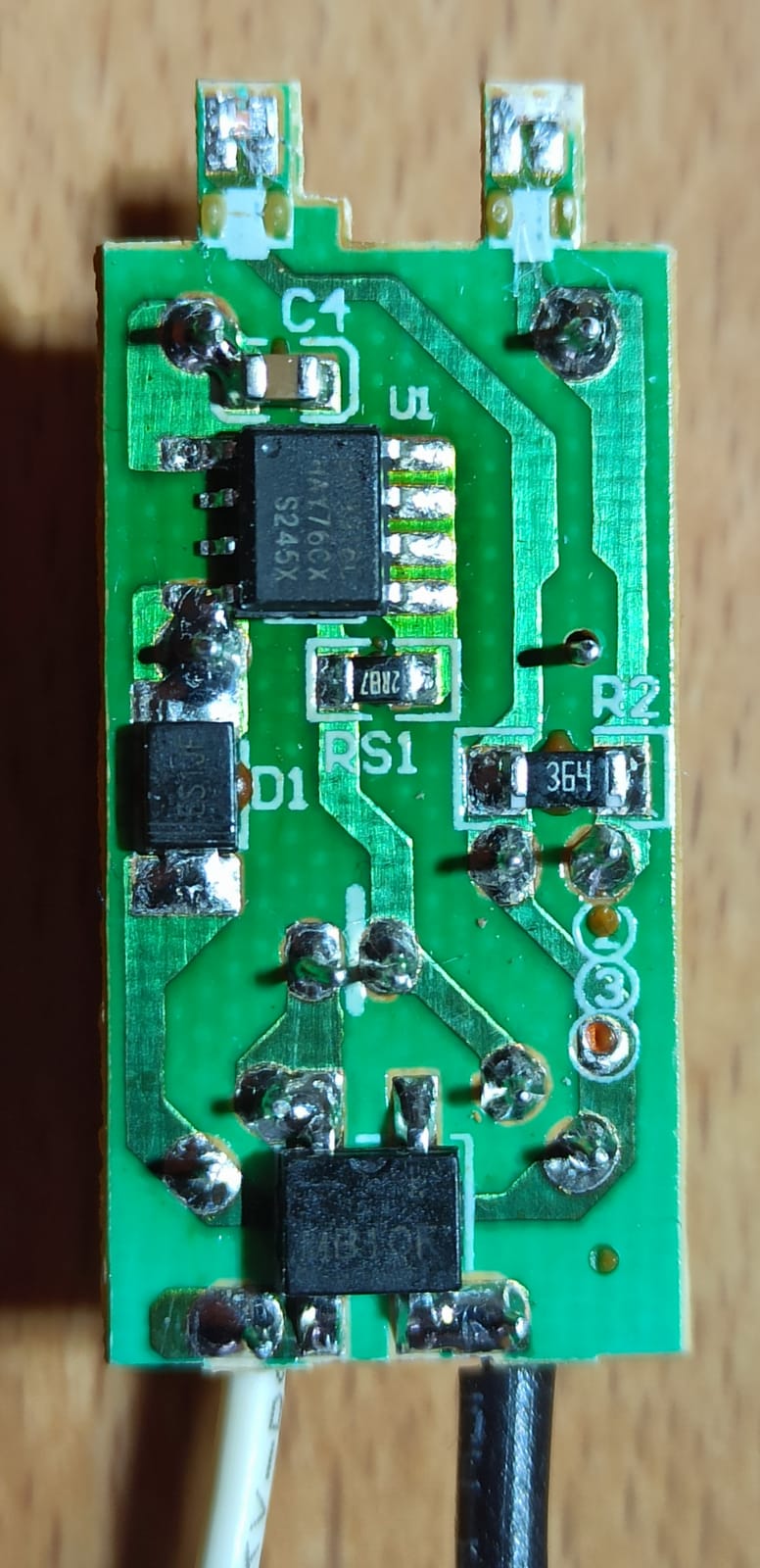

von Helge (Gast)
Die Platine dürfte sich nicht verfärben. Jedenfalls hatte ich das nicht
so.
Gibt es noch ein Foto von der Platine mit dem Wandler?
von 2aggressive (Gast)
Al. K. schrieb:
> einfache Idee diese LEDs zerstörungsfrei vom Träger zu lösen
Vorbereitung: an beiden Kontaktseiten der Led einem klecks verbleites
Lot anlöten. Dann eine Krokodilklemme, welche in Beissrichtung auf die
Lötspitze gerammt wird (deren Wärmekontankt später dort gerne mit etwas
Zinn verbessert werden kann) vorbereiten: die Kabelseite der Klemme zum
"U" (mit leicht geöffneten Schenkeln) bearbeiten (oder gleich einen
LEDbreiten Einschnitt in die selbstgedengelten Kupferspitzen machen).
Dieses Konstrukt einfach flach zum wegschieben der Led benutzen (darf
dabei gerne brutal heiss sein) also gleichzeitig beide Pins der Led
erhitzen, und sofort die Led (die danach zwischen den Schenkeln
hängenbleibt) direkt in eine Schale kaltem Leitungswassers (ggf mithilfe
eines Schraubendreherklinge oä) "abschnicken", um selbige sofort
abzukühlen.
Die Dinger sollten nachher noch genauso aussehen wie vorher, beim rösten
leidet der Wirkungsgrad der Konversionsschicht wahrscheinlich erheblich.
Vorwärmen der Tragerplatine erleichtert den Entlötevorgang ungemein,
wimre hatte ich dazu ein im Schraubstock kopfstehend eingeklemmtes
Bügeleisen verwendet. Das darf aber keinesfalls zu heiss sein, ansonsten
haste wohl dieselben Toasties wei bei deinem Kochtopfexperiment.
Der Wandler treibt etwa 50-100 mA bei 50-80 V.
Grobe Schätzung!

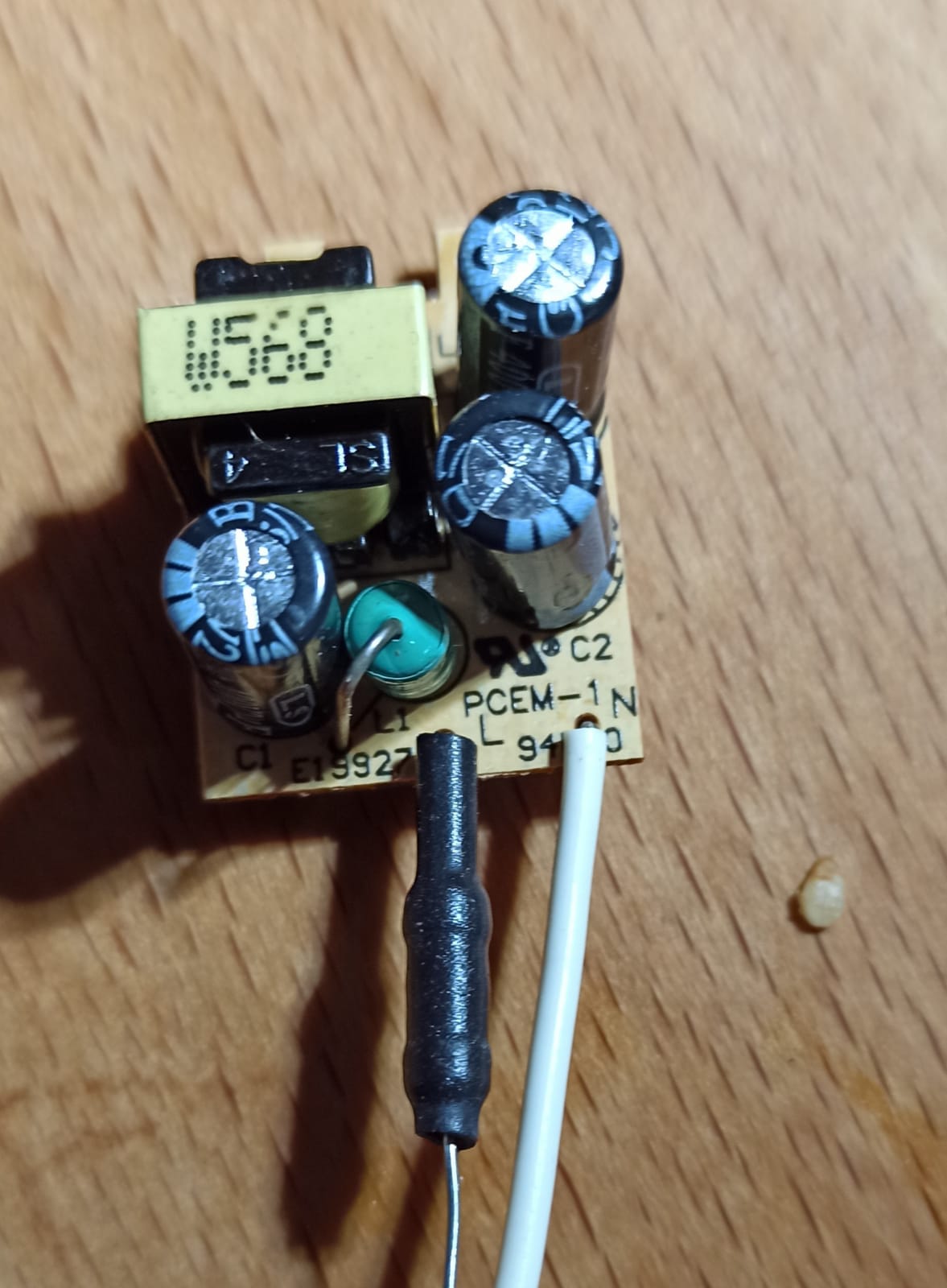

von Manfred (Gast)
Al. K. schrieb:
> Der Wandler
Ein ungewöhnlicher Aufbau, ich kenne eher im Schraubsockel vergossene
Wandler.
von Helge (Gast)
Vergießen ist zu teuer, wird weniger.

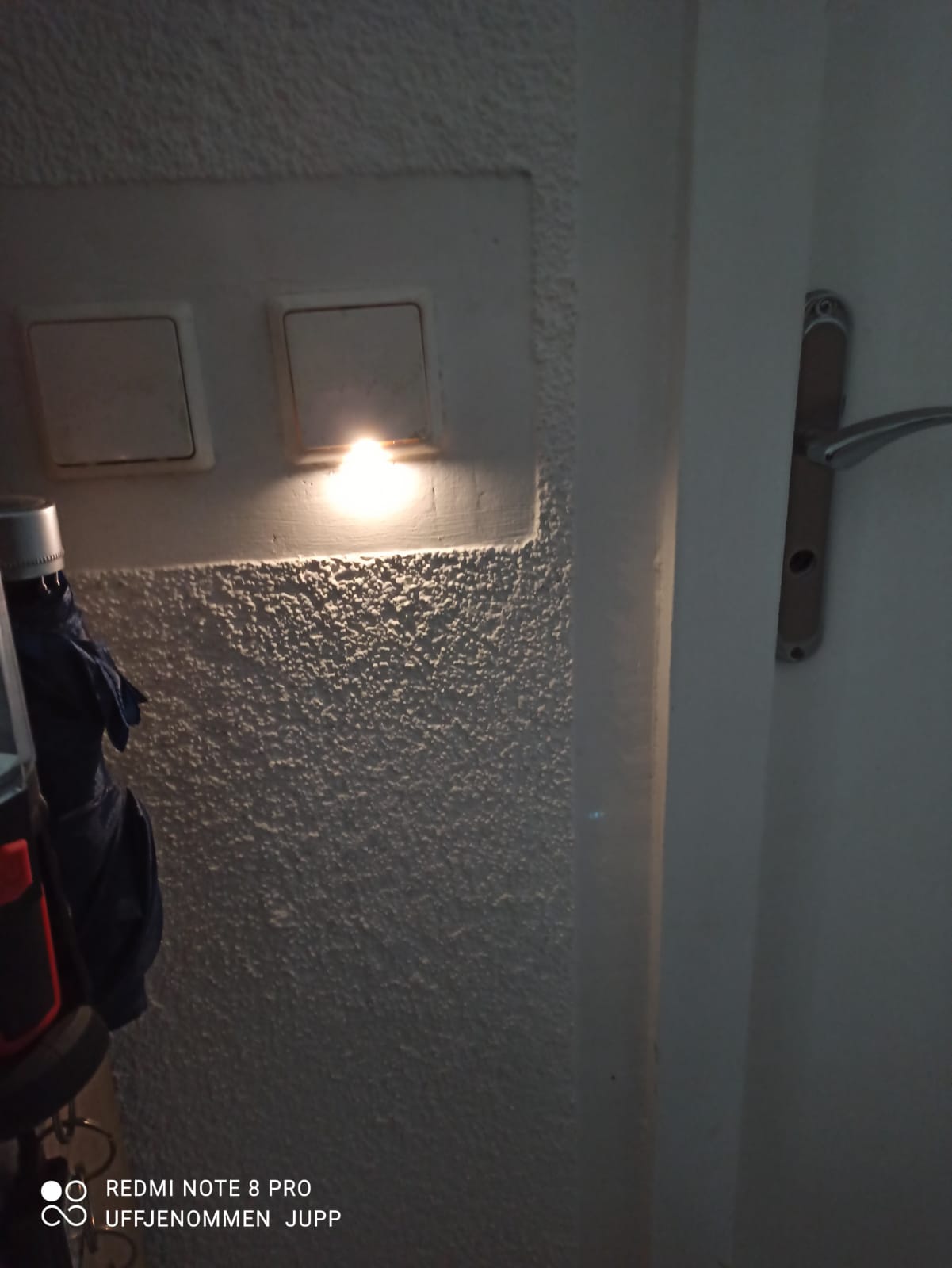

Eine Anwendung mit diesen SMD Dioden.
2 Stück Antiparallel geschaltet mit 6,8 KOhm-R
an einer 12V Taster-Stoßstromrelais Anlage als Raum Grundbeleuchtung.
Im Leerlauf  ist eine Spannung von ca 15V anstehend.
Es fließen ca. 1 mA , aber es reicht als Nachtbeleuchtung im Flur.
Habe 2 Taster im Flur damit ausgerüstet.
Zu kaufende Taster haben nur eine Leuchtkraft um den Taster zu finden.
Mein Kollege hat es schon übernommen.
Zwischen Eingang und Ausgang des Wandlers messe ich ca. 2 MOhm-R.
Interessant wäre eine ISO-Messung bei 500/1000V
Habe dafür aber kein Prüfgerät mehr.
Als Sicherung ist scheinbar ein 20 OHM_R, welcher im Schrumpfschlauch
eingebettet wurde.
Für was könnte man dies Artfremd noch einsetzen?
Danke für die Bilder.
Wenn alle LED in Ordnung waren, dann ging die Lampe sehr wahrscheinlich
nicht mehr, weil einer der Elkos seinen Low ESR über die Zeit eingebüßt
hatte. Leider ist das eine sehr häufige Ausfallursache. Das Datenblatt
zu Chip habe ich zumindest in der Kürze nicht gefunden.
Dieser dient als Sicherung und begrenzt den Einschaltstromstoß auf unter
16A beim Einschalten der LED-Birne. Der Einschalter wird trotzdem
stärker belastet (verschlissen) als mit einer Glühlampe als Last.

von Helge (Gast)
Al. K. schrieb:
> ISO-Messung
Da ist idR keine Netztrennung. Die gemessenen 2MOhm dürften aus den
Diodenstrecken kommen.
von Manfred (Gast)
Helge schrieb:
>> ISO-Messung
Für keine Trennung sind 2 Meg ziemlich viel, für eine Trennung aber
deutlich zu wenig.

Al. K. schrieb:
> Für was könnte man diese Teile Artfremd noch einsetzen?
Der Chip ist nicht unähnlich zum BP dieses Artikels:
https://www.elektronik-labor.de/Notizen/LED10W.html
Vermutlich gibt es auch eine Schutzschaltung im Wandler-IC, die
letztendlich vor dem Erreichen der Mindestspannung für die LED
abschaltete, wenn die Überschwinger durch Elkoalterung zu hoch werden.
