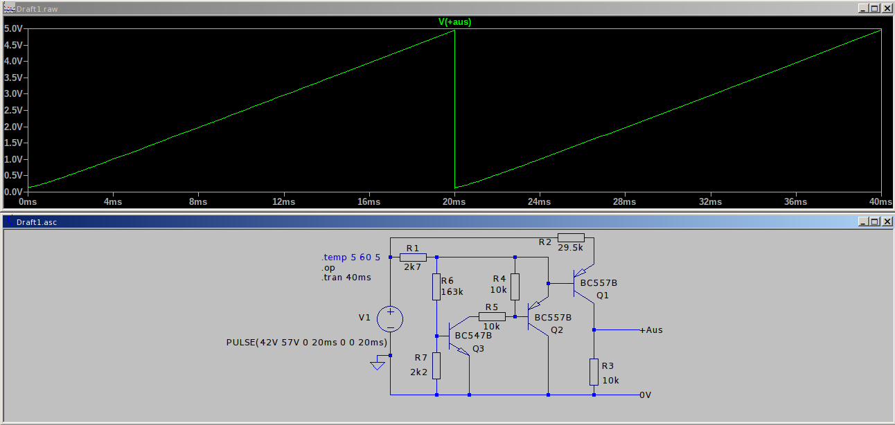

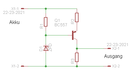

von Carsten-Peter C. (carsten-p)
vielleicht passt diese Schaltung für Dich.
Carsten
Vorher auch lesen:
Beitrag "E-Bike Akku explodiert (statt abzubrennen)"
Lukas und Udo S. wollen Dir nix vermiesen, aber Ladetechnik für
Li-Ionen-Akkus ist alles andere als trivial, die Akkus sind im wahrsten
Sinne des Wortes brandgefährlich.

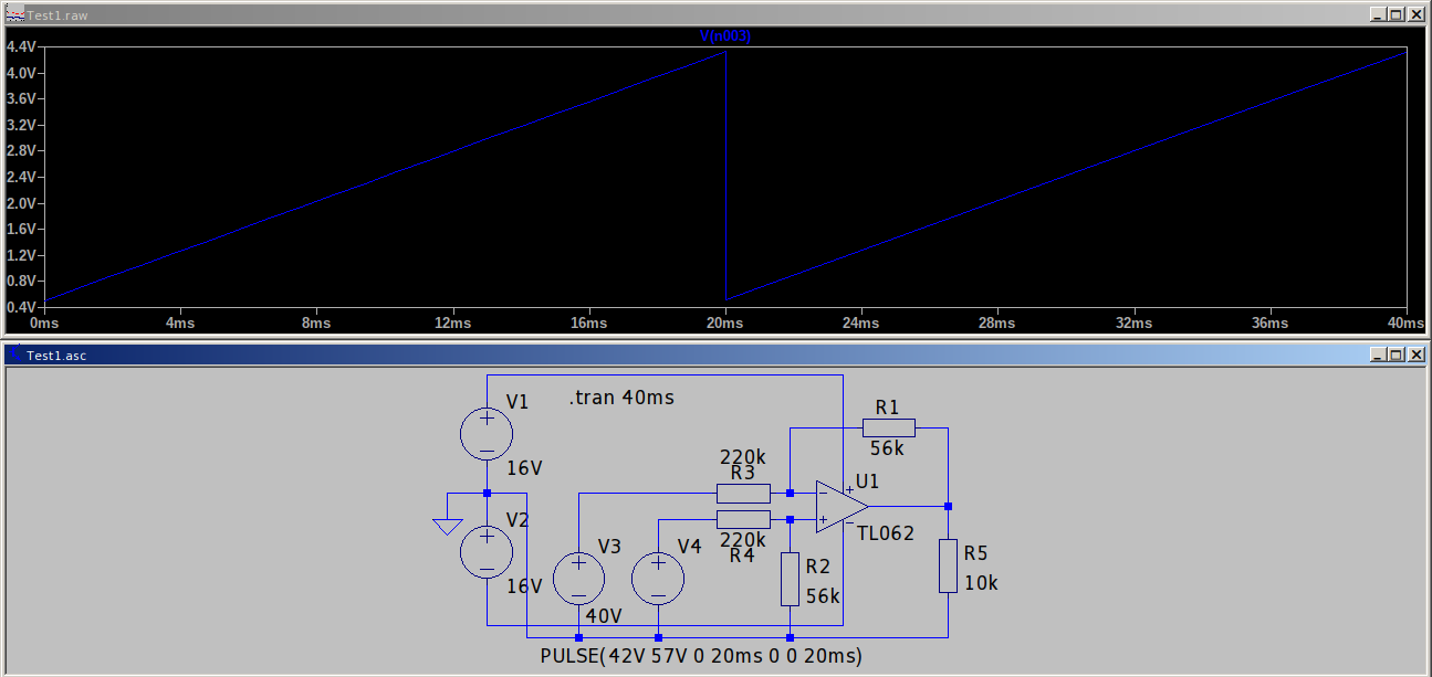

von TomA (Gast)
Hallo Thomas,
das kann im Prinzip so aussehen. Ist ein Operationsverstärker als
Subtrahierer mit Abschwächung um ~4. Er rechnet also (V4 - V3) / 4.
V4 ist Batteriespannung, V3 eine aus der Batteriespannung abgeleitete
Hilfsspannung von 40V. Im Bild sind zwei Batteriezyklen 42V bis 57V zu
sehen. Die blaue Kurve zeigt die Ausgangsspannung des OP.
Gruss Tom.
von Falk B. (falk)
Vom Ansatz her richtig, in der Umsetzung verbesserungsfähig.
Genau die will man sicher nicht haben, denn deren Erzeugung ist eher
aufwändig und unsinnig.
Beitrag "Re: Pegelanpassung 0 bis 3V auf -15 bis +20V"
Siehe Anhang. Ich kriegs aber auf die Schnelle nicht analytisch hin, ich
hab's hingefummelt 8-0
von HildeK (Gast)
Das selbe Problem hat die einfache Transistorschaltung von Carsten-Peter
C.
Die Z-Diode dort sollte etwa 40V haben, gut funktioniert sie stattdessen
mit einer 40V Quelle. Es bleibt nur noch ein kleiner Temperaturgang von
der BE-Diode übrig, mit der Z-Diode ist der Temperaturgang erheblich.

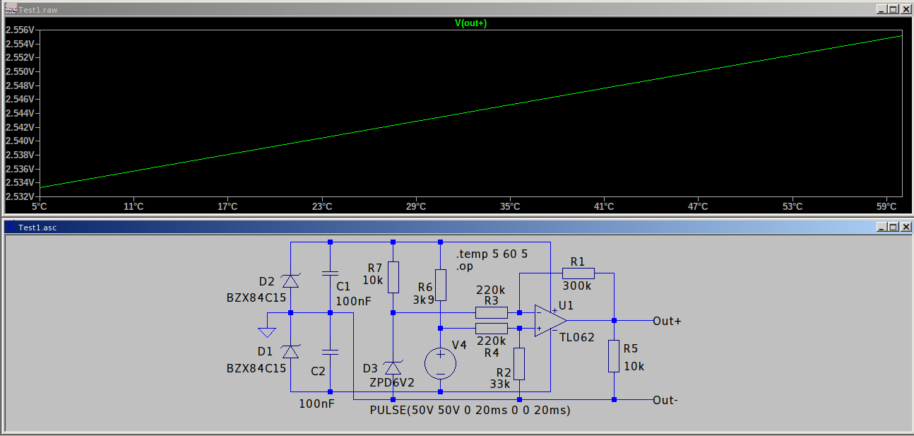

von TomA (Gast)
Wenn wir schon die Hausaufgaben von Thomas machen, dann kann das so
aussehen.
Die Versorgung des OP wird über die Zenerdioden D1/D2 aus der
Batteriespannung gewonnen, dadurch stehen für den OP +-15V bereit. Die
Batterie wird mit bis zu rund 10mA belastet. Die Temperaturabhängigkeit
der Z-Dioden spielt hier keine große Rolle.
Die Referenzspannung wird durch D3 von 40V auf 6,2V reduziert, in diesem
Bereich besitzen Zenerdioden eine geringe Temperaturdrift zudem ist die
Referenz aus der vorstabilisierten OP-Spannung abgeleitet. Die
Widerstände um den OP sind an die verringerte Referenz angepasst.
Zu beachten ist der Bezugspunkt der Ausgangsspannung. Es ist nicht der
Fußpunkt der Batterie, sondern der Mittelpunkt der Zenerdioden. Die
Schaltung wurde nur simuliert und nicht mit realen Bauteilen getestet.
Gruß Tom
Vielleicht kannst Du den R1 durch einen 79L15 ersetzen. Dann hast Du
eine einfache Schaltung mit einigermaßen guter Referenzspannung gegen +.
Also 1GND --> Accu+, 2IN -->D1 und Ausgang3 -->Basis Q1
Gruß Carsten
Ich hab grade gesehen, das funktioniert nicht. Aber die Z-Diode kannst
Du durch 2 in Reihe geschalteter Z-Dioden und 2 78L18 bzw.20 ersetzen.
Gruß Carsten
von TomA (Gast)
Eine Analyse des Temperaturganges im Arbeitsbereich von +5°C bis +60°C
ergibt, bei einer Batteriespannung von 50V (Ua=2,5V), eine Drift von
rund +20mV. Bei einer Ausgangsspannung von 2,5V ist das für ein
Ladegerät ein recht brauchbarer Wert von +0,8%.
Gruß Tom

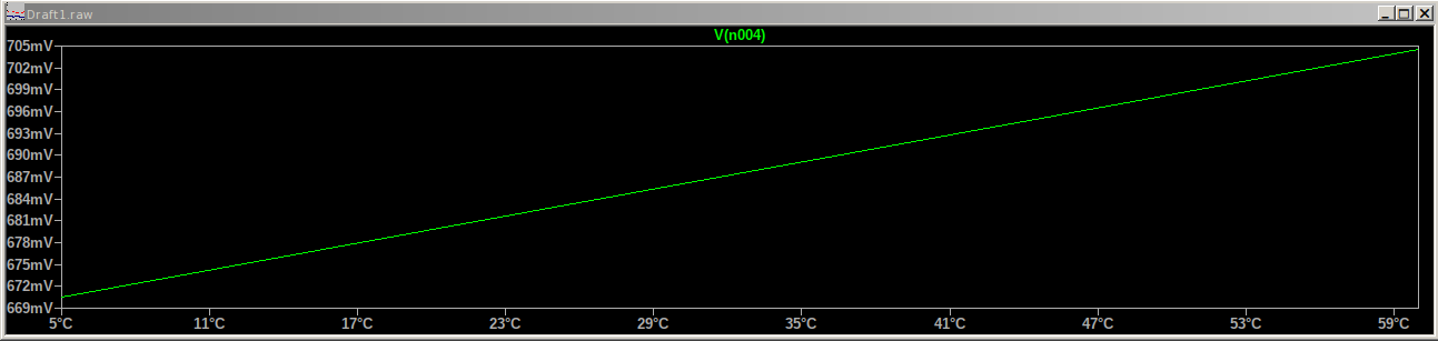

von TomA (Gast)
Habe mir die Schaltung von Carsten-Peter C. in der Simulation angesehen.
Die schneidet bei der Temperaturdrift (~30mV) nicht so schlecht ab als
ich erwartet hätte. Liegt wohl daran, dass sich die
Temperaturkoeffizienten von Diode und Transistor gegenseitig teilweise
aufheben.
Im umsetzen der Spannung erfüllt sie ihre Aufgabe und zum genauen
Abgleich könnte man Trimmer einsetzen oder dies besser per Software
erledigen. Ihr großer Vorteil ist aber, dass sie so bestechend einfach
ist.
Ist auch hier nur simuliert, möglich die reale Schaltung weicht da etwas
mehr ab. Was auszuprobieren wäre.
Gruß Tom

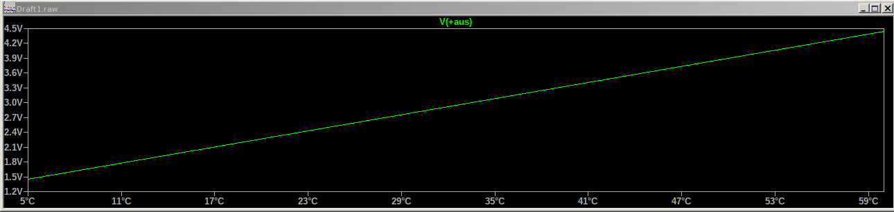

von HildeK (Gast)
> aufheben.
Das tun sie leider nicht. Z-Diode oberhalb etwa 10V haben einen
deutlichen positiven Temperaturkoeffizienten, eine 1N5366 (von ONsemi)
z.B. hat bei 40V ca. 35mV/°C. Das ist viel.
Simuliere die Schaltung mal idealisiert, indem du statt der Z-Diode eine
Spannungsquelle anschließt. Dann siehst du den Unterschied.

Beitrag #6691276 wurde von einem Moderator gelöscht.
von Josef (Gast)
TomA schrieb:
> Liegt wohl daran, dass sich die Temperaturkoeffizienten von Diode und
> Transistor gegenseitig teilweise aufheben.
Richtig.
Tun sie doch, weil der Transistor ein PNP-Typ ist. Grob gesagt: Z-Dioden
größer als 6V2, sollten genau da platziert werden, wie es gezeigt ist.
Z-Dioden kleiner als 6V2 sollten an die Position von R1 eingebaut
werden.

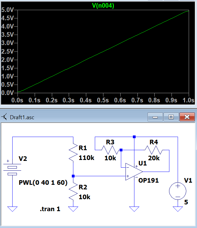

von Helge (Gast)
Falk B. schrieb:
> analytisch
Grenze. Min. 42-57V messen, gewählt 40-60V.
Spannungsteiler auf max: Ue/U2=(R1+R2)/R2. Ue=60. U2=5. Ue/U2=12.
Setzen R2=10k. Umstellen. 12=(R1+10k)/10k -> 120k=R1+10k -> 110k=R1.
Verstärkung.
Ist: Max 5V, Min (40/60)*5V. Soll: Max=5V, Min=0V. -> G=3. Wählen:
R3(=R2)=10k -> R4=20k.
Deine Schaltung, etwas andere Werte.

liegen bei 50V genau 2,5V am Ausgang an. Die Verstärkung dann so wählen,
das 3V am Eingang dann 5V ergeben, bzw. 2V dann 0V.
von TomA (Gast)
Zwei habe ich noch!
Hier wurde die Z-Diode durch eine Transistorschaltung ersetzt, welche
eine einstellbare Z-Diode nachbildet. Sie ist hier auf ca. 41Volt
eingestellt.
Die einfache Schaltung bildet den geforderten Bereich schon recht gut
ab. Die Überraschung folgt im nächsten Teil.
Gruß Tom
von TomA (Gast)
Meine Damen und Herren!!!
Darf ich vorstellen - HIER IST SIE - Die lange angekündigte und doch
nicht aufgetretene TEMPERATURDRIFT!!!
Da hier keinerlei Kompensation stattfindet kommt sie endlich zum tragen.
Die Ausgangsspannung über den gewählten Temperaturbereich ändert sich um
sagenhafte 3V, das sind 3000mV und damit das 100fache in Worten
HUNDERTFACHE der kompensierten Schaltung.
Und nun ist es auch gut, habe genug Zeit mit dem Unsinn hier verbracht.
Gutes Nächtle. Tom
von Josef (Gast)
Die Überraschung kann ich bereits vorwegnehmen: Die Schwellspannung von
Q3 ist extrem temperaturabhängig. Abhilfe schafft eine 6V2 Z-Diode im
Emitterzweig von Q3.
von TomA (Gast)
Hallo Josef,
nachdem sich Q2 und Q3 dann gegenseitig kompensieren wäre das eine gute
Lösung. Doch dann wäre ja die von so vielen beschworene und sehnlichst
erwartete Temperaturdrift wieder weg.
Aber nachdem der Fragesteller sich nicht weiter dafür interessiert ist
es eh für den Allerwertesten. War aber kurzweilig sich mal wieder mit
dem alten Analogkram zu beschäftigen.
Gruß Tom
