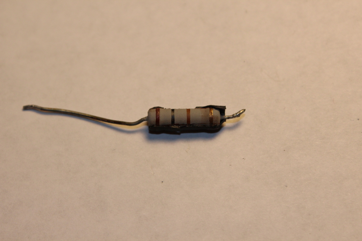

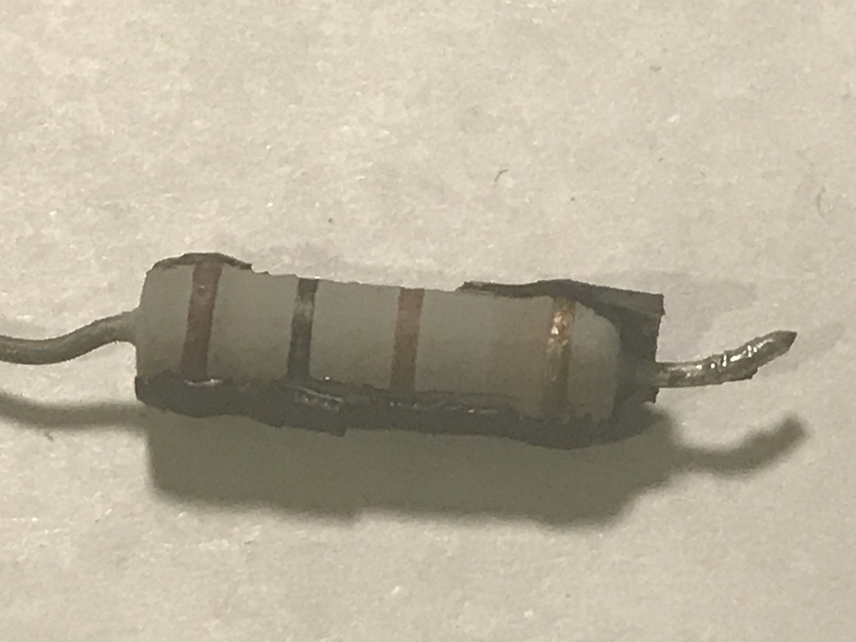

Hallo, ich bräuchte mal eure Hilfe bei der Identifizierung eines Widerstandes. Sind die Farben Braun-Schwarz-Orange-Gold und 1k oder wie seht ihr das? Schwarz und Gold sind klar, aber bei den anderen Beiden bin ich mir nicht sicher. Messen kann ich nicht, da defekt und einen Schaltplan habe ich auch nicht dafür, falls die Frage kommen sollte. Leistung ist 2W? Danke euch schon mal. Mike

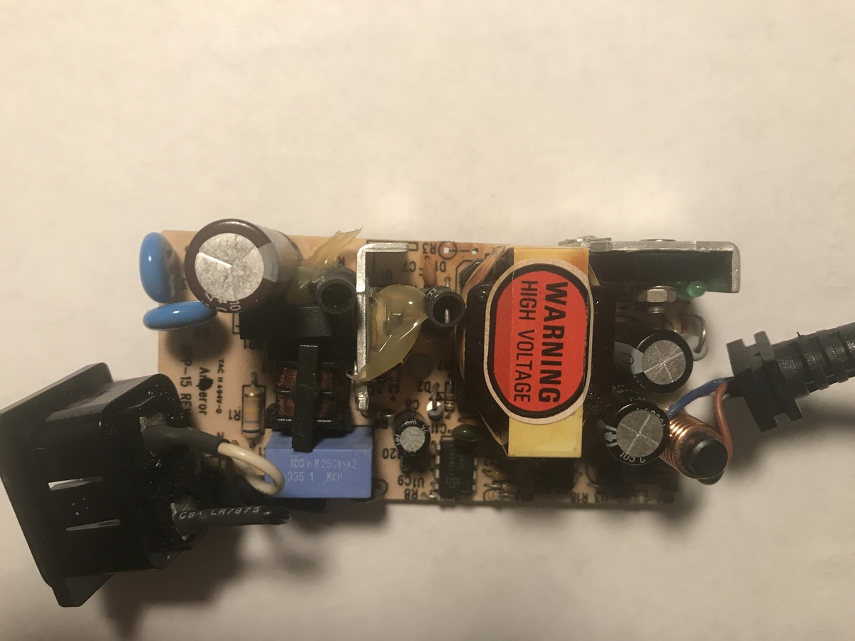

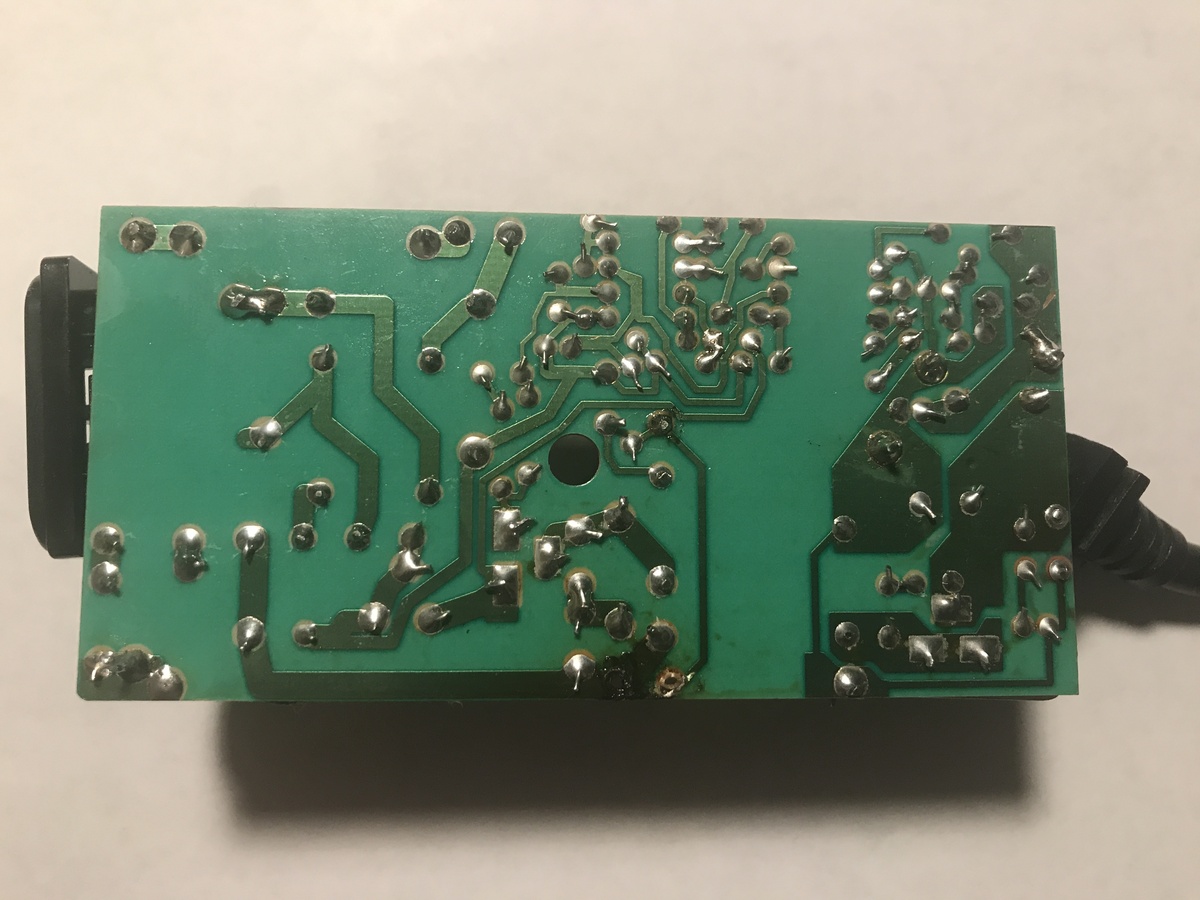

Zeig doch mal die Platine. Sicher kann man anhand derer die Funktion erkennen, und dann auf einen plausiblen Wert kommen.
H. H. schrieb: > Zeig doch mal die Platine. Sicher kann man anhand derer die Funktion > erkennen, und dann auf einen plausiblen Wert kommen. Ok, wenn das was hilft. Der Widerstand ist zwischen Eingangsseitig Gleichrichter (KBP206) und Ausgangsseitig einem Trafo geschalten. Den Rest der Schaltung hab ich noch nicht verfolgt. Das wird dann auch ein paar Tage dauern. Ist übrigens ein Netzteil 110-220V / 5V. Gustl B. schrieb: > Da wären jetzt farbige Bilder nicht schlecht. Bei mir wird das Bild in Farbe angezeigt. Hab ich beim Hochladen was falsch gemacht?
Hab ich noch vergessen, es geht m den R3. Zu finden am Rand, ziemlich in der Mitte.
Die Farben sind ja kaum erkennbar. Der dritte Ring scheint mir aber eher ein brauner zu sein der durch Hitze ausgeblichen ist. Das wären dann 100 Ohm was mir bei der Bauform auch wahrscheinlicher erscheint. Wenn mann wüsste wo der drin war könnte man das besser analysieren.
Da kam das Bild als ich schrieb. Dort wo der sitzt würde ich auch auf einen 100 Ohm schließen.
mike schrieb: > Bei mir wird das Bild in Farbe angezeigt. Hab ich beim Hochladen was > falsch gemacht? Nein, aber die Farben des Widerstands kommen auf dem Foto ganz schlecht rüber. Beleuchtest du beim Fotografieren eventuell mit LED-Licht? LG, Sebastian

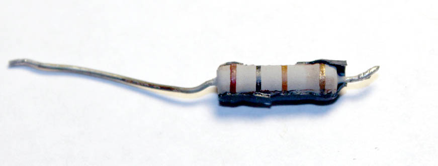

Sebastian W. schrieb: > Nein, aber die Farben des Widerstands kommen auf dem Foto ganz schlecht > rüber. Beleuchtest du beim Fotografieren eventuell mit LED-Licht? Ja, von der Handykamera. Hab noch mal ein paar weitere gemacht, unter verschiedenen Lichtverhältnissen, aber die sind meiner Meinung nach noch schlechter. Das vom ersten Post sieht relativ original aus. Also keine verfälschten Farben.

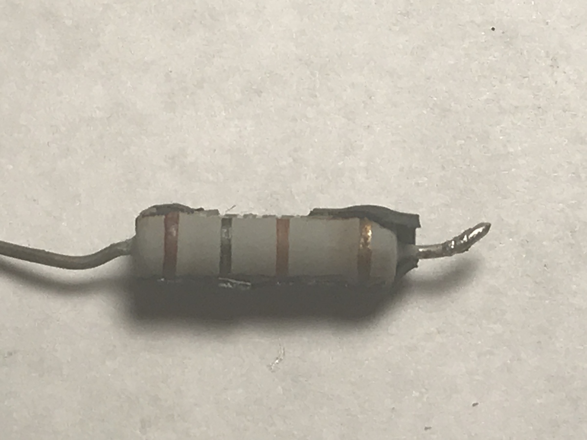

Hab noch eines mit einer richtigen Kamera gemacht. Besser bekomm ich es nicht hin.
Viel besser sind die Farben nicht zu erkennen. Doch der dritte Ring sieht da noch mehr nach braun aus. braun-schwarz-orange wäre übrigens 10 kOhm, bei 1k wäre der 3 Ring ja rot, danach sieht er aber nicht aus.

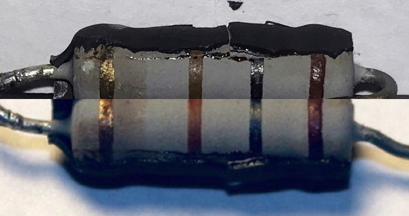

Ein bissel mit Bilbearbeitung rumgespielt und schon sieht man mehr. Der dritte Ring ist braun - also 100 Ohm.
Steffen W. schrieb: > wäre übrigens 10 kOhm Ja hab ich wohl falsch abgelesen oder die Null vergessen. Steffen W. schrieb: > Ein bissel mit Bilbearbeitung rumgespielt und schon sieht man mehr. > Der dritte Ring ist braun - also 100 Ohm. Cool, danke. Ist das dann normal, dass zwei verschiedene Braun-Töne verwendet wurden oder ist das alterungsbedingt? Von der Größe her ist das einer mit 2 Watt oder?
Vor der Schaltung her passen 100 Ohm, aber keine 2W. Merkwürdig...

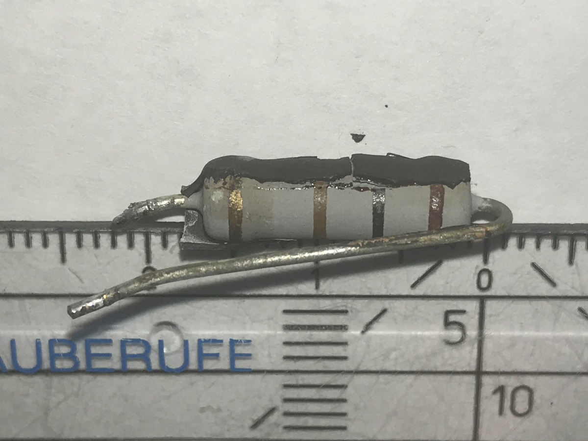

Gruss Ein bisschen rötlich der erste Ring, gegenüber dem Dritten mit braun. Ich habe hier gerade einen 2,7 mit zwei Watt, das Rot sieht genauso aus. Auch mal gemessen? Noch eine gute Nacht. Dirk St

Das ist der Shuntwiderstand für den FET. Ein Sicherungswiderstand. 1Ohm?

Steffen W. schrieb: > Ein bissel mit Bilbearbeitung rumgespielt und schon sieht man > mehr. > Der dritte Ring ist braun - also 100 Ohm. Aber warum hat er eine so deutlich andere Farbe als der erste Ring? Der erste Ring könnte ja auch mal rot gewesen sein, dann wären es 200 Ohm. Wenn ich mir bei Digikey das Bild des Yageo RSF200JB-73-200R 200 OHM 2W 5% Widerstands ansehe und mir den etwas gealtert vorstelle könnte das auch passen. https://media.digikey.com/photos/Yageo%20Photos/RSF200JB-200R.jpg
Stefan schrieb: > Aber warum hat er eine so deutlich andere Farbe als der erste Ring? > D Ja warum ist der Widerstand kaputt ? .Zu heiss geworden im Bereich der Widerstandsschicht ? .Warum sollte darunter nicht die Farbe leiden. Aber der Widerstand ist weder ein inrush current limiter noch ein shunt zur Strommessung noch ein snubber, sondern wohl der start up Widerstand, der nicht dauernd 350V aushalten muss und auch einiges an Leistung, was kleine nicht können Bloss als startup-Widerstand wären selbst 10k zu niederohmig, eher 100k was zu gelbem Ring und 1.2W Dauerverlust führt. Der mike soll nicht so faul sein, und von der handvoll grobmotorischer THT Bauteile auf Primärseite mal die Verschaltung abzeichnen und mit der Grundschaltung aus dem Datenblatt des IC (3844?) vergleichen.
MaWin schrieb: > sondern wohl der start up Widerstand, Nö, der hängt in Reihe mit der Versorgungswicklung.

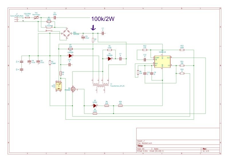

H. H. schrieb: > Nö, der hängt in Reihe mit der Versorgungswicklung. Ein Versorgungswickelung die über den Winderstand an plus 320V hängt ? Ich befürchte eher, man kann aus den Photos die Schaltung nicht wirklich erkennen. Aber so lange der TE zu faul ist, bleibt es schönen Rätselraten. Wenn ich vom Brückengleichrichter zum Siebelko die GND Leitung weiter verfolge, lande ich direkt neben dem Anschluss der Versorgungswicklung an dem der Widerstand angeschlossen ist, der mit seiner anderen Seite an plus 320V hängt. Dazwischen ist kein Millimeter Abstand und es ist ziemlich braun. Dort hat er aber nicht gelötet, um den Widerstand raus zu kriegen, der sitzt ja entfernt davon am Rand. Es geht aber noch ein Bauteil von diesem Anschluss der Versorgungswicklung ab. An welches Bauteil auch immer. Der andere Anschluss der Versorgungswicklung sollte an die Diode D2 führen. Aber letztlich ist das ohne Schaltplan geraten, und es macht keinen Sinn. Die Versorgungswicklung sollte an GND.
MaWin schrieb: > Ein Versorgungswickelung die über den Winderstand an plus 320V hängt ? Oha, du hast Recht, das ist ja Plus des ZK, nicht Minus. Dann ist das wirklich der Anlaufwiderstand, und dann passen 100 Ohm ganz und gar nicht. Dafür sind 2W auf einmal völlig plausibel...
Steffen W. schrieb: > ...mit Bildbearbeitung rumgespielt Ich habe da auch noch mal dran rumgespielt. Beide Ringe müssten Braun sein (100R), auch Wenn es zwei unterschiedliche Brauns sind, aber Braun ist und bleibt nun mal Braun und wird dann aber auch wie ein richtiges Braun behandelt und gezählt!
Adolf Fiedler schrieb: > Steffen W. schrieb: >> ...mit Bildbearbeitung rumgespielt > > Ich habe da auch noch mal dran rumgespielt. Beide Ringe müssten Braun > sein (100R), auch Wenn es zwei unterschiedliche Brauns sind, aber Braun > ist und bleibt nun mal Braun und wird dann aber auch wie ein richtiges > Braun behandelt und gezählt! Nachdem klar ist, dass es sich um den Anlaufwiderstand handelt, sind 100 Ohm völlig indiskutabel, 100kOhm würden viel ehr passen.
H. H. schrieb: > 100kOhm würden viel ehr passen. Dann müsste das Gelb durch Temperatureinflüsse schön gleichmäßig über die Zeit, so nach und nach, Braun geworden sein. Das kann zwar sein, wäre mir für meinen Geschmack aber zu gleichmäßig. Orange und Braun sind sich da schon ähnlicher (10k).
Adolf Fiedler schrieb: > H. H. schrieb: >> 100kOhm würden viel ehr passen. > > Dann müsste das Gelb durch Temperatureinflüsse schön gleichmäßig über > die Zeit, so nach und nach, Braun geworden sein. Das kann zwar sein, > wäre mir für meinen Geschmack aber zu gleichmäßig. > > Orange und Braun sind sich da schon ähnlicher (10k). 10k sind aber als Anlaufwiderstand indiskutabel.

MaWin schrieb: > Der mike soll nicht so faul sein, und von der handvoll grobmotorischer > THT Bauteile auf Primärseite mal die Verschaltung abzeichnen und mit > der Grundschaltung aus dem Datenblatt des IC (3844?) vergleichen. MaWin schrieb: > Wenn ich vom Brückengleichrichter zum Siebelko die GND Leitung weiter > verfolge, lande ich direkt neben dem Anschluss der Versorgungswicklung > an dem der Widerstand angeschlossen ist, der mit seiner anderen Seite an > plus 320V hängt. Ja. In einem Datenblatt habe ich dazu 39K/2W gefunden. In anderen 100K. http://pdf.datasheetcatalog.com/datasheets/diodes/AP3842G_AP3843G_AP3844G_AP3845G_thru_AP3845GUMTR-E1.pdf
mike schrieb: > Ist das dann normal, dass zwei verschiedene Braun-Töne verwendet wurden > oder ist das alterungsbedingt? Durch Hitze verändern sich Farben, in der Mitte eines Widerstandes ist es am wärmsten, nämlich genau in dem Bereich, wo der dritte oder vierte Ring den Widerstand angibt... Also kann aus rot (dunkelrot) leicht ein Braunton entstehen oder auch orange, je nach Farbe und Trägerfarbe... Die Meisten haben bis jetzt mehrheitlich 100 R vor Augen, wenn man aber die Schaltung sieht, dann kann man das richtig erspähen, je nach Anwendung...

Also wie versprochen ein Schaltplan. Hatte aber nicht so viel Zeit und bin auch nicht so weit gekommen wie ich eigentlich vor hatte. Den Rest und die fehlenden Werte reiche ich noch nach, falls erforderlich. Wenn ich mir eure Antworten so durchlese, ist das doch schwieriger als ich dachte. MaWin schrieb: > Der mike soll nicht so faul sein, und von der handvoll grobmotorischer > THT Bauteile auf Primärseite mal die Verschaltung abzeichnen und mit > der Grundschaltung aus dem Datenblatt des IC (3844?) vergleichen. Ich hab dazu dieses Datenblatt gefunden https://pdf1.alldatasheet.com/datasheet-pdf/view/53204/FAIRCHILD/KA3844B.html hat mich aber nicht weitergebracht.
mike schrieb: > Den Rest und die fehlenden Werte reiche ich noch nach, falls > erforderlich. Jetzt wäre es ganz witzig zu wissen, wo sich der große Unbekannt im Schaltplan befindet?
W.A. schrieb: > mike schrieb: >> Den Rest und die fehlenden Werte reiche ich noch nach, falls >> erforderlich. > > Jetzt wäre es ganz witzig zu wissen, wo sich der große Unbekannt im > Schaltplan befindet? Was genau meinst du?
Primärseite sollte jetzt eigentlich soweit fertig sein. Eine Frage noch zum U2 (4N35). Muss der so geschalten sein, dass Pin 6 frei bleibt? Ich hab auch statt dem R3 mal einen 10k Widerstand eingelötet und kurz laufen lassen. Also grundsätzlich funktioniert das Netzteil damit wieder. War 1/4 Watt und wurde schnell heiß. Keine Ahnung, ob nicht das die eigentliche Ursache war.
mike schrieb: > Primärseite sollte jetzt eigentlich soweit fertig sein. Ist halt ziemlich durcheinander gezeichnet. Ich hab den Anlaufwiderstand markiert. > Eine Frage noch zum U2 (4N35). Muss der so geschalten sein, dass Pin 6 > frei bleibt? Ja.
mike schrieb: > Ich hab dazu dieses Datenblatt gefunden > hat mich aber nicht weitergebracht Liegt daran, dass der IC eine Kopie ist. http://ww1.microchip.com/downloads/en/AppNotes/AN18-APID.pdf Dass die Diode auf der anderen Seite der Hilfswicklung sitzt und der Snubber dort nach Masse geht, ist nicht wichtig.

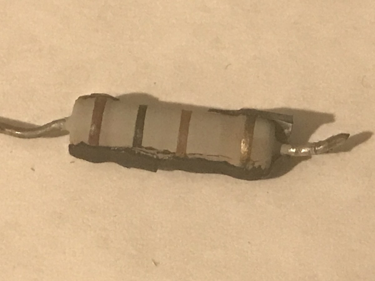

So, melde mich wieder zurück. Vielen Dank auch noch für die bisherige Hilfe. Hab eine gute und eine schlechte Nachricht. Zuerst die Gute. Der Widerstand hat gepasst. Hatte den alten nochmal gemessen und je nach dem wie man ihn hält und biegt zeigt er mal 100k an. Conrad hatte den nur in 3 Watt aber wenn man den alten und neuen Widerstand nebeneinander hält, ist das die richtige Größe. Gut, soviel dazu. Das Netzteil ließ sich einschalten und hat mal kurz geraucht -> R7 nun defekt. (war ja klar, dass das nicht der einzige Fehler war) Hab dann die meisten Bauteile nochmal nachgemessen. Trafo, Dioden, Gleichrichter (siehe Bild) sind i.O. Q1 scheint mir defekt zu sein. (Bin mir aber nicht 100% sicher) Kann ich für den P5NA80 den STP7NK80Z als Ersatz nehmen? P5NA80 https://datasheetspdf.com/pdf-file/1009569/STMicroelectronics/P5NA80/1 STP7NK80Z https://www.reichelt.de/mosfet-n-ch-z-dio-800v-5-2a-125w-1-8r-to220-stp7nk80z-p257413.html?&trstct=pos_0&nbc=1 Der C7 sollte 100pF haben? (Aufdruck 101). Gemessen hab ich 40pF. Ich hab den Schaltplan etwas aktualisiert und auch aufgrund einiger Beschwerden etwas umgezeichnet. Sieht jetzt etwas anders aus, aber besser??? Werde morgen wenn ich Zeit habe, ansonsten am Wochenende den Plan noch um die Sekundärseite ergänzen.
mike schrieb: > Ich hab den Schaltplan etwas aktualisiert und auch aufgrund einiger > Beschwerden etwas umgezeichnet. Sieht jetzt etwas anders aus, aber > besser??? Nimm dir den als Basis: https://i.stack.imgur.com/1SzXJ.png
Hab ich doch hier schon gesagt. michael_ schrieb: > In einem Datenblatt habe ich dazu 39K/2W gefunden. > In anderen 100K. > > http://pdf.datasheetcatalog.com/datasheets/diodes/AP3842G_AP3843G_AP3844G_AP3845G_thru_AP3845GUMTR-E1.pdf hinz, dein Bsp. muß uralt sein. Und auch nur für 117V.
