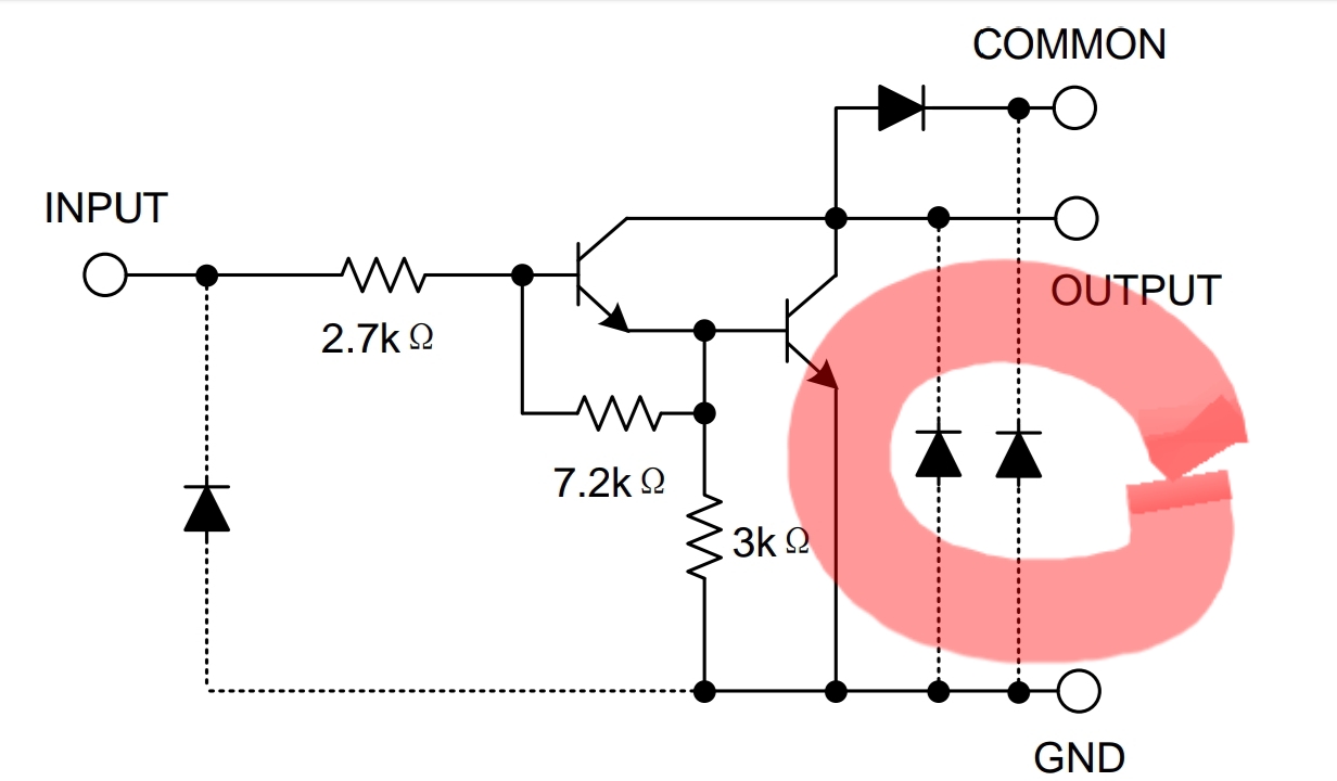

Dieter D. schrieb: > Bei den 12V...48V Varianten soll vermieden werden, > a) dass beim falschen (polverkehrten) Anschluss der Spannungsversorgung > für die Relais zu viel Rückstrom über die Vorwiderstände in die Raspi > GPIO fließen kann (insbesondere die 5V-Version an höherer Spannung). > b) Auch wenn 48V statt 5V angeschlossen würden und bei allen > Treibertransistoren die C-B-Strecke durchbrechen sollte, passiert so dem > Raspi nichts. Ich schaute mir das Datenblatt an, die Ausgänge des ULN2803 sind mit Verpolschutzdioden abgesichert. Gefährlich für den Rasp könnte aber der COMMON Pin werden, wenn hier falsch gepolt wird, es gibt eine Verpolschutzdiode, aber wenn der ganze Chip des ULN jetzt abraucht, was sieht der Rasp jetzt an seinen GPIP Leitungen? Steht das im Datenblatt?
Hi >Ich schaute mir das Datenblatt an, die Ausgänge des ULN2803 sind mit >Verpolschutzdioden abgesichert. Das sind die Freilaufdioden für Relais und keine Verpolschutzdioden. Mfg Spess
Spess53 schrieb: > Das sind die Freilaufdioden für Relais und keine Verpolschutzdioden. Die rot umrandeten Dioden wirken als Verpolschutz. Die obere Diode ist die Freilaufdiode.
Wonderboy schrieb: > Gefährlich für den Rasp könnte aber der > COMMON Pin werden, wenn hier falsch gepolt wird, Gefährlich nicht, aber das Relais würde immer angezogen sein. Man sollte generell einen IC nicht verpolen. Meist ist er danach kaputt. Wonderboy schrieb: > Die rot umrandeten Dioden wirken als Verpolschutz. Die obere Diode ist > die Freilaufdiode. Es sind keine Verpolschutzdioden, sondern die in praktisch jedem IC vorhandenen ESD-Dioden, meist parasitär.
