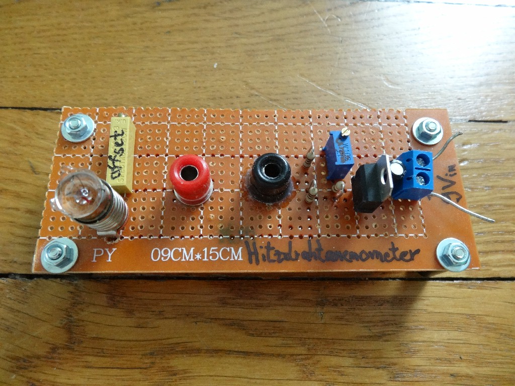

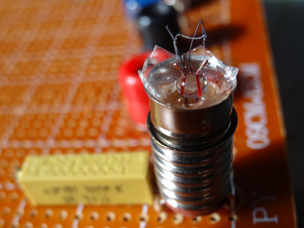

Hier mein Ultraschallanemometer auf Basis eines Arduino:
https://stoppi-homemade-physics.de/ultraschall/
von Andreas B. (bitverdreher)
Nicht schlecht. Gute Idee!
Hast Du das mal mit Referenzen vergleichen können?

von Christoph E. (stoppi)
Hitzdrahtanemometer findet man auch auf meiner Seite:
https://stoppi-homemade-physics.de/hitzdrahtanemometer/
Meines reagiert aber schon auf kleinste Luftströmungen. Kann man aber
sicher mit anderer Stromstärke unempfindlicher machen...
von Joe G. (feinmechaniker) Benutzerseite
So ein kleine Glühlampe ohne Glaskolben zu verwenden ist eine gute Idee.

von Peter N. (alv)
Wolfram ist ziemlich spröde.
Wie lange würde es ein ungeschützter Wolframdraht draußen bei Regen und
Sturm aushalten?
von Mucky F. (Gast)
Schöne Idee, das kann man evtl. kombinieren. Einfach ein paar im Kreis
aufstellen und mit vor und hinten offenen Kammern voneinander
abschirmen.
Lässt sich auch als "ziemlich hart" interpretieren.
> Sturm aushalten?
wenn der bei -20 bis 1000°C ++ beim Fahrradfahren nicht sofort bricht
sehe ich da gute Chancen.
