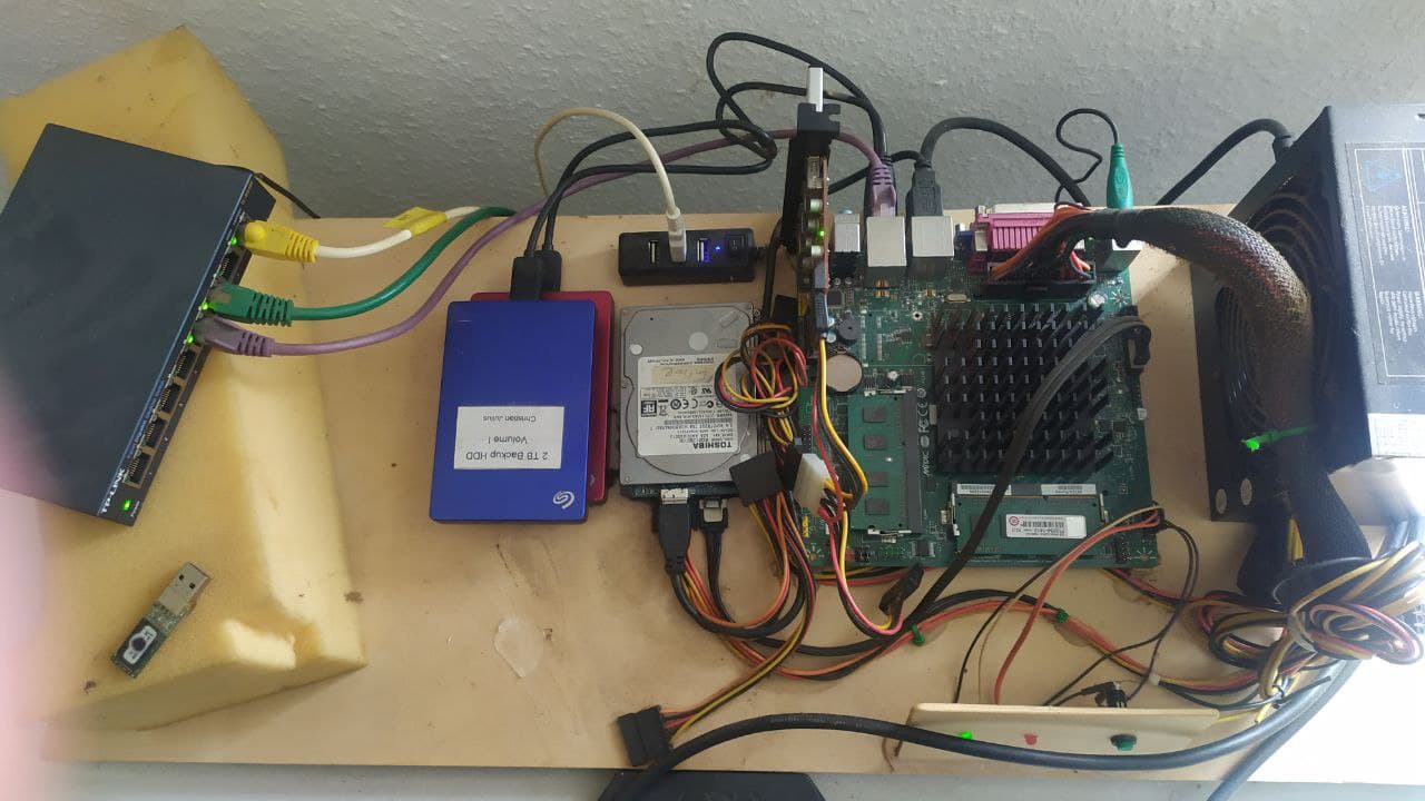

Moin, ich möchte meinen ITX Board Linux Server auflösen, der seit 3 Jahren diesen Dienst erledigte. Als Video-Schaffender habe ich große Datenmengen, seit 4k zum Standard wurde. Mit grad mal 15W war so ein ITX eine günstige Lösung, zudem Backups einfach per cron und Backup Script gemacht werden können. Gesteuert wurde der mit Putty über eine Konsole. Aufgespielt ist ein headless ARCH Linux, reicht ja auch. Ich benutze derzeit 1TB 2.5z Platten Intenso für 50 Euro mit USB 3.0 Schnöppel dran. Diese sind in eine USB3.0 Karte auf dem ITX Board gesteckt und über Freigaben auf meinem Windows PC sichtbar. Problem: Es können maximal 2 Platten an einer günstigen 4er USB 3.0 Karte, zb von Inatek angeschlossen werden! Bei mehr fängt das Klackern an, d.h. die Stromversorgung bricht zusammen. Denn die 2A, die USB 3.0 liefern muss gelten nicht pro Anschluss, sondern nur als Summe. d.h. maximal 2 Platten können zugleich laufen. Dazu müssen nicht mal Daten fliessen, es reicht wenn sie sich drehen. Mit der 3.ten bricht alles zusammen. Zukünftig möchte ich die aktuell 4 (+ weitere) USB 3.0 Platten an einer einzigen "USB 3.0 Box" am PC dran haben, die auch genug Strom für alle liefern kann,so dass sie alle sichtbar sind. Ein USB Host Controller reicht aus, ganz selten wird zwischen den Platten kopiert, meist vom PC in Richtung einer oder umgekehrt. Gibt es sowas fertig zu kaufen? Ohne Platten natürlich. NAS Server sind mir zu teuer.
Häng jeweils einen Hub mit Strom dran, oder nimm Karten die einen Netzteilanschluss haben.
Diese Karte, die ich habe hat einen Stromanschluss für Netzteil: https://www.ebay.de/itm/203347543583?ssPageName=STRK%3AMEBIDX%3AIT&_trksid=p2060353.m2749.l2649 Und trotzdem kriegst du nur 2 dieser Platten hier: https://www.ebay.de/itm/274212391456?epid=110743488&hash=item3fd8550a20:g:DgsAAOSw1BxeIz3t damit ans Laufen. Ab der 3.ten geht es nicht mehr! Entweder sie klackern oder sie melden sich ab vom Port und kurz danach wieder an. Und diese "Aktiv Port Splitter" mit Kippschalter sind der letzte Dreck, das war rausgeworfenes Geld, weil die Platten sich ständig an und abmelden und einem die Öhrchen klingeln von dem Ding-Dong. Komplett in die Tonne.
Alternativ gibt es noch Splitterkabel, mit denen man eine externe Stromversorgung dazustecken kann [0]. Letztendlich ist das aber alles nur Frickelei. Deutlich sinnvoller wäre eben ein richtiges NAS. Das muss aber kein teures fertig NAS sein. Stattdessen kannst du einfach einen gebrauchten SAS Festplattencontroller (~30€) in dein ITX Board stecken und da dann direkt 8 SATA HDDs mit ansteuern. Dazu wirst du ggf. noch ein neues Gehäuse & Netzteil benötigen, um die HDDs vernünftig zu verbauen. [0]: z.B. https://www.amazon.de/DeLock-Y-Anschluss-USB-3-0-Kabel/dp/B009EAF0RU

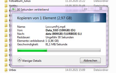

_Gast schrieb: > Mit ensprechenden Freigaben und Benutzern sind die ganzen Daten im > gesamten Netzwerk verfügbar, und mit GBit Lan passt auch die Performance > (1TB @ 10sec) Sicher? Das große B steht für Byte. Das Netzwerk mit einem Gigabit/s passen theoretisch 125 MByte/s durch oder 0,000125 TByte/s. Du brauchst also 8000 Sekunden. Und auch nur wenn du das theoretische Limit erreichte. In der Realität eher länger. Bei einem 10 Gigabit Netzwerk also 800 Sekunden. Immer noch sehr weit weg von 10.
_Gast schrieb: > warum überhaupt das Gefrickel mit einzelnen 1TB Platten? > > Aktuell gibt es 3,5" Platten mit 18TB Kapazität! Weil wenn die kaputt geht 5 Jahre Arbeit weg sind? Ok, kaufe doch zwei und spiegel die? Streamer sind raus, hatte ich auch schon. Teuer und langsam. Ich erzeuge pro 1/2 Jahr 1 TB also sind die schon ok mit 1-2 TB. Die ca 400 für einen NAS rücken immer näher... mit meinem GB Lan komme ich auf 150 MB/s, das ist ok.
Christian J. schrieb: > Die ca 400 für einen NAS rücken immer näher... mit meinem GB Lan komme > ich auf 150 MB/s, das ist ok. Komprimierte Übertragung oder altertümliche 6 Bit Bytes?

(prx) A. K. schrieb: > Komprimierte Übertragung oder altertümliche 6 Bit Bytes? Nein, die Zahl die im Fenster steht beim Kopieren. Als Summe aller Komponenten, die daran beteiligt sind: 1.3 GHZ ITX Board, seine Sata Platte und Kabel zum PC mit Netzwerk. Das sparsamste (langsamste) Board was ich kriegen konnte. jetzt macht er grad sein .zip Backup, da ist es weniger.
Christian J. schrieb: > Nein, die Zahl die im Fenster steht beim Kopieren. Also die bekannten Microsoft-Fake-Bytes. Denn rechnerisch liegt 1000/8 deutlich unter 150.

Moin, - wenn ich Deinen Aufbau sehe, braucht man auch kein Backup. Gruesse Th.

Naja, wenn ich mir die NAS Raids so anschaue und auch deren Preis... im Grunde genommen habe ich derzeit nichts anderes! Ich betreibe einen mini dnla Server für das Smart TV mit drauf, ebenso einen Fileserver mit samba, alles per wlan ansteuerbar. Auf dem ITX sind 3 Platten, eine am SATA als Arbeitsdaten, zb email, Programme, Dokumente, die schnell erreichbar sein müssen und die auch durch ein Skript komplett als zip gesichert werden jeden Tag auf einer USB PLatte. Eine 2TB USB dient als Speicher für Videorohdaten und Videoprojekte der Schnittsoftware, derzeit leider ohne Backup. Besorge ich mir ein Board mit 2 Slots kann ich 2 USB3.0 Karten einstecken und komme auf 4 externe Platten. Das die mal kaputt gehen weiss ich. Eine SATA neulich wurde von CyrstalDiskInfo als kritisch angemeckert und eine USB starb einfach weg. Die hatte ich als Backup aber im Schrank, der Verlust waren nur wenige Tage Daten. Preislich kommt man damit besser weg, das ITX Board hat 50 Euro gekostet. Vielleicht sollte ich das einfach in ein schickes Gehäuse einbauen. Die Funktionalität kriege ich selbst hin mit bash Scripten. Ein normalen Desktop mit 4 SATA Anschlüssen geht natürtlich auch, leider ist der Stromverbrauch extrem hoch, das hatte ich mal ausprobiert früher, da das Ding unentwegt laufen muss wegen der Backup Geschichten im cron Job.
Christian J. schrieb: > Preislich kommt man damit besser weg, das ITX Board hat 50 Euro > gekostet. Vielleicht sollte ich das einfach in ein schickes Gehäuse > einbauen. Die Funktionalität kriege ich selbst hin mit bash Scripten. Bei NAS bezahlt man neben der Hardware auch die Software. Macht man das selbst, wird es billiger und evtl flexibler, aber auch aufwändiger.
