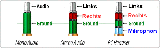

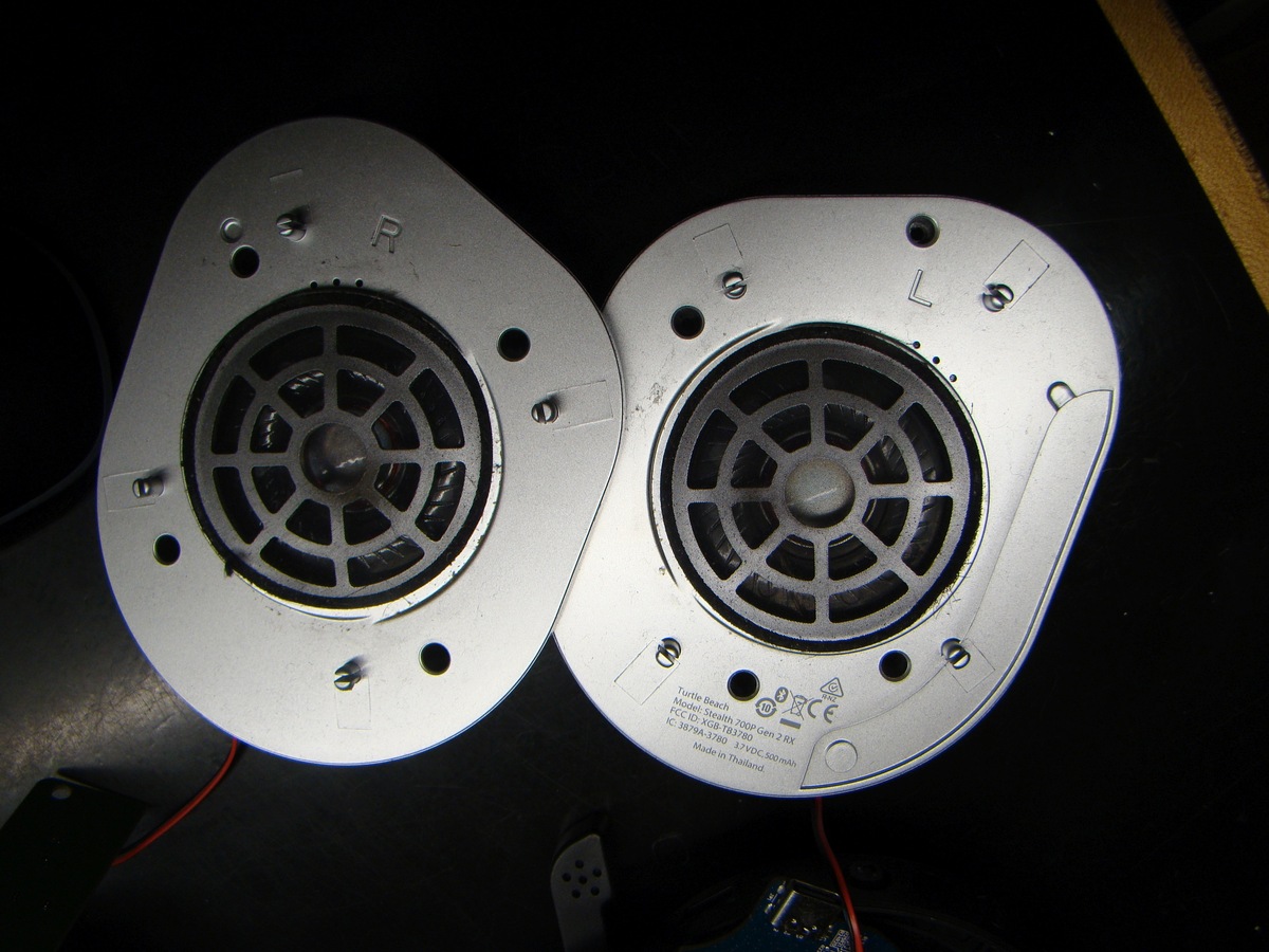

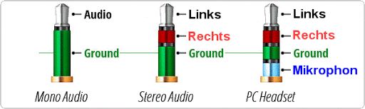

Moin .. Habe hier Headset Reste liegen, und um sie neu zu machen habe ich Kabel und Klinke (4pol) Stecker besorgt .. Jetzt ist hier die unterschiedliche Verkabelung erwähnt.. und ich weiß nicht genau ob man das direkt an die Hörmuschel und Mikrofon anlöten kann oder man da widerstände braucht. https://de.wikipedia.org/wiki/Klinkenstecker#Stereostecker_mit_Zusatzfunktion_(vierpolig) Kann mir jemand sagen was man heute benutzt OMTP oder CTIA ? um am PC damit zu arbeiten .. mit Adapter. Und wie die Verkabelung aussehen könnte.. damit es auch Sinn ergibt
Bearbeitet durch User
Laptops, Smartphones und Raspberry Pi nutzen die angehängte Belegung. Wenn deine Kabel abgeschirmt sind, gehört der Außenleiter an GND. Ansonsten ist der GND Leiter meist durch eine neutrale Farbe gekennzeichnet (schwarz, kupfer). Die Lautsprecher werden auch funktionieren, wenn du sie falsch herum anschließt. Wenn eine Seite richtig und die andere falsch gepolt sind, wird allerdings der Stereo-Effekt seltsam klingen. Das Mikrofon funktioniert nicht, wenn es falsch herum gepolt ist. Es geht aber auch nicht kaputt. GND ist der Minus-Pol. Der Taster (zum Annehmen von Anrufen) wird einfach parallel zum Mikrofon geschaltet. Er überbrückt das Mikrofon bei Betätigung.
Du bist der Hammer :) Wow :)))) Also brauch ich keine Widerstände da einbauen dass es kein Rauschen gibt .. nur sauber arbeiten und gut abschirmen ?
Vik M. schrieb: > Also brauch ich keine Widerstände da einbauen dass es kein Rauschen gibt > .. nur sauber arbeiten und gut abschirmen ? Jepp. Besonders das SAUBER arbeiten. Das ist eine riesen Fummelei die feinen Drähte von Hand an die Klinkenstecker zu löten. Und wehe du verlierst einen, bzw. lötest den nicht an. Das bringt sofort Lautstärkenverlust. Besonders bei billigen Kabeln. tested Weil ich musste das wegen diverser Gründen schon oft machen. Einer der Gründe ist, das der China-OVER-Ohrhörer ein so miesen Stecker hatte das der in meinen Handy nicht sauber saß und deshalb sehr Wackelig Kontakt bekommen hat. Also mein Tipp. Teste vorher ob der Stecker sauber in die Buchse rutscht. Gerade billigst-Stecker (70 Cent Klasse) legen die Toleranzen da sehr eigen aus.

Stefan ⛄ F. schrieb: > Laptops, Smartphones und Raspberry Pi nutzen die angehängte Belegung. Danke für den wertvollen Beitrag und die schönen Bilder. Anbei noch das Pinout im Inneren.

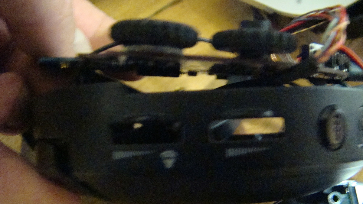

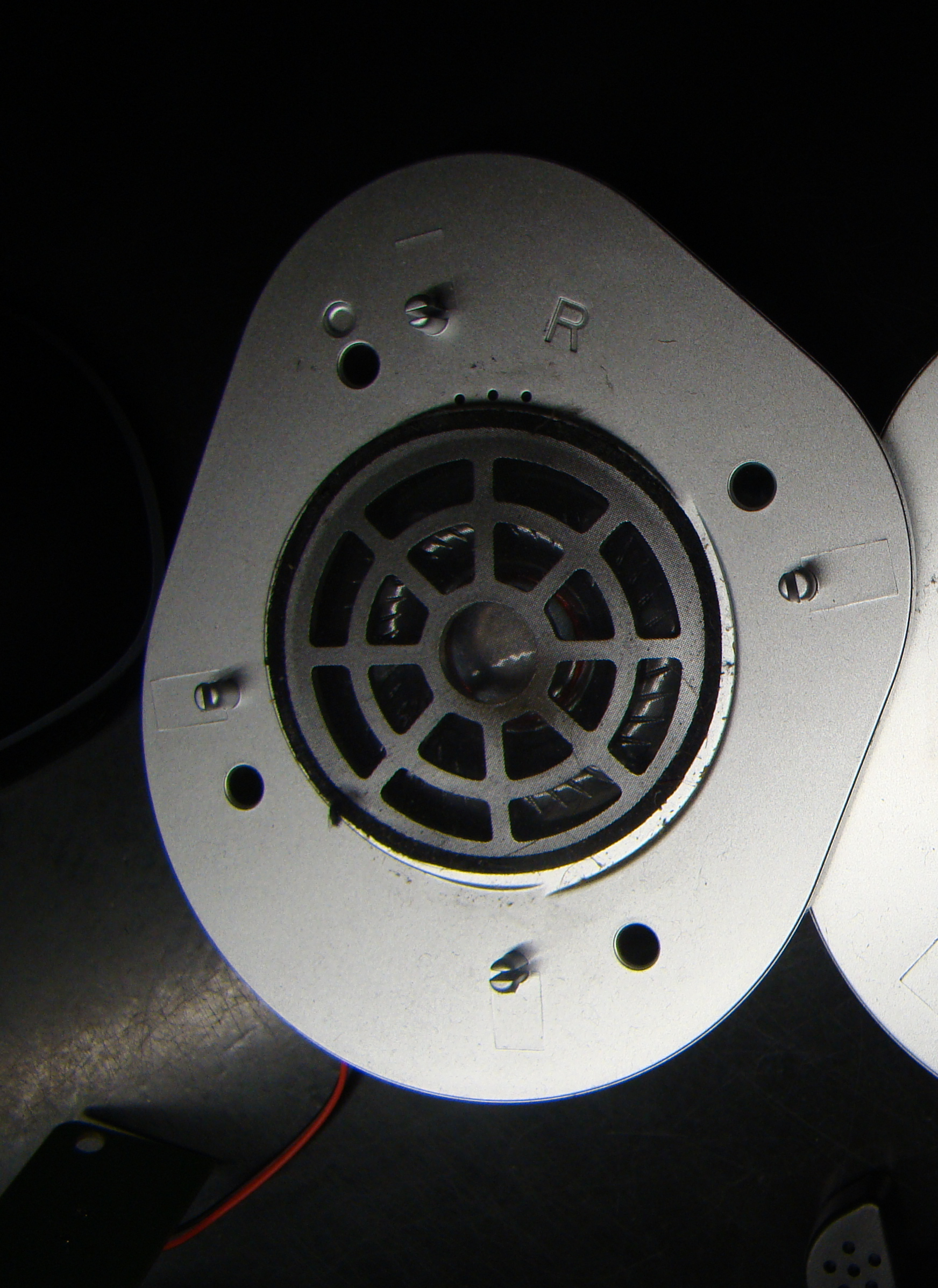

Hi noch mal... das Kabel habe ich so weite parat .. jetzt stehe ich vor einem neuem Problem dass die Hörmuschel 3,7 VDC / 500mAh braucht und das wohl nicht per Klinke Kable so einfach funkt.. Oder wird das Laufen mit dem Kabel ?
Vik M. schrieb: > jetzt stehe ich vor einem neuem Problem dass die Hörmuschel 3,7 VDC / > 500mAh braucht und das wohl nicht per Klinke Kable so einfach funkt.. Woher stammt diese Info? Der Wert "500mAh" ergibt im Zusammenhang mit einem Kopfhörer nunmal gar keinen Sinn.
Vik M. schrieb: > 3,7 VDC / 500mAh Klingt eher nach den technischen Daten eines sehr kleinen Lithium Akkus

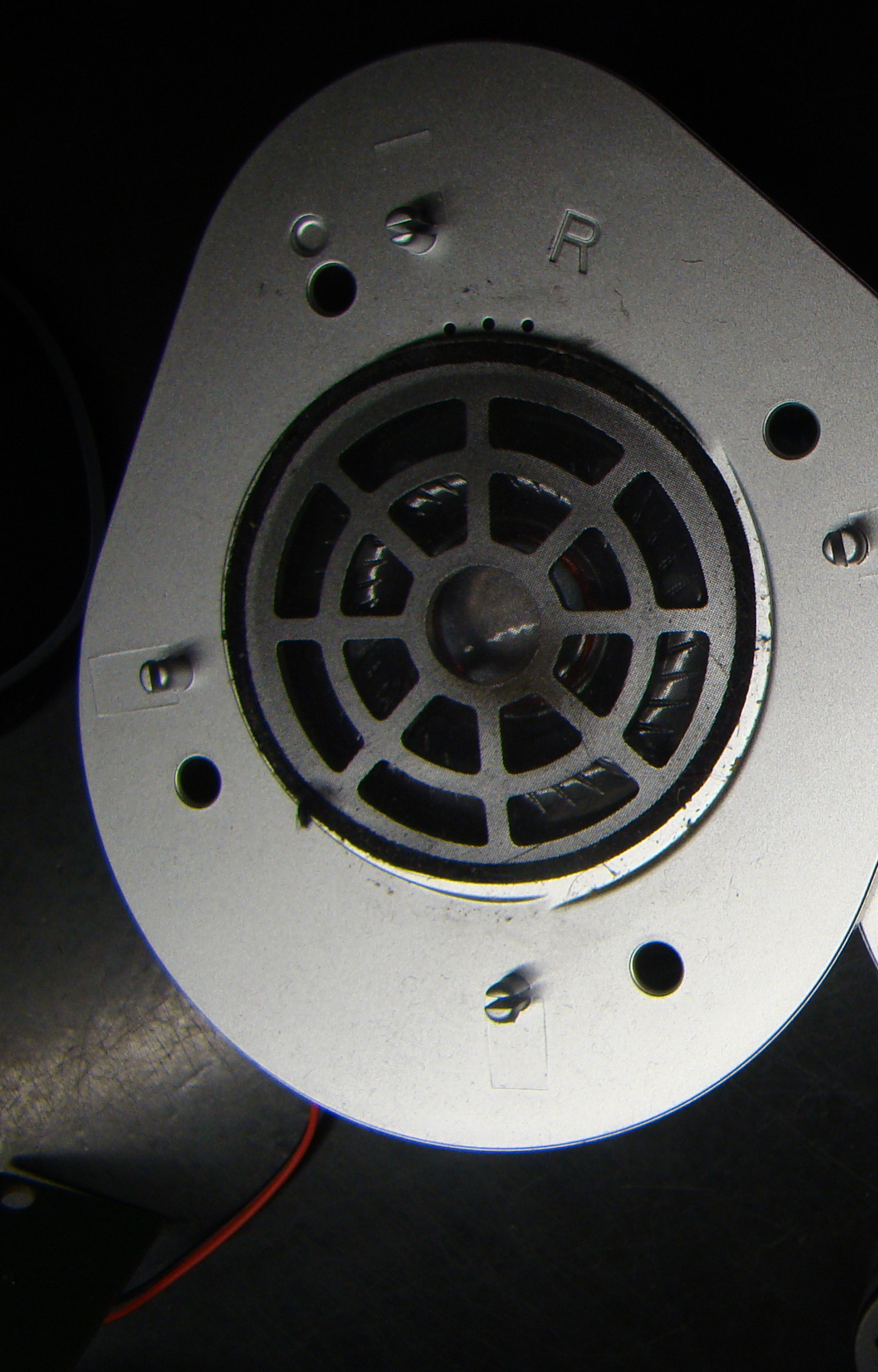

Das steht auf den Hörmuscheln drauf .. das kann man nicht umgehen ? die Brauchen so viel Saft dass sie funktionieren o0 Batterie ist dabei aber die sollte raus.. ist ei Bluetooth Hörer gewesen ich dachte das kann ich umgehen mit einem Kabel.. und will es weiter .. und wenn man das Klinke Kabel mit einem USB Kabel vertauscht UBS hat mehr Power.. nur bin ich hier wieder am Anfang von Verkabelung gefangen
Vik M. schrieb: > Das steht auf den Hörmuscheln drauf .. das kann man nicht umgehen ? Womöglich gilt die Beschriftung nicht für die Hörmuscheln, sondern für das gesamte Produkt, zu dem sie mal gehörten.
von Vik M. schrieb >ist ei Bluetooth Hörer gewesen ich dachte das kann ich >umgehen mit einem Kabel.. und will es weiter .. Dann mußt du eben die Batterie und Elektronik entfernen und die Kapseln alleine benutzen.

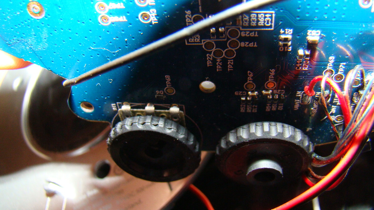

Stefan ⛄ F. schrieb: > Vik M. schrieb: >> Das steht auf den Hörmuscheln drauf .. das kann man nicht umgehen ? > > Womöglich gilt die Beschriftung nicht für die Hörmuscheln, sondern für > das gesamte Produkt, zu dem sie mal gehörten. Hast recht gehabt .. das kommt bis jetzt gut hin ;) .. an sich könnte man das hier beenden ... ich will noch etwas weiter.. vll. kann man das das leider und lauter auch noch hinbekommen .. dazu muss ich wohl die Verkabelung neu machen weil ohne Batterie es kein unterschied macht wenn man jetzt an den Rädchen dreht .. ich weiß nicht wie die Rädchen heißen.. und wie sie funktionieren..
Vik M. schrieb: > vll. kann man das das leider und lauter auch noch hinbekommen Lass das mal besser, das wird ein Fass ohne Boden. Fängt schon damit an, dass das Poti nur für Mono wäre und einen unpassenden Widerstandswert hat.
