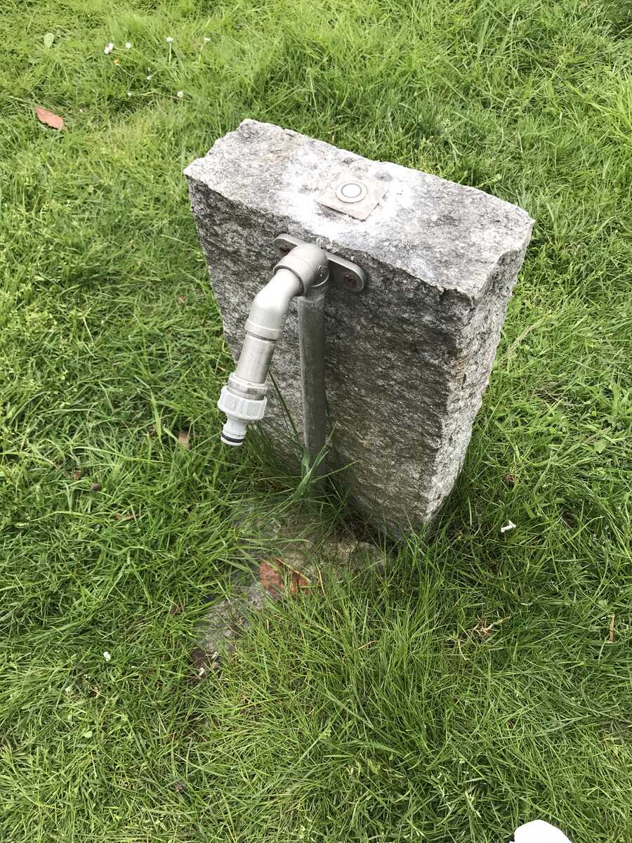

Hallo Zusammen, an dem Wasserauslass im angefügten Bild kann über Tastendruck eine Pumpe geschaltet werden zur Wasserentnahme. Leider habe ich den verbauten Taster schon öfters tauschen müssen, obwohl alle mit IP67 oder besser angegeben wurden. Ich habe sowohl mechanische Taster sowie Piezotaster eingesetzt, die nicht länger als ein paar Wochen funktioniert haben. Von günstig bis "teuer" war alles dabei. Die Umwelteinflüsse Sonne und Wasser in Verbindung mit der Einbaulage haben bisher jedem Taster den Gar ausgemacht. Teilweise ist bei Piezotastern ein Spalt zwischen Leuchtring und Metallfläche aufgegangen, in den dann Wasser gelaufen ist. Aber auch die mechanischen Taster haben Probleme gemacht. Deshalb möchte ich hier um Tipps bitten für einen ECHTEN WETTERFESTEN Taster. Vielen Dank für eure Hilfe im Voraus!
Ich denke du wirst erst glücklich wenn du den Taster an einer der anderen vier möglich Seiten montierst, auch wenn du das sicher nicht willst.
Der Taster muss in ein UV-dichtes und wasserdichtes Gehäuse mit Labyrinth-Dichtung eingebaut werden! Innerhalb des Gehäuses sollte der Taster erhöht auf einem Podest montiert werden, so dass kein Kondenswasser in ihm reinlaufen kann!
...-. schrieb: > kapazitiven Sensor bzw. Radar-Sensor ? Kapazitiv geht nicht weil sonst Regen den auslöst. Wie es mit Radar aussieht weiß ich nicht bzw. ob es so was überhaupt gibt.

Hallo, was eventuell gut gehen könnte (keine Erfahrungswerte) sind klassiche "Industrietaster" z.B. Eaton M22 oder Siemens Sirius ACT. Die haben zwischen den Schaltelement und dem "Rahmen" eine Gummimembran die sich mitbewegt und nicht bloß eine Dichtung. Außerdem sind einige der Schalter ip 67 oder sogar ip 69 zertifiziert (und haben ihr Datenblatt i.d.R. auch gelesen) Problematisch ist natürlich, dass bei diesen Schaltern die "Rückseite" komplett ungeschützt ist und zwangsweise ein Gehäuse braucht sowie der recht hohe Preis. VG
Alexander K. schrieb: > Hast du mit dem Taster gute Erfahrungen gemacht? <<Die IP67-Zertifizierung definiert zum einen, dass das Gerät staubdicht ist, zum anderen den Schutz vor zeitweiligem Untertauchen bis maximal 1 Meter Wassertiefe für maximal 30 Minuten.>> Die Konstruktiven Maßnahmen **müssen** sicherstellen, dass ein zeitweiligem Untertauchen bis maximal 1 Meter Wassertiefe für maximal 30 Minuten, die Funktion nicht beeinträchtigen. Wird ohne Gummimembrane oder magnetisch mit **Reedkontakt und Elektronik vergossen** nicht so leicht zu garantieren zu sein.

Bei der Montage auf der Oberseite würde ich eher einen wasserdichten Taster verwenden. Also mindestens Schutzart IP68 (dauerndes Untertauchen) oder IP69 (Hochdruck-/Dampfstrahler). Entsprechende Schalter/Taster werden z.B. im Schiffsbau verwendet und vielleicht ist da etwas passendes dabei. Erfahrungen habe ich aber keine, daher nur als Vorschlag zu sehen. https://www.bootsbedarf-nord.de/Elektroartikel-fuer-Ihr-Boot/Schalter/Wippen-Schalter/Taster-wasserdicht-mit-LED-Indikator-4-Kontakte-on-off::411.html https://www.engelking.de/produkte/schalter-taster/drucktaster/mpzi-serie-drucktaster/22mm-einpoliger-ringbeleuchteter-edelstahl-piezotaster-ip68-ip69k-mp
Martin schrieb: > Der Taster muss in ein UV-dichtes und wasserdichtes Gehäuse mit > Labyrinth-Dichtung eingebaut werden Oder einen Reedkontakt ins Gehäuse einbauen, dann kann man für die Wasseranforderung einfach einen Permanentmagneten auf's Kästchen legen. Das Wasser fließt dann solange, wie der Magnet darauf liegt.
(Reflex -) Lichtschranke. Oder Membran darüber. Oder Mechanik wasserunempfindlich, Elektrik wasserdicht. Dazwischen magnetische Kopplung. Reed... Hall... induktiv...

Das Problem wird sein das die Taster die Schutzklasse nur von vorne erfüllen und auf der Anschlußseite im trockenen sein müssen. Bei deiner Anwendung scheint das nicht gegeben zu sein da Wasser am Stein entlang hinter die Montageplatte laufen kann. Ein Versuch wäre so ein ip68 Taster, da sind die Anschlüße auf der Rückseite vergossen. Erfahrung habe ich mit dem Taster aber auch nicht. https://funkklingeln24.de/de/product-38-167-169-451.html
Vergießen eines vandalensicheren IP69-Tasters wird die beste Option sein. Durch Schwankungen des Luftdrucks kommt sonst Kondenswasser überall hin. Vielleicht einen kleinen Dom aus Alu oder ein wegklappbares Blech drüber setzen damit es nicht direkt drauf regnet?
Michael D. schrieb: > Vielleicht einen kleinen Dom aus Alu oder ein wegklappbares > Blech drüber setzen damit es nicht direkt drauf regnet? Wieso so viel. Einfach eine schräges Dach drüber ähnlich einer Vogeltränke am Balkon. So was z.b. https://www.amazon.de/Esschert-Design-Eichh%C3%B6rnchen-Futterstation-witterungsbest%C3%A4ndig/dp/B07XQ82S8C Bitte nur das Design betrachten. Das Teil kostet aus den Baumarkt je nach Material 3-10 Euro. Mir kommt es nur auf das Schrägdach an. Wenn du ein sicheren Schalter willst, muss der IP*9*x sein. 9 Ist die beste IP-Klasse. 100 % sicher ist aber nix. Ich habe so was ähnliches gebaut für mein Außensensor gebaut, damit der "üblicher Sturm (klasse 6)" mir nicht alle 1-2 Jahre den Sensor (15 Euro teurer) zerstört.
