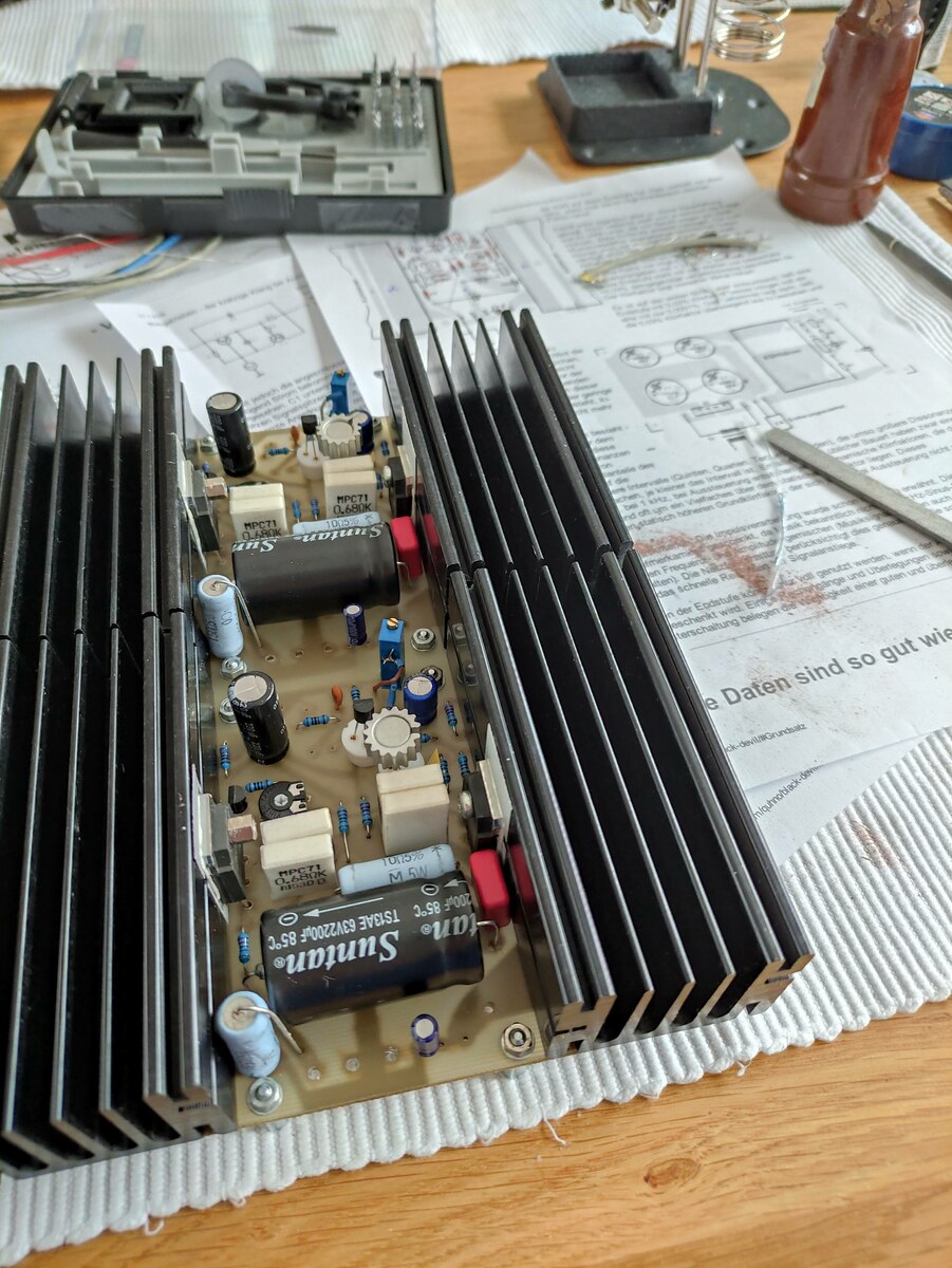

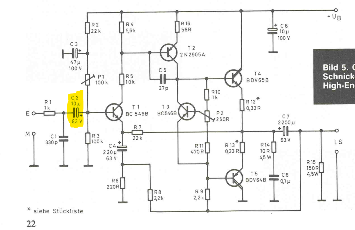

Hallo zusammen, baue nach über 20 Jahren in denen meine BlackDevil Endstufe im Keller lagen alles neu auf. Nachdem ich nun nach 20 Jahren eingeschaltet habe ist ein Endtransitoren durchgebrannt und ich habe entschieden die Endstufen von Grund neu aufzubauen. Habe sie übrigens in den 90´ern erst als Stereo-Endstufe gebaut und damit alle xxk€ teuren "High-End" Verstärker meines Kumpels an die Wand gespielt. So begeistert von den Dingern habe ich Sie erneut als Projektarbeit während meiner Technikschule (nur Nachrichtentechnik ;-)) Ende der 90´er als 6-Kanal-Endstufe für DolbySurround Anwendungen gebaut. Leider kamen Sie aufgrund fehlenden Budget einer bezahlbaren Surround-Vorstufe nie zum Einsatz. Jetzt habe ich einen AV Receiver mit Vorstufenausgängen und wollte sie wieder in Betrieb nehmen. Frage an euch: Nachdem ich mir alle Teile bei reichelt zusammengestellt habe und die feinen Teile neu eingelötet hatte, viel mir auf, das ich den Eingangskondensator 10u/63V nicht als gepolten Elko sondern als Bipolar Kondensator bestellt habe. Dies sollte doch kein Problem darstellen, oder!? Eigentlich sollte ein Hochwertiger Ton-Frequenz Kondensator doch sicherlich sogar besser sein, oder!? Hoffe ihr könnt mir helfen meine Endstufenrestauration sinnvoll zu beenden. Besten Dank und bleibt Gesund. Andre

Kannst ruhig den bipolaren nehmen. Aber das ist eh eine ganz simple Endstufe, ehr Stil der späten 1970er.
Andre K. schrieb: > viel mir auf, das ich den Eingangskondensator 10u/63V nicht als gepolten > Elko sondern als Bipolar Kondensator bestellt habe. > Dies sollte doch kein Problem darstellen, oder!? Nein, das stellt kein Problem dar, aber der billigere gepolte hätte gereicht. Andre K. schrieb: > ist ein Endtransitoren durchgebrannt Kein Wunder, bei einer Endstufe ohne SOA und Überstromschutz. Setze in die Zuleitung, vor den 10u eine flinke Feinsicherung. Aber Endstufen mit Ausgangselko, boh, das ist seit 45 Jahren überholte Technik.
H. H. schrieb: > Kannst ruhig den bipolaren nehmen. > > Aber das ist eh eine ganz simple Endstufe, ehr Stil der späten 1970er. Danke dir für die schnelle Antwort! 70er, 80er, ... Sie klingt jedoch fantastisch! Nur das zählt ja bei Audio. Und das Projekt hilft mir gerade über den Corona-Homeoffice Blues ;-).

Bei einer ähnlichen Endstufe erhöhte ich R12 u. R13 auf 0,47Ω, die Betriebsspannung setzte ich auch ein paar V niedriger und paßte R7 an. Seit dem sind die Endstufentransistoren nicht mehr ausgefallen.

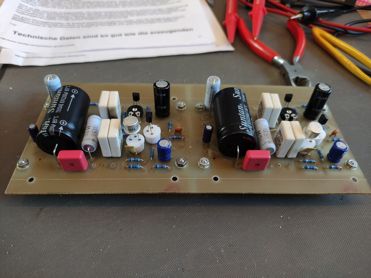

"T3 muß thermisch mit dem Kühlkörper der Endtransistoren gekoppelt
sein. "
Laut Foto fehlt noch eine Wärmebrücke, um genau zu sein.

Andre K. schrieb: > Hoffe ihr könnt mir helfen meine Endstufenrestauration sinnvoll zu > beenden. Kein Eingangs-Diff, Elko im Ausgang - lohnt nicht.
Mein Auge identifiert einen alten Kameraden von der Post.
MaWin schrieb: > Aber Endstufen mit Ausgangselko, boh, das ist seit 45 Jahren überholte > Technik. Man kann ja nicht erkennen, für welche Leistung, da Spannung und Lastwiderstand unbekannt sind. Für hohe Leistungenn ungeeignet, da der Ausgangselko starke Ströme aushalten muß. Auch muß der Versorgungselko die doppelte Spannung aushalten und liegt für die positive Halbwelle in Reihe mit dem Ausgangselko. Die Standardschaltung mit symmetrischer Versorgung belastet die Elkos nur mit halber Spannung und halbem Strom. Die Schaltung von P2 ist gefährlich, bei Schleiferunterbrechung dampfen die Transistoren. Sicher ist es, den Schleifer mit dem Ende an R10 zu verbinden. Das sollte auch die Position beim 1. Einschalten sein.
Christian S. schrieb: > T3 muß thermisch mit dem Kühlkörper der Endtransistoren gekoppelt > sein. Peter D. schrieb: > Die Schaltung von P2 ist gefährlich, bei Schleiferunterbrechung dampfen > die Transistoren. Sicher ist es, den Schleifer mit dem Ende an R10 zu > verbinden. Das sollte auch die Position beim 1. Einschalten sein. Guter Hinweis! Ich erinnere mich schwach, dass ich das damals geändert habe...die Schaltung ist für für "weiche" 60V ausgelegt und bringt ca. 50W an 4Ohm. Wie gesagt, das ursprünglich dazu gezeigte Netzteil ist Mist. Einige Wochen später gabs einen Hinweis oder eine Korrektur. Ich weiß nicht mehr genau. Damals drehte es sich darum, das Netzteil für kurze Belastungsspitzen mit einem Puffer zu versehen...heute reicht eine ordentliche Elkobank. Gruß Rainer
Rainer V. schrieb: > 50W an 4Ohm. Puh, das sind ja max 3,5A. Im Vishay Datenblatt ist für 2200µF/63V ein maximaler Ripplestrom von 1,8A erlaubt. Also deutlich unterdimensioniert.
Peter D. schrieb: > Rainer V. schrieb: >> 50W an 4Ohm. > > Puh, das sind ja max 3,5A. > Im Vishay Datenblatt Er hat keine von Vishay verwendet. > ist für 2200µF/63V ein maximaler Ripplestrom von > 1,8A erlaubt. Bei 85°C Umgebungstemperatur und 120Hz. > Also deutlich unterdimensioniert. Für Musik nicht, da braucht man die 50W ja nicht als Dauerleistung.

Hinsichtlich der Ausgangsfrage gebe ich zu bedenken, dass bipolare Elektrolytkondensatoren einen ca. doppelt so hohen ESR haben, also nicht prinzipiell von Vorteil sind. Bei der abgebildeten Schaltung sind durch den Einsatz eines bipolaren Elkos aber keine Nachteile zu erwarten.

Rainer V. schrieb: > Egal ob polar oder bipolar, seine Eigenschaften sind > immer schlechter als ein Folienkondensator gleicher Kapazität...also > warum ohne Not?! Weils keinerlei Rolle spielt. Er soll nur Gleichstrom trennen und das tut auch ein Elko hervorragend. Du nimmst ja auch keine 230V Strippe aus Silber, obwohl Silber "besser" leitet als Kupfer.
Wenn man der Endstufe wirklich was gutes tun will und nicht komplett von der asymmetrischen Speisung abrückt, dann sollte man ein verzögertes Relais in die LS Leitungen legen und den Ausgangselko über ein paar dutzend Ohm Lastwiderstand vorladen. Vermeidet Überstrom in den Endstufen und auch den Einschaltplopp.
Das ist doch selbstverständlich, dass man so eine Baugruppe mit einbaut. Ist mind. seit 1975 Standard.
Matthias S. schrieb: > Vermeidet Überstrom in den Endstufen und auch den Einschaltplopp. Der Einschalt-Plopp läßt sich ohne Relais noch einfacher mit einem RC-Glied und Längstransistor erfolgreich unterdrücken.
Helmut Hungerland schrieb: > Der Einschalt-Plopp läßt sich ohne Relais noch einfacher mit einem > RC-Glied und Längstransistor erfolgreich unterdrücken. Wie soll das funktionieren? Langsam ansteigende Versorgung hat schon so manche Endstufe aus dem Tritt gebracht. Von der SOA des Längstransistors reden wir mal nicht. michael_ schrieb: > Das ist doch selbstverständlich, dass man so eine Baugruppe mit einbaut. Sollte man meinen und hätte das Problem des TE erfolgreich vermieden. Scheint aber eben nicht selbstverständlich zu sein. Ist auch in den Fotos nichts von zu sehen.
