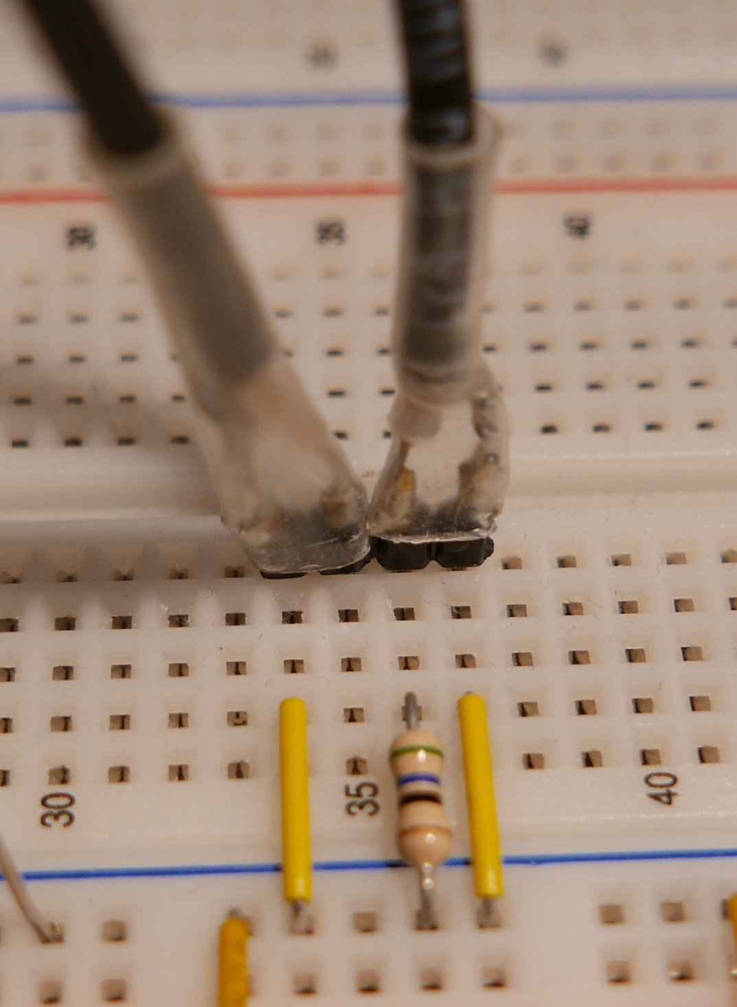

Bernhard S. schrieb: > Heraus kommen 1-2 pF Ich habe es gerade mal schnell zusammengestöpselt, bei 1 MHz habe ich bei 20.5Vpp ein Übersprechen von 15mVpp auf eine Last von 56 Ohm. Ergibt etwa 2.1 pF und da sind die Kapazitäten der beiden Zuleitungen schon mit drin.

Bernhard S. schrieb: > Ich habe es gerade mal schnell zusammengestöpselt, bei 1 MHz habe ich > bei 20.5Vpp ein Übersprechen von 15mVpp auf eine Last von 56 Ohm. Ergibt > etwa 2.1 pF und da sind die Kapazitäten der beiden Zuleitungen schon mit > drin. **Gut gemachter Messaufbau** . Laut Foto sind zwei Schienen in Serie geschaltet, oder liege ich falsch? Wie sieht die Ersatzschaltung des Messaufbaus aus? Die geschirmten Messleitungen dürften keinen Betrag zur Kopplung leisten. Die außenliegenden Schienen liegen auf GND, Die Koppelkapzitäten bilden einen Spannungsteiler und reduzieren daher die Kopplung. Wie schon gesagt, die Ersatzschaltung wäre interessant.

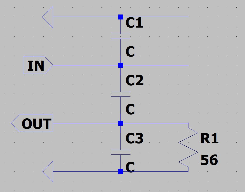

Gerald K. schrieb: > **Gut gemachter Messaufbau** . Danke :-) > Laut Foto sind zwei Schienen in Serie > geschaltet, oder liege ich falsch? Genau, die Kapazität zweier Schienen zueinander liegt in Serie und der 56 Ohm gegen Masse. Rechts am 56 Ohm hängt das Oszilloskop. > Wie sieht die Ersatzschaltung des Messaufbaus aus? Die geschirmten > Messleitungen dürften keinen Betrag zur Kopplung leisten. Ich rechne das als einfachen RC Hochpass. Die parasitären Massekapazitäten spielen keine Rolle, weil deren Einfluss bei 1 MHz gegenüber den 56 Ohm gegen Masse vernachlässigbar sind. > Die außenliegenden Schienen liegen auf GND, Die Koppelkapzitäten bilden > einen Spannungsteiler und reduzieren daher die Kopplung. Wie schon > gesagt, die Ersatzschaltung wäre interessant. Ich habe die 56 Ohm niedrig gewählt, so dass man einfach rechnen kann. Selbst die 100-200 pF des RG 174 können hier vernachlässigt werden, denn 200 pF sind 800 Ohm und damit groß gegen die 56 Ohm.
https://cdn.sparkfun.com/assets/f/8/7/0/f/513a1dfbce395fe624000001.JPG Im Bild sieht man auch, dass die Schiene ein U-Profil hat und damit mehr Platz in der Breite einnimmt. Die Schätzung 0,5 bis 1mm dürfte zutreffender als die 2,5mm sein.
Bernhard S. schrieb: > Genau, die Kapazität zweier Schienen zueinander liegt in Serie und der > 56 Ohm gegen Masse. Rechts am 56 Ohm hängt das Oszilloskop. So in etwa?

Bernhard S. schrieb: > C1 und C3 können dabei vernachlässigt werden. Wenn alle Kondensatoren gleich groß sein,warum sollte man diese vernachlässigen?
Gerald K. schrieb: > Bernhard S. schrieb: >> C1 und C3 können dabei vernachlässigt werden. > > Wenn alle Kondensatoren gleich groß sein,warum sollte man diese > vernachlässigen? C1 liegt direkt an der Quelle und hat keinen Einfluss auf den Spannungsteiler. Wenn der Funktionsgenerator die Last treiben kann dann ist es egal wie groß C1 ist. C3 liegt parallel zu 56 Ohm und hat daher vernachlässigbaren Einfluss. Der Spannungsteiler besteht aus den ~2pF in Reihe also 80kOhm reaktiv und 56 Ohm gegen Masse. Da ist es egal ob es in Wirklichkeit 56 Ohm parallel zu ~1500 Ohm reaktiv (ca. 110pF für 90cm RG174 + Eingang Scope) sind. Zumindest wenn man die Größenordnung wissen will und nicht die letzte Hinterkommastelle.
Bernhard S. schrieb: > C1 liegt direkt an der Quelle und hat keinen Einfluss auf den > Spannungsteiler. Wenn der Funktionsgenerator die Last treiben kann dann > ist es egal wie groß C1 ist. C3 liegt parallel zu 56 Ohm und hat daher > vernachlässigbaren Einfluss. Das ist schon richtig, aber normalerweise kann davon ausgegangen werden, dass auch die Signalquellen einen Ausgangswiderstand besitzen.
