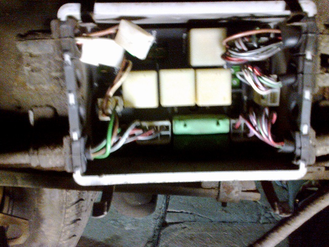

von grundschüler (Gast)
??? schrieb:
> Zeige es mal bitte.
von Udo S. (urschmitt)
Das Teil hat mehrere Sonderaufbauten. Wie da die zugehörige Elektrik
angeschlossen wurde weiss nur die Firma die den Umbau gemacht hat.
Und die wahrscheinlich auch nicht mehr.
Da bleibt nur systematisch alles durchgehen.
Wenn du alle Sicherungskästen gefunden hast und einzeln jede Sicherung
gezogen und den Strom kontrolliert hast, und dann immer noch nicht
gefunden hast woran es liegt, dann würde ich mal versuchen die Elektrik
der Sonderaufbauten nachzuverfolgen.

von ??? (Gast)
grundschüler schrieb:
> ??? schrieb:
>> Zeige es mal bitte.
Doch nicht die Werkstatt! Oh mannomann.
Deine Verkabelung, wo genau dort die
Sicherungen angeschlossen sind und wo genau gemessen wurde und wie.

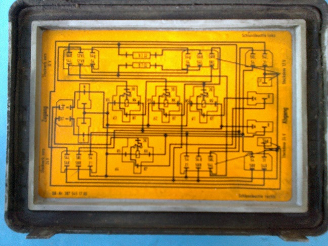

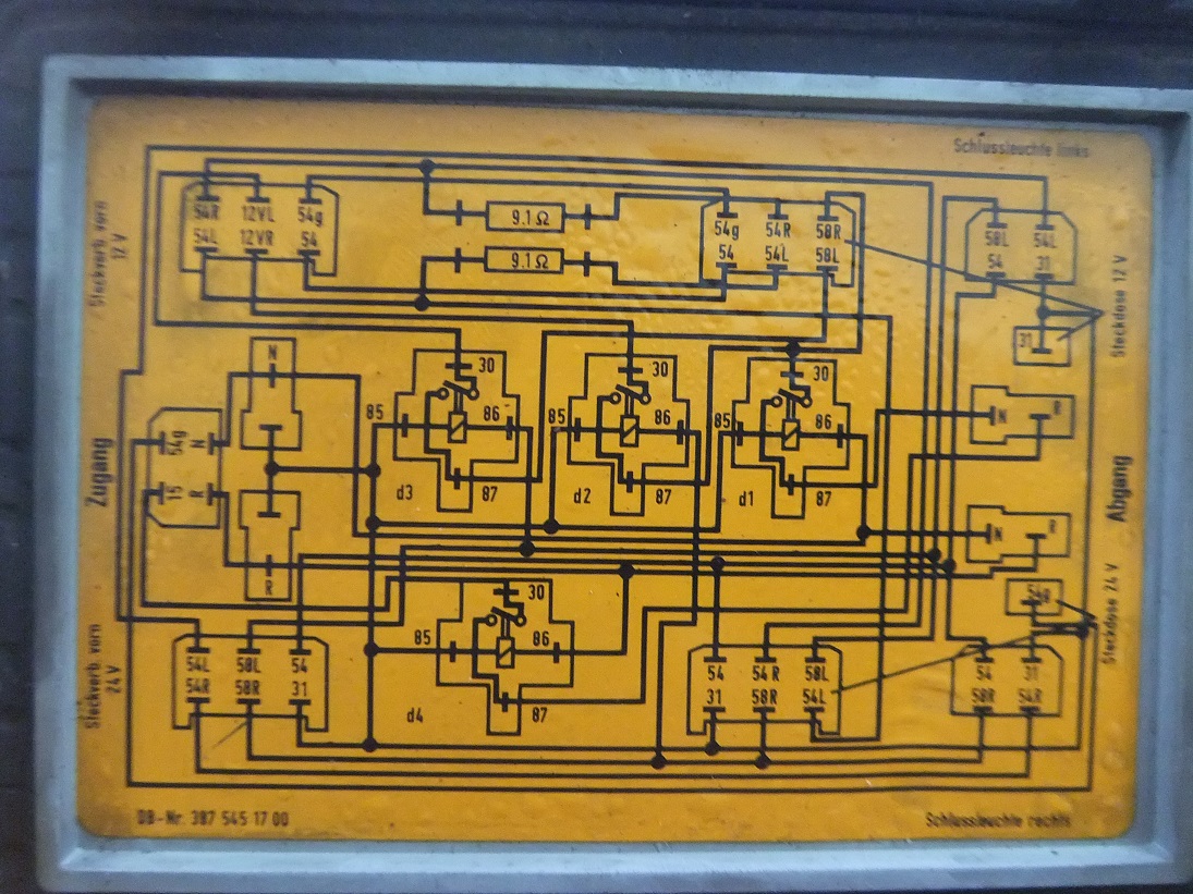

ich hab ja den Umsetzer  12V/Anhängerkupplung in Verdacht. Wegen
Warnblinkleuchte etc. muss der ja immer betriebsbereit sein. Ohne
Ruhestrom kann das kaum gehen. Kann es sein´, dass Mercedes so etwas
eingebaut hat, was die Batterien nach 2 Wochen Nichtbetrieb automatisch
killt?
Wenns das nicht ist kommt ein Batterie-Trennschalter rein.
Falk B. schrieb:
> Das geht
> auch ohne Stromzange, wenn gleich etwas aufwändiger (Verbindung
> abziehen, einschleifen, messen).
Das ist nicht ernst gemeint? Ein Zangenmultimeter kostet ca. 50€ -
Voltcraft VC330. Fehlersuche auf altmodische Art kostet Stunden. Ich
möchte mir ja Arbeit ersparen. Unter den LKW zu kriechen und den Kasten
mit der Schaltung für die Anhängerkupplung zu öffnen wäre sicher kein
Problem. Wahrscheinlich ist dort auch eine Sicherung.
Ich frage hier in der Hoffnung dass ich mir das ersparen kann wenn mir
jemand sagt wie das funktioniert. Sind da getrennte Wandler für Licht,
Bremse, Blinker oder wird die Masse zum Anhänger auf 12V hochgesetzt?
Das Problem stellt sich doch sicher bei vielen 24V-KFZ.
ich verstehe es nicht ganz. Für 54R/L werden die 12V per Widerstand
hergestellt - ansonsten per Relais wobei die 12V-Einspeisung von vorne
kommen muss??
Problem liegt aber nicht an der AK. Hatte die drei Stecker abgezogen -
die 100mA waren immer noch da.
Warte jetzt auf Zangenmeßgerät und Trennschalter.

von ??? (Gast)
> Widerstand
> kommen muss??
Heiligsblechle, wie schafft man so schlechte Fotos zu machen? Absicht?
von Axel (Gast)
Und wir auf scharfe Fotos...
von ??? (Gast)
Playboy
von Falk B. (falk)
> Playboy
Nee, die benutzen den Weichzeichner absichtlich, künstlerische
Darstellung und so ;-)
