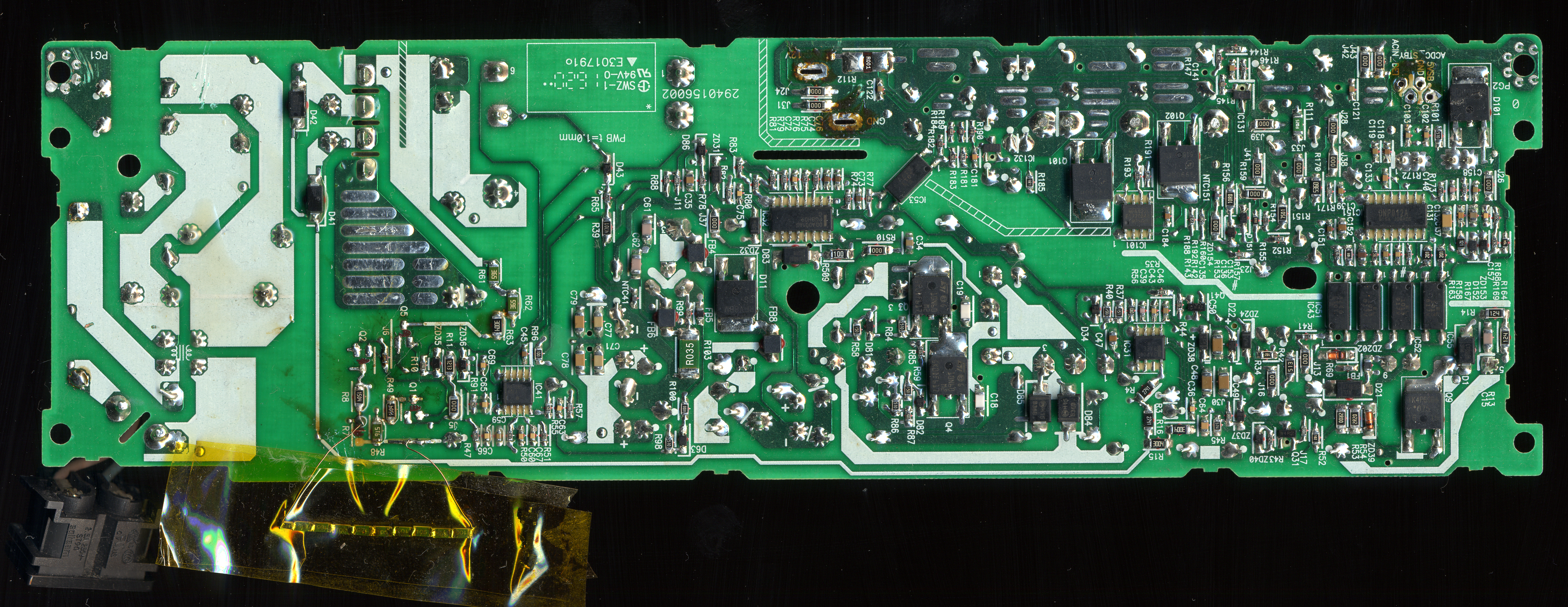

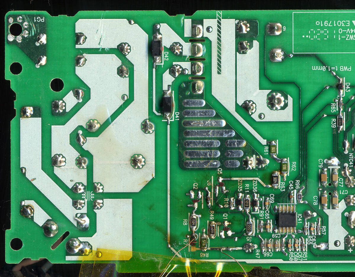

Hallo Spezialisten,

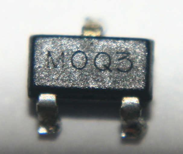

kann jemand etwas mit diesem SMD-Marking-Code "M0Q3" anfangen? Ich bin
ziemlich viele Code-Listen durchgegangen, die ich mit Google finden
konnte, aber leider bin ich zu keinem Ergebnis gekommen.
Baugröße SOT23
n-channel MOSFET laut Transistortester

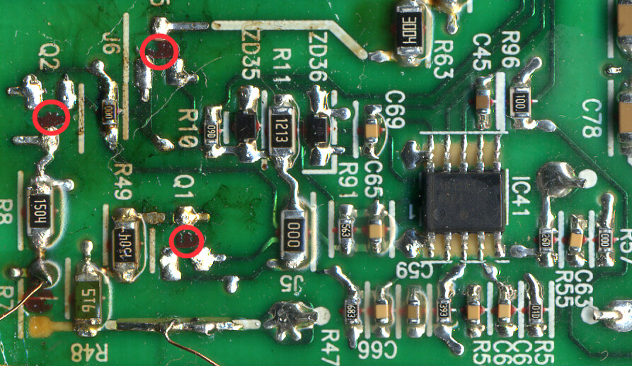

Verwendet dreimal im Umfeld eines Power Factor Controllers NCP1612A1,
Gerät: Netzteil ADP 160CR AAB für Playstation 4 Slim.

Da hast du einen der deiner Beschreibung entspricht;
M IRLM0040
https://alltransistors.com/adv/pdfdatasheet_international_rectifier/irlml0040trpbf.pdf

Kann auch MOQ3 sein, also O wie Otto. ;)

https://eletronicabr.com/uploads/monthly_2021_01/ADP-160-AR.thumb.jpg.dca5f5e8a6d0064b74ea64a3cb1a0596.jpg
Also recht spannungsfeste MOSFETs, wenigstens 400V.

Ein sehr netter Mensch hat bei seinem Netzteil nachgeschaut und bei Ihm
steht M0N1 oder MON1.
Q3 + N1 ?
von MaWin (Gast)
C. K. schrieb:
> Q3 + N1 ?
Herstellungsdatum bzw. Fabrik
