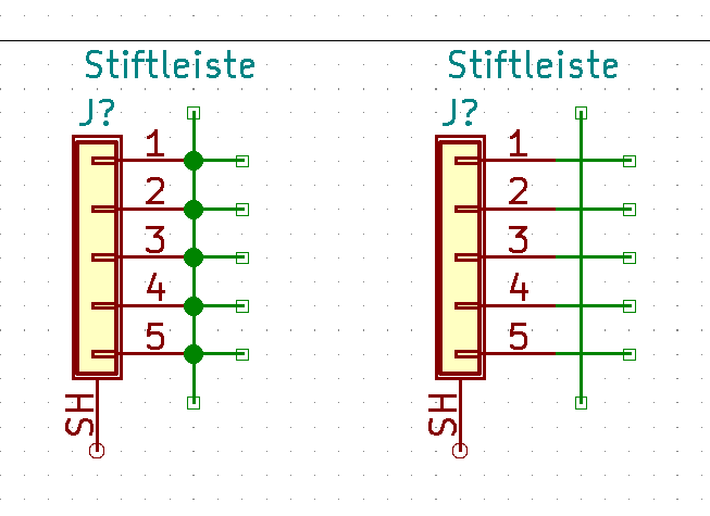

Hallo, ist es möglich, die Automatik für das Setzen des Knotenpunktes in KiCAD/EESchema abzuschalten? Oft werden Knotenpunkte beim Überkreuzen von Leitungen einfach gesetzt und müssen wieder von mir umständlich gelöscht werden.

Danke für die schnelle Antwort. Im Prinzip funktioniert es ja auch. Aber manchmal werden beim Überkreuzen von mehreren Leitungen Knotenpunkte gesetzt. Leider nicht ungefährlich, wenn man sie nicht gleich entdeckt. Deshalb wäre es mir lieber sie selber manuell zu setzen.

Hallo, Falk B. schrieb: > Ich vermute aber eher, daß du einen Fehler bei der Bedienung machst. Vermute ich auch: Das "Problem" taucht auf wenn man eine "Leiterbahn" irrtümlich genau über die Endpunkte von Anschlusspinnen eines Bauteils legt, z.B. bei Stiftleisten. Dann wird diese "Leiterbahn" mit jedem einzelnen Anschlusspin automatisch verbunden. rhf

Das vermute ich ja auch, wahrscheinlich ist die Antwort von Roland F. richtig. Mit dem Schaltplan-Modul habe ich noch wenig Erfahrung. Aber ich werde nun darauf achten. Danke!
Andererseits: direkt über Anschlusspins eines Bauteils sollte man natürlich keine Verbindungen ziehen. Selbst ohne Knotenpunkt ist das zumindest verwirrend.
Hallo, Jörg W. schrieb: > Andererseits: direkt über Anschlusspins eines Bauteils sollte man > natürlich keine Verbindungen ziehen. Ist aber schnell passiert wenn man nicht genau aufpasst,siehe Beispiel. rhf
Ja ich denke so ist es passiert, wahrscheinlich beim nachträglichen Rücken und versehentlichem Absetzen einer Verbindung auf einem Anschluss-Pin. Die Verbindung der Basis zum Anschluss-Pin des Transistor-Symbols (z.B. BC547) ist aber auch lang. Ich will aber nicht meckern und werde in Zukunft darauf achten ...
B. J. schrieb: > Ja ich denke so ist es passiert, wahrscheinlich beim nachträglichen > Rücken und versehentlichem Absetzen einer Verbindung auf einem > Anschluss-Pin. Stimmt, an der Stelle ist das Feature eigentlich lästig.
