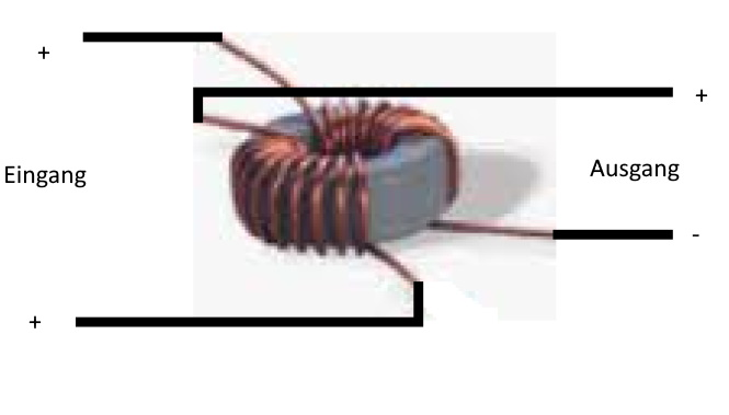

Mein Anwendungsfall ist, ich habe Sender gebaut (z.Z. ca. 600W HF) für
137 und 250 Watt für 475 kHz
(https://www.der-amateurfunk.de/viewtopic.php?f=16&t=2672) und die
wollen versorgt werden im Sendefall. Beim Empfang sehe ich deutliche
Spuren von HF (vom Netzteil) im Wasserfall Diagram und die sollen
natürlich verschwinden.
Nach Messungen habe ich vom Netzteil DC-seitig Gleichtakt- und
Gegentaktstörungen festgestellt. Die sollen dann durch eine Gleich- und
Gegentaktdrossel bedämpft werden. Hier (https://www.dg0sa.de/snt.pdf)
gibt es eine schöne Anleitung, aus der ich alle Information bisher habe.

zu prüfen benutze ich eine Selbstgebaute Sonde (Ferritring mit 10
Windungen und 50Ohm Widerstand) und einen HackRF.
Effektiv habe ich aber jetzt schon was ich brauche:
1. Die weis wie ich Gegen- von Gleichtaktstörungnen unterscheiden,
messen und bekämpfen kann
2. Die Gleichtaktspulen sind bestellt (können ja auch als Gegentaktspule
beschaltet werden) und ich habe jetzt auch einen Satz Ferritröhren
bekommen, die ich mit d=2mm Lackdraht Bewickeln kann als Chokes.
Primärseitig habe ich übrigens einen Filter im Netzteil entdeckt. Rechts
vom reingebastelten NTC
https://drive.google.com/file/d/1Q0Lh409yPe051_WuSDVzVILbYAJxU5un/view?usp=sharing
Nochmal vielen Dank für Deine Zeit und für die Information. Wenn mal
alles zusammengebaut ist, werde ich vorher/nachherBilder vom
Störspektrum posten.
MfG
 Wolfgang
von pi t (Gast)
> beschaltet werden)
Nein. Eben nicht.
Bei CMCs macht man sich zunutze, daß das zu filternde
Störsignal eben nicht dem Laststrom überlagert ist.
(Laststrom = welcher "den Stromkreis schließt", also
bei einem Schaltplan immer oben in die andere Richtung
fließt als unten (AC) oder einfacher gesagt oben nach
rechts unten nach links (DC).
CM(Common Mode) also Gleichtakt bedeutet aber "oben
wie unten in eine Richtung".)
Daher ist eine - korrekt beschaltete - CMC bzgl. der
Gegentakt-Störungen nur mit_ihrer_relativ_begrenzten
Streuinduktivität wirksam. Der Laststrom fließt so
hindurch, daß sich die davon verursachten Magnetfelder
im Kern gegenseitig aufheben.
(Was passiert wohl, wenn sie das nicht (mehr) tun?
Richtig, sie sättigen sofort den Kern. Unausweichlich.
Die CMC wird nicht nur wirkungslos, sondern vermutlich
zerstört...)
Ein kleiner Einstieg, der das darlegt, findet sich auf
Jörg Rehrmanns Seite - Kapitel 12 Unterpunkt 1:
https://www.joretronik.de/Web_NT_Buch/Kap12/Kapitel12.html#12.1
DMCs als Doppeldrossel für kompaktere Bauform trotz der
hohen Wirkung (4fache Einzel-L durch die Kopplung, und
Symmetrie durch "eine Wicklung oben, eine unten") sind
evtl. kaufbar (Speichertrafo hohe f_res?) oder auch aus
Pulver-/Ferritkernen mit Luftspalt selbst herstellbar.

kopfkratz, siehe Bild, was ist da Falsch?

Ok, glaube ich. Aber was ist dann ander Beschaltung im Bild falsch?
(ich habe das Bild noch mal berichtigt - vergleiche zum Bild im
vorherigen Post)

von H. H. (Gast)
Die Drossel geht ratzfatz in Sättigung!
von Wolfgang S. (wolfgangsch)
Wie kommts? Ich bin kein Ingenieur, Du vermutlich schon. Wenn ich die
Rechte Hand Regel benutze gehen die Magnetfeldlinien auf dem Kern in die
entgegengesetzte Richtung. Ist das nicht erwünscht?
von H. H. (Gast)
> die
Dann ist sie ja auch als Gleichtaktdrossel beschaltet.
von Martin L. (makersting)
> Wenn ich die Rechte Hand Regel benutze gehen die Magnetfeldlinien auf
> dem Kern in die entgegengesetzte Richtung.
Ich bin mir fast sicher, dass du dich vertust, die Feldlinien beider
Spulen laufen in gleicher Richtung durch den Kern. Ich gehe dabei davon
aus, dass das "+" unten links im Bild ein '-' sein soll.
von Mark S. (voltwide)
Eine Gleichtaktdrossel ist dafür ausgelegt, dass der Strom, er auf der
einen Wicklung eintritt, eine Magnetfeld erzeugt, das von dem Rückstrom
in der anderen Wicklung fast vollständig kompensiert wird. Verschaltet
man eine solche Gleichtaktdrossel aber als Gegentaktdrossel, entfällt
die Kompensation des Magnetfeldes und die Sättigung tritt bereits bei
einem Bruchteil des Nennstromes auf. Üblicherweise im einstelligen
Prozentbereich.
Hallo Mark,
nach einiger Recherche habe ich keine (4-Pol) Gegentaktdrosseln auf
einem Ringkern gefunden (z.B. die hier 5056414509771). Nur einzelne
Spulen. Dann werde ich das so auch machen - und bin auf der sicheren
Seite.
Danke für deine Infos.
