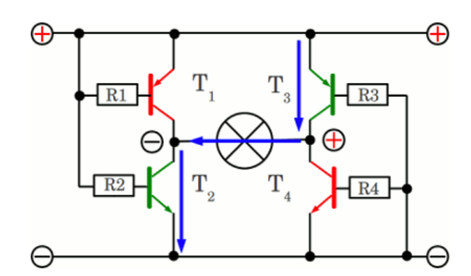

Nikolas W. schrieb: > Aber ich verstehe nicht ganz für was habe ich da 30pins kennst du eine > kleinere Alternative? Im Endeffekt würden ja 6 reichen? H-Brücken Übersicht "Allerdings braucht man für eine diskret aufgebaute H-Brücke deutlich mehr als 4 Transistoren, vor allem Know How! Man braucht Treiber, Pegelwandler und Schutzbeschaltungen."

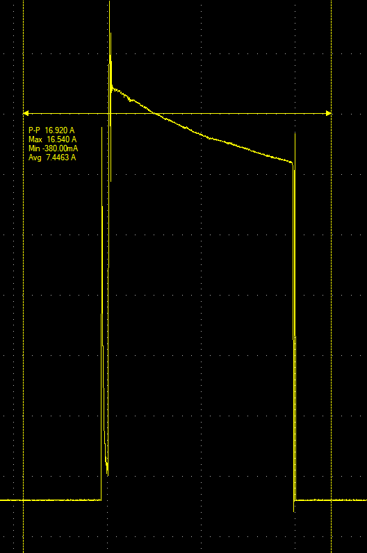

Sebastian R. schrieb: > Nikolas W. schrieb: >> Aber ich verstehe nicht ganz für was habe ich da 30pins kennst du eine >> kleinere Alternative? Im Endeffekt würden ja 6 reichen? > > Nunja. Viel Strom aufgeteilt auf viele Pins und im Gehäuse auf viele > Bond-Drähte und viel Silizium. > > Viel Strom auf kleinem Raum ist meist schlecht, weil man die Wärme der > Verlustleistung nicht weg bekommt. Daher großes IC mit vielen Beinen, > damit die Wärme immerhin schon mal in die Platine kommt. > > Viel kleiner wird es kaum gehen. Und ein bisschen Schutzschaltung > braucht es auch noch. Und für 20A Blockierstrom wird der 30A-Treiber > wohl auch nicht reichen. Da können beim Anlauf auch gerne mal 100A > zusammen kommen. Die 20A Blockierstrom waren eh übertrieben. Hier ein Bild bei Worst-Case Zuständen... -20 Grad und 15 Volt.
Sebastian R. schrieb: > Und für 20A Blockierstrom wird der 30A-Treiber wohl auch nicht reichen. > Da können beim Anlauf auch gerne mal 100A zusammen kommen. Schwachsinn. Der Anlaufstrom ist nicht höher als der Blockierstrom. Du verwechselst da wohl was mit dem zulässigen Dauerbetriebsstrom aka Nennstrom für Nennleistung.
MaWin schrieb: > Du verwechselst da wohl was mit dem zulässigen Dauerbetriebsstrom aka > Nennstrom für Nennleistung. Vielleicht
Sebastian R. schrieb: > Und für 20A Blockierstrom wird der 30A-Treiber > wohl auch nicht reichen. Da können beim Anlauf auch gerne mal 100A > zusammen kommen. Ist das wirklich so? Ich hätte gedacht, dass der maximale Strom fließt, wenn der Anker ruht, weil die Gegeninduktionsspannung fehlt. Da ist es doch egal, ob der Anker gerade erst zum Stillstand gekommen ist, oder gerade im Begriff ist, loszudrehen, oder?
