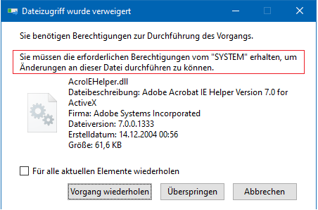

Hallo, vielleicht hat jemand eine Idee, wie ich in Win10-32bit (20H2) die "System" Administratorrechte aktivieren kann. Alle Vorschläge aus dem Internet waren erfolglos (immer ein normales Admin-Konto). Grund: nach einer Deinstallation von Acrobat7 blieben noch Ordner/Dateileichen übrig (Adobe/ActiveX: Adobe-dlls usw.). Beim Löschversuch via Explorer (natürlich auch als Admin) sieht man das: MfG, Horst

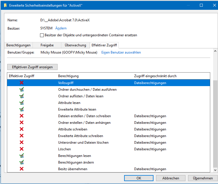

Hallo Klaus, wie geht denn das "Datei-Besitz übernehmen"? Das ist mir unbekannt - irgendein Hinweis auf die Methode? Oder ist das gemeint wie im Bild? Da kann ich leider die verdammten Kreuze bei "Vollzugriff" oder "Löschen" nicht ändern. MfG, Horst
Ich mache seit Jahren (fast) nichts mit Windows. Aber in deinem Bild sehe ich "Besitzer: SYSTEM ***Ändern***". Wäre das nicht ein Anfang? Mit dem Häkchen drunter vielleicht gleich für den Inhalt, falls es sich um ein Verzeichnis handelt.

Ups, da habe ich das Bild und den Text verwechselt. Die dort gezeigten roten Kreuze konnte ich nicht ändern.
Hallo Michael, ich hatte den Acrobat auf D: neu installiert, nachdem ich Probleme mit dem Distiller bekam (nach einer der Win10-Updates ging der vorher problemlos arbeitende PDF-Drucker einfach nicht mehr). Ich dachte, dass es evtl. an der üblichen Installation in C:\Programme lag. Nach der Deinstallation auf D: blieb eben diese Leiche mit dem Unterordner "ActiveX" mit ein paar Acrobat.dlls übrig. Nachdem ich trotz Aktivierung des System-Adminkontos auch nicht weiterkam und ich auch bei der empfohlenen Änderung der Berechtigungen wie Wanninger "herumgereicht" wurde, habe ich vorsichtshalber die Sache abgebrochen. Sind ja nur ein paar hundert kB. Auf D: kann ich selbsverständlich selbst als eingeschränkter User auf alle sonstigen Ordner/Dateien (Löschen, Schreiben, usw.) zugreifen. Ich hasse Win10, Win7 war wesentlich freundlicher. Vielen Dank an euch alle für die Hilfe. MfG, Horst
G. H. schrieb: > bei Besitzer: SYSTEM auf das Ändern daneben drücken .... Das habe ich natürlich gemacht. Damit fing die Wanninger-Odyssee so richtig an.
Von welchem Programm ist das Bild eigentlich? Ich meine, man kam auch über den normalen Explorer (in diesem Fall als Admin gestartet) und die rechte Maustaste (vielleicht über Eigenschaften?) dran.
Das ging im Explorer für den oben angezeigten Ordner D:\...ActiveX über "Eigenschaften/Sicherheit". Wie ich dann auf das Menue im Bild gekommen bin, weiß ich gar nicht mehr. Bei dem Mist mit kryptichen Anweisungen bin ich dann letztlich ausgestiegen, weil ich nichts im System zerstören wollte. Ich lebe halt mit den knapp 600kB in dieser Ordnerleiche. Für mich ist nach der Re-Installation von Acrobat7 (wieder in C:\Program Files) die Sache abgehakt.

Bei den Bild ist der falsche Reiter angeklickt. Er muss auf BERECHTIGUNGEN klicken, und dort muss er mit seinen Angemeldeten Namen die Rechte für die Datei/den Ordner zuweisen. Das ist uralt, und war schon bei mind. Win-7 so. Sollte aber i.d.R. nicht passieren, da die Installationsprogramme das MEIST richtig machen. Aber Adobe hat eh keine Ahnung, haben sie ja mit Flash bewiesen. Es kann auch sein, das die Datei durch einen Dienst geblockt ist. Wenn es sich absolut nicht löschen lässt hilft nur noch "Unlocker" . Ist ne Freeware die wirklich ALLES platt macht. Notfalls nach einen Neustart. Aber Warnung. Unlocker hebt Systembedingte Blockaden auf, die dann zum Absturz einer aktiven Software führen kann, falls man deren Datei gerade freigibt. ;)
Ich tippe darauf, dass die DLLs als ActiveX Komponenten im System registriert sind und sich deshalb nicht löschen lassen. Ist bei Treibern teilweise genauso. Du kannst das ausprobieren: Unregister DLL: regsvr32 <Name der dll.dll> –u Danach versuchen zu löschen... In diesem Fall ein Linux zu booten und mit Gewalt die Datei löschen halte ic für eine schlechte Idee. Alle Registry Keys für diese Datei sind dann immer noch da und könnte dann später zu weiteren Problemen führen...
