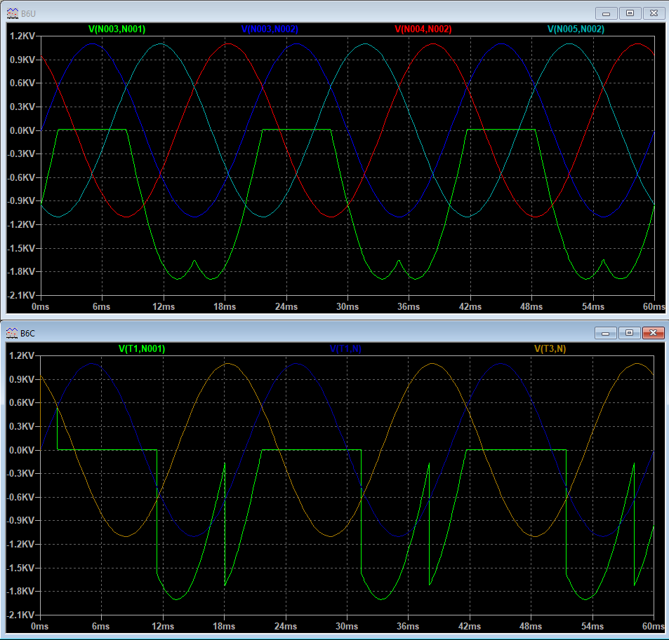

Hallo, ich versuche eine gesteuerte 6 Puls Brückenschaltung in LTspice zu simulieren. Ich bekomme jedoch kein richtiges Ergebnis. Kennt sich jemand mit der Schaltungssimulation von so einem Gleichtichter in LTspice aus? Angehängt habe ich eine B6U (nur Dioden) und eine B6C Schaltun mit Thyristoren. Zur verdeutlichung des Problems habe ich ein Bild von den Simulationsergebnissen mit angehängt. Die B6C Schaltung wird dabei bei Zündwinkel=0 betrieben, und somit sollten die Verläufe identisch sein. Der Unteschied besteht hier, dass bei der B6C Schaltung die Spannung über dem Thyristor 1 (Grün) genau der Phasenspannung U_u entspricht, und bei der B6U entspricht die Diodenspannung der Leiter-Leiter-Spannung U_uv (im Sperrzustand), und so sollte es auch laut Literatur sein. Könnt ihr mir da helfen und habt ihr ne Idee, warum die Thyristorspannung nicht korrekt ist und dadurch auch die ganze Schaltung nicht funktioniert? Vielen Dank schonmal Gruß, Geoffrey

Die Anschlussreihenfolge in Symbol und Modell der Thyristoren stimmen wohl nicht überein.
Und ein zweiter Fehler: Du hast ein Rechtsdrehfeld, zündest aber linksdrehend.
Vielen vielen Dank dir!! Der Hinweis mit dem falschen Drehsinn der Spannung/Zündung war es! Funktioniert nun alles wie gewollt.
Philip G. schrieb: > Vielen vielen Dank dir!! > Der Hinweis mit dem falschen Drehsinn der Spannung/Zündung war es! > Funktioniert nun alles wie gewollt. Kathode und Gate hast du ebenfalls vertauscht?
Ja, das hatte ich davor schon auch so gehabt eigentlich, das war nur kurz vertauscht da ich ein anderes Spice Modell ausprobiert habe und hier die Reihenfolge anders war

Dann fehlen ja nur noch Strombegrenzungswiderstände vor den Gates...
