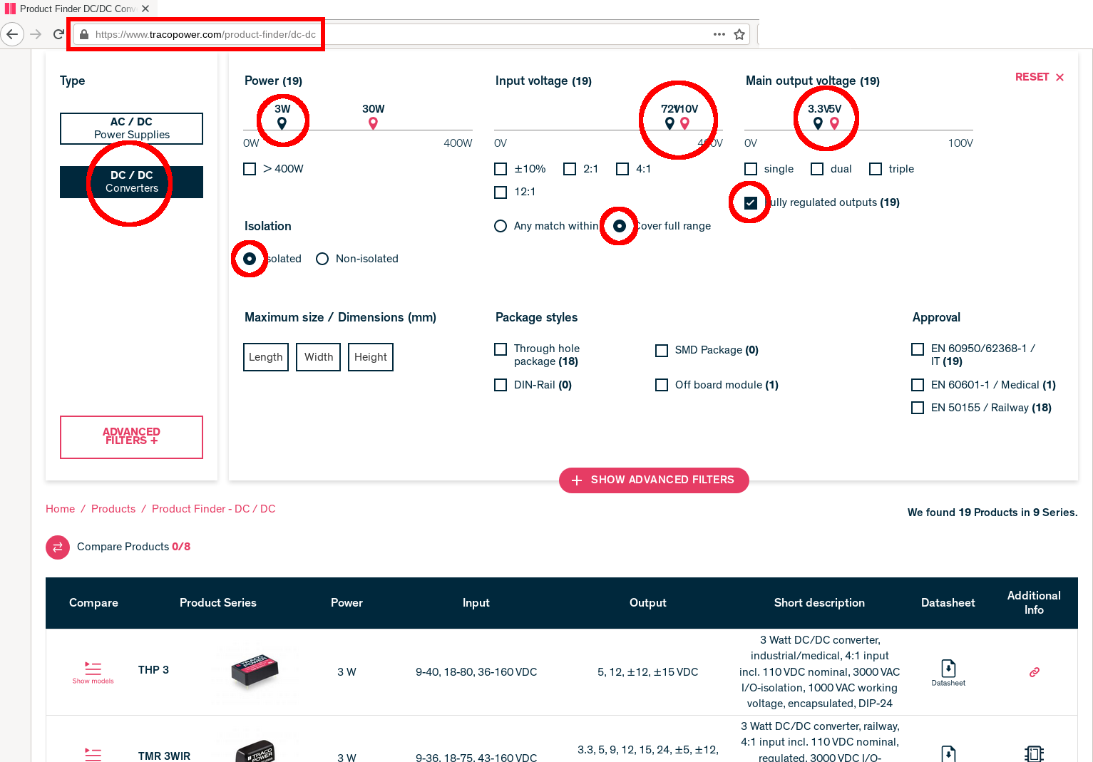

von cvs (Gast)
Der TO möchte 80V-120V -> 5V oder 3,3V/500mA (d.h. >=2,5W). Damit der
Regler im besseren Wirkungsgradbereich läuft, sollte er eher nur bei 80%
der Leistung betrieben werden, also ca. 2,5/0,8 = 3.1W.
Bei Traco in die Produktsuche eingeben und schon gibt es einige
sinnvolle Treffer. Ich würde vermutlich die 3,3V via LDO aus den 5V
machen, d.h. der 5V Regler bräuchte eher so 6W statt 3W. Der 6W Typ
(TMR6-7211WIR) hat ca. 83% Wirkungsgrad, d.h. Eingangsleistung bis zu
6/0,83 = 7,2W.
Was spricht dagegen, ein kleines Gehäuse + Lochrasterplatine mit
Schraubanschlüssen (falls das das ist, was der TO möchte) zu machen?
