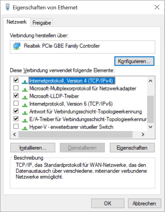

Anonym schrieb: > Es muss doch eine einfache Lösung geben... Dem LAN-Adapter eine feste IP vergeben die im Adressbereich der Kamera ist.
