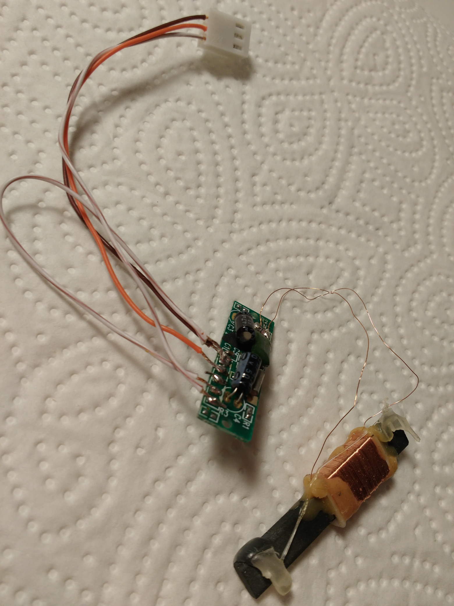

Wurde damals aus einem alten Wecker ausgebaut und in einem Atmel Projekt mit Arduino genutzt. Auf der Rückseite sind die Pins beschriftet. 1x DCF 77 Empfängermodul: 1€ + 1,44€ Versand

Hallo Jonas, Dein DCF77 Empfänger ist inzwischen bei mir angekommen - Danke nochmals für die Mühen! Damit ich das Dingen nicht direkt in die ewigen Jagdgründe schicke, frage ich mich gerade, wieviel Versorgungsspannung man dem kleinen Teil verabreichen darf? Hast Du da evtl. noch Erinnerungen? Viele Grüße Igel1
Hallo, ich habe den Atmel und den DCF77 mit jeweils 5V betrieben.
Ah - gut zu wissen, Danke!
Jetzt werde ich etwas tollkühn und frage, ob Du vielleicht sogar noch
Dein Atmel-Programm von damals hast und hier einstellen könntest? (aber
wirklich nur, wenn Du nicht lange suchen musst).

Andreas S. schrieb: > Dein Atmel-Programm von damals hast und hier einstellen könntest? Ich habe damals Arduino genutzt und damals die Library verwendet: https://github.com/thijse/Arduino-DCF77 Die nimmt einem alles ab :-)
Dankeschön - das sieht gut aus: viel Doku und viel Code :-) Danke nochmals für die Mühen - jetzt kann ich allein weiterschwimmen ... Alles Gute Dir! Igel1
Jonas G. schrieb: > ich habe den Atmel und den DCF77 mit jeweils 5V betrieben. Wenn es das überlebt, ist das eher Zufall als fachliches Können: Jonas G. schrieb: > Wurde damals aus einem alten Wecker ausgebaut Ja nach Wecker wird es für ein oder zwei Batterien ausgelegt sein, ich kenne den Wecker nicht. Bei zwei frischen Alkalizellen wären das maximal 3,4 Volt, 5V ist vorsätzlicher Leichtsinn. Bei 5V bietet es sich an, das DCF-Modul über einen Vorwiderstand zu speisen und eine weiße oder blaue LED als Z-Diode zu 'mißbrauchen'.
