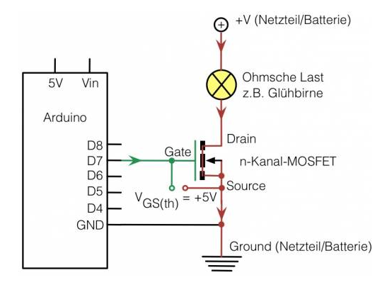

Ich bin dabei nach folgendem Beispiel gegangen (Gate IO vom ESP32, Drain - zum Busteilnehmer, Source GND) In den meisten Schaltungen die ich im Netz gefunden habe wird so gemacht.? Quelle: http://www.mintgruen.tu-berlin.de/robotikWiki/doku.php?id=techniken:schalten
Jürgen schrieb: > Ich bin dabei nach folgendem Beispiel Ist dein I2C Teilnehmer eine ohmsche Last? Davon wird nämlich in dem verlinkten Bild gesprochen 🤔 Andere Frage: warum möchtest du die Teilnehmer überhaupt abschalten? Und um was für Teilnehmer handelt es sich im genauen?

Ja, nur dass die Glühbirne nicht auch noch an irgendwelchen Signalleitungen hängt. Sonst würde sie sich auch darüber versorgen, wenn man ihr den GND wegschaltet.

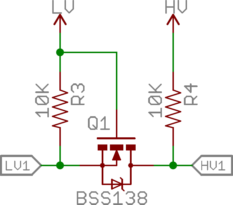

Ich bin nicht 100% sicher, da nicht ausprobiert, aber ich denke du kannst das Problem mit solchen Modulen lösen: https://www.amazon.de/Mechatronics-Pro-Pegelwandler-Channel-Shifter-Converter/dp/B08JGHGTNM/ref=sr_1_10 Jedes Modul hat 4 Kanäle, davon brauchst du zwei pro abtrennbares Gerät. Dieses gehört an die "LV" Seite. Du musst aber den + Pol der Versorgungsspannung schalten.
