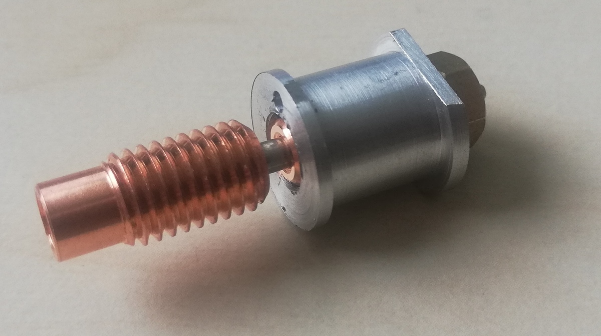

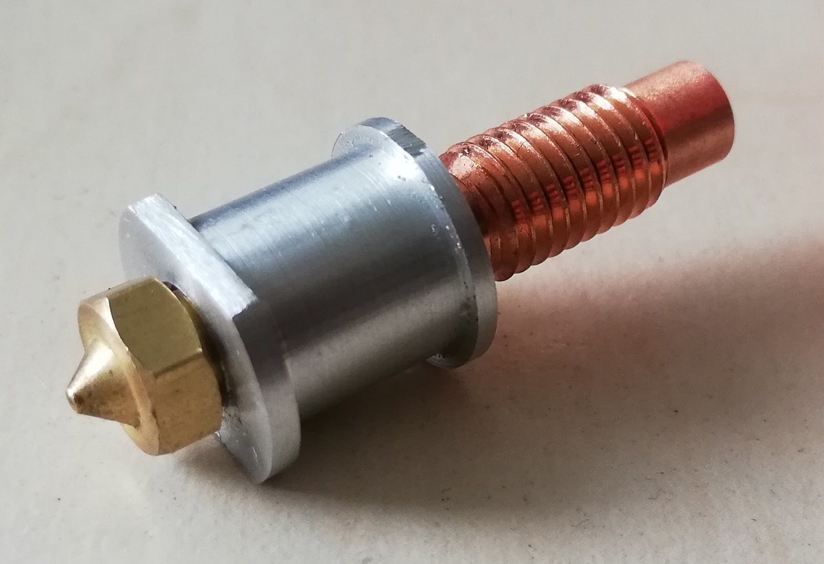

Stimmt, ich habe mal nachgesehen: Kapton ist langfristig auch nur bis 260°C beständig. Dann wäre Glasfaser wohl besser. Wäre halt schön gewesen, wenn es einen isolierten Draht gäbe, dann müsste ich beim Wickeln auch nicht aufpassen, dass sich die Windungen nicht berühren. Aber das bekomme ich dann auch noch hin. Anbei noch ein Bild des geplanten Aufbaus. Zu sehen ist eine normale Messing-Düse, ein Kupfter-Stahl-Heatbreak und mein Aluteil, das ich mir heute bebastelt habe. Das muss nun noch umwickelt werden. Auf dem zweiten Bild sieht man noch ein kleines Loch für den NTC. Bin gespannt, ob es am Ende funktioniert.
Hallo, wenn Du befürchtest, dass die Drähte sich berühren, kannst Du ihn ja vorher in ein Glasfaserschlauch (gibst in vielen Durchmessern) einziehen. Grüße Jürgen
Danke für den Tipp! Dann habe ich ja meinen Isolierten Draht. Insgesamt so oder so zwar nicht gaaanz perfekt, da die Glasfasern die Wärme isolieren, aber ich könnte mir vorstellen, dass der Schlauch, wenn er in Kleber getränkt wurde, die Wärme ganz akzeptabel leiten wird... Falls trotzdem noch jemand einen Lackdraht kennen sollte, immer raus damit!
