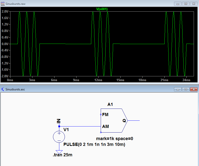

von HildeK (Gast)
H. H. schrieb:
> Ich würde es über eine spannungsgesteuerte Spannungsquelle machen.
Mit dem AM-Modulator geht es auch.
'mark' ist die Sinusfrequenz, die Pulsamplitude ergibt die
Sinusamplitude.
'space' sollte angegeben werden, wirkt bei AM aber nicht.
Man muss nur aufpassen, das Puls und Sinusfrequenz auch zueinander
zeitlich passen.

von Anselm (Gast)
cool, den kannte ich noch nicht.
Danke
Anselm

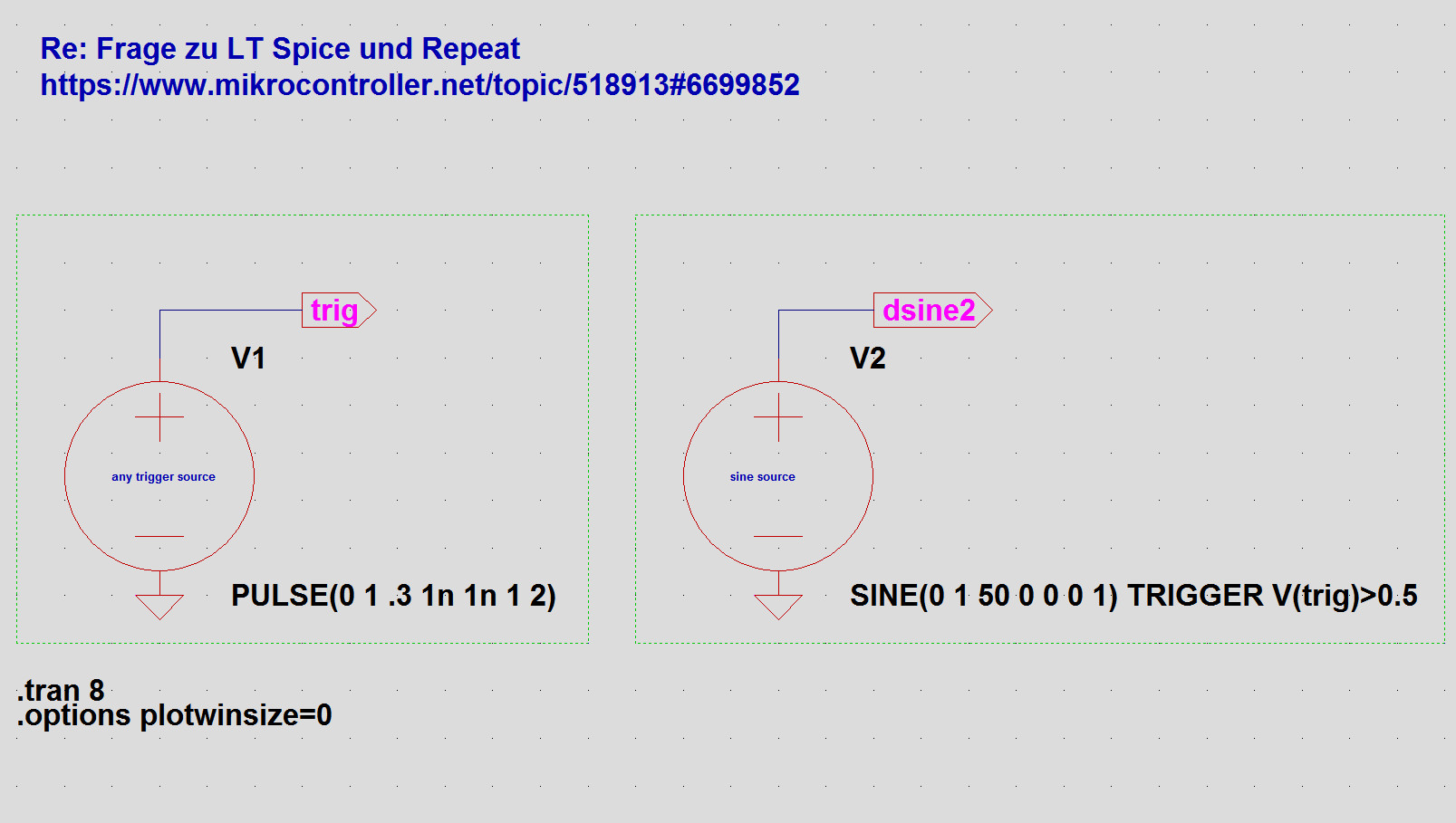

von Michel M. (elec-deniel)
... aus dem Beispiel
von Helmut
mit Behavioral source
auf die fallende Flanke
erstellt :-)
Beitrag "Re: Mischer in LTSpice?"
