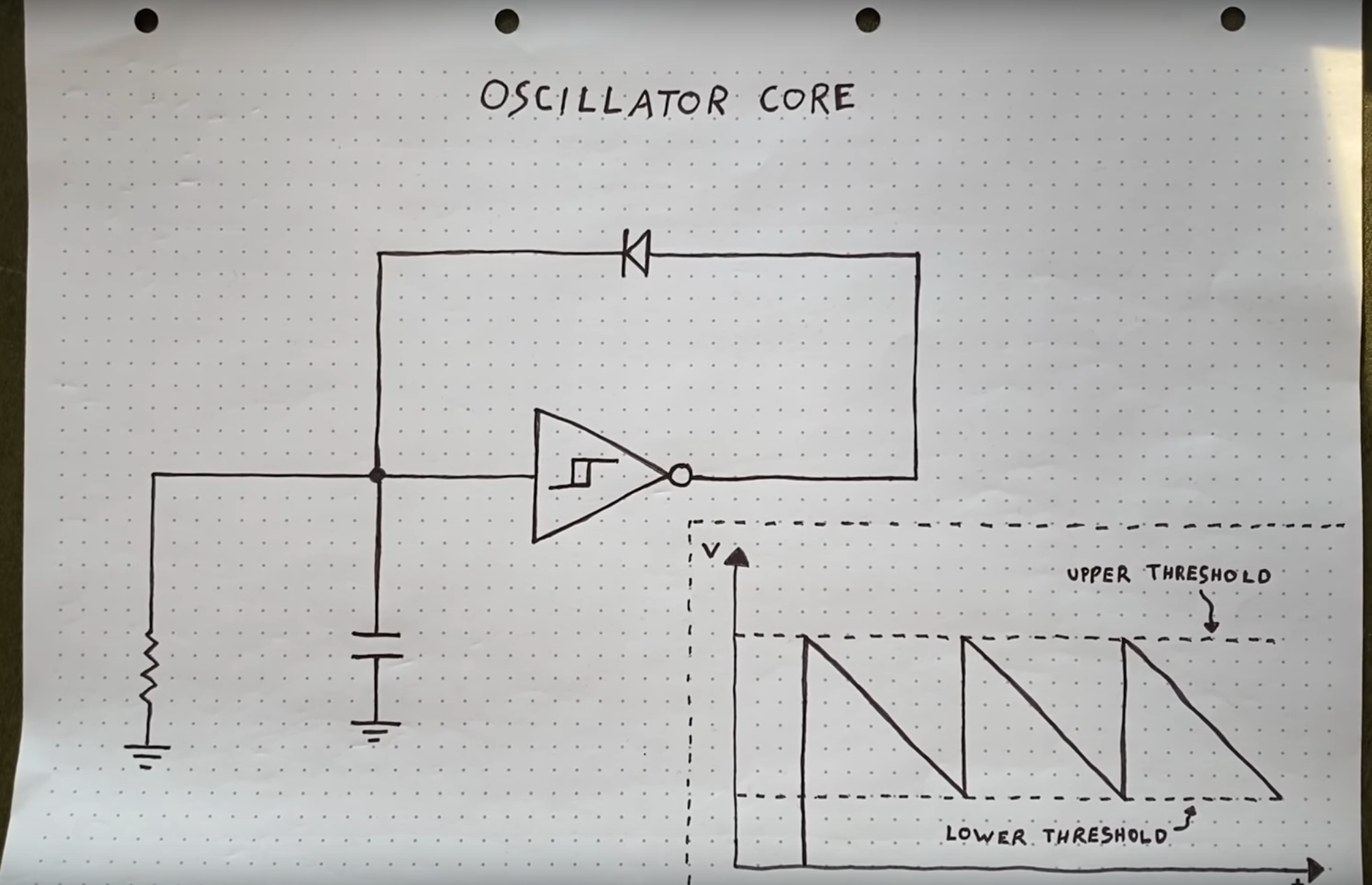

Was haltet ihr von diesem extrem einfachen und günstigen, absolut stabilem und zuverlässigem Vertreter seiner Art? Schlank ist er. Aber kann er auch gewinnen? Was sagt die Jury?!?:) Edit: Der Beitrag ist 3 minuten Online und hat -3 Bewertung, hehehe. Nein, ich meinte eure vernichtende Analyse dieser Schaltung und nicht die faulen Säcke. Also sowas wie Temperaturstabilität, "Diode in der Rückkopplung, hä?", oder Ähnliches. Danke:)

Müsste die abfallende Flanke nicht einer e-Funktion folgen? Wieso ist das eine lineare Funktion in dem Bild? Ist das dann überhaupt ein Sägezahn?
Beispiel: Also WORTMELDUNGEN ... in etwa wie -> Wie BITTE? Das ist gar kein Sägezahngenerator. Das ist ein inverser Sägezahngenerator, Jedzia! Red ich mit mir selbst? Egal. Danke:) Also ich mein das wirklich Ernst.
Jedzia D. schrieb: > Schlank ist er. Aber kann er auch gewinnen? Nö, weil er verwendet keine Standard-Bauteile. Warum zechnest du nicht den Invertierenden Schmitt-Trigger nicht als OPV?!
Unwissender schrieb: > Müsste die abfallende Flanke nicht einer e-Funktion folgen? Wieso ist > das eine lineare Funktion in dem Bild? Ist das dann überhaupt ein > Sägezahn? Bist mir zuvorgekommen mit meinem Template. Ja, das ist offensichtlich, oder? Nein, sieht so ungefähr auch auf dem Oszilloskop aus. Halt ... inverser Sägezahn.
Die Schaltung wurde – zumindest in einem Aspekt – bereits intensiv diskutiert: Beitrag "Signalform bei Schmitt-Inverter unklar"
Karamelisierter Kondensator schrieb: > Jedzia D. schrieb: >> Schlank ist er. Aber kann er auch gewinnen? > > Nö, weil er verwendet keine Standard-Bauteile. Warum zechnest du nicht > den Invertierenden Schmitt-Trigger nicht als OPV?! Das Modell(haha) ist ein CD40106 (hoffe das linkt zum Datenblatt) ... in real ein HEF 40106BT von NXP ... so alt sind wir auch wieder nicht. Edit, nix link Magie. Datasheet hinzugefügt.

Der geht schon gut. Diesen hier find ich auch cool, mit Gasableiter 230V oder Glimmlampe. Beiden fehlt Konstantstrom, daher wirds keine grade Rampe.

Also mir geht das zu langsam mit den Negativindikationen. Da muss ich wohl nachhelfen: CMOS, Schmitt trigger: Die Frequenz ist zu 100% von der Versorgungsspannung abhängig. Also jetzt nicht 90% oder 50% sondern linear grottenschlecht. Ist auch was, oder?:)
Jedzia D. schrieb: > Der Beitrag ist 3 minuten Online und hat -3 Bewertung Passt. Die Schaltung schwingt zwar, aber ist keineswegs Jedzia D. schrieb: > absolut stabilem Es schwankt alles: die Schaltschwellen des billigen Schmitt-Triggers, der Umladestrom, der Spannungsverlust durch die Diode, auch ist das ganze Ding abhängig von der Versorgungsspannung. Wenn man einen guten Sägezahn haben will, mit quasi instantaner Flanke, nimmt man (schnelle) Komparatoren. Das könnte ein NE555 machen. Man nutzt eine Konstantstromquelle. Man entlädt den Kondensator nicht rasend schnell, sondern genau so langsam wie beim Aufladen, man invertiert nur das Ausgangsspannungssignal so dass es erneut eine steigende Flanke statt einer fallenden wird. Die Umschaltung kann ein Analogmultiplexer machen. Wenn dann noch der Aufladestrom genau so hoch wie der Entladestrom wird, in dem man nicht 2 unabhängige Stromquellen sondern eine umgeschaltete verwendet (Integrator) dann wird das Ergebnis um Welten besser als deine Primitivschaltung. Natürlich baut man nur so aufwändig, wenn man die Qualität braucht, u.B. für Audio.

Aus dem Datenbuch: Werte jeweils VDD(Betriebsspannung) min/typisch/max Switching levels 5 2 3,0 3,5 V positive-going 10 VP 3,7 5,8 7 V input voltage 15 4,9 8,3 11 V negative-going 5 1,5 2,2 3 V input voltage 10 VN 3 4,5 6,3 V 15 4 6,5 10,1 V Stellt euch ne schöne Tabelle an der Stelle vor, nee schaut ins Datenblatt von dem erwähnten HEF40106B. Alleine schon die Abweichungen. Ich lach mich tot. Versuch da mal einen mehrstimmigen Synthesizer hinzubekommen ... oder eben etwas das polyphonisch ist. Bitte bitte Trimmpotis für jede einzelne Stimme. Also so interpretiere ich das als Todesurteil für ein Standardnormal in der Hausmusik. Meine Beiträge hören sich schwierig an. Aber das ist kein Vergleich zu einem schrägen Ton. .... den frau verzeihen kann. Aber keinem Konzept!:) Entschuldigung, ich hab schon wieder vorgegriffen und beeinflusse die Jury unlauter. :(

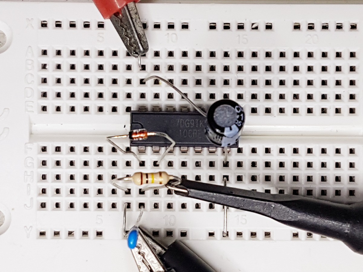

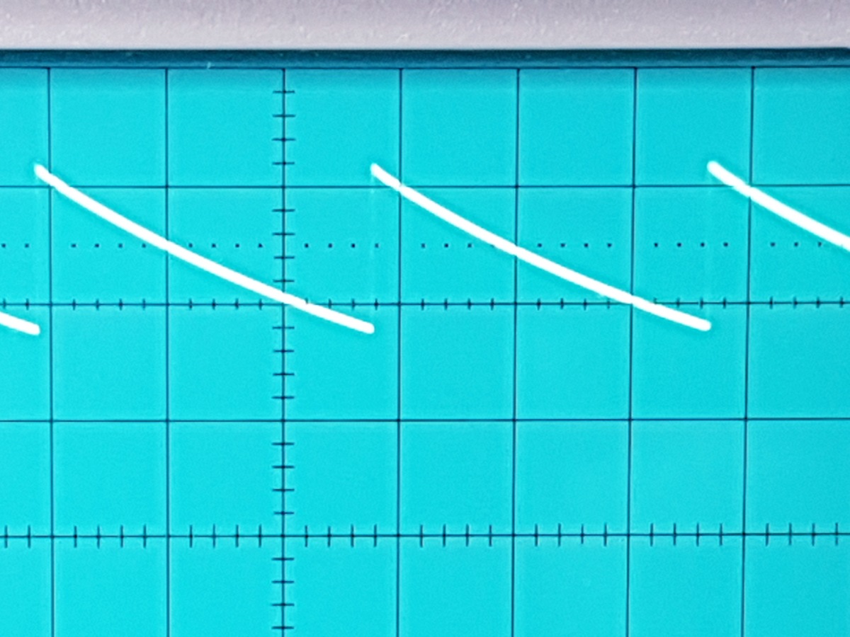

Der Sägezahn ist mit einem 100k Widerstand und einem 1nF Kondensator schon ziemlich steilflankig, allerdings ist die fallende Flanke leicht gebogen. "Offset" ist auch dabei. Die Frequenz ist natürlich massiv Versorgungsspannungsabähängig (CD40106). Ein Knick, so wie in dem Parallelthread, ist hier zum Glück nicht vorhanden.

Helmut Hungerland schrieb: > Der Sägezahn ist mit einem 100k Widerstand und einem 1nF Kondensator > schon ziemlich steilflankig, allerdings ist die fallende Flanke leicht > gebogen. "Offset" ist auch dabei. Die Frequenz ist natürlich massiv > Versorgungsspannungsabähängig (CD40106). > > Ein Knick, so wie in dem Parallelthread, ist hier zum Glück nicht > vorhanden. Danke. Danke danke danke. Du bist ... ich hätte fast "Goldschatz" gesagt. Nein bist du nicht. Du bist jemand mit Messwerten. **knicks** ! Danke 1k und 100nF bitte noch. Für die, die hier grade so rumschreit. Sorry. Meine Ergebnisse decken sich mit deinen übrigens, wobei ... varier mal die Betriebsspannung. Blaue Wunder:) Edit: Steht ja in deinem Beitrag. **sabber** Edit2: "**"

Jedzia D. schrieb: > Danke > 1k und 100nF bitte noch. Ich habe den Messraum leider schon abgeschlossen und sitze gerade unten im Fernsehraum vor der Flimmerkiste (Der Alte auf ZDF). Aber ich kann dir voraussagen, dass bei 1k die steile Flanke leider deutlich flacher wird.

Meine Messergebnisse ( Ich hatte mir das heute Morgen angesehen und von 6Uhr bis 11 erst Simuliert und dann aufgebaut) decken sich mit denen von Helmut. Mag an meiner Präsentation liegen. Ich weiß auf jeden Fall, dass ich Irre bin ... Medikamente nehme, etc. Ich wurde bei dem inversen Sägezahn stutzig und später beim anhören und rumfummeln (GASBRENNER) mit der Schaltung (quatsch, steht im CMOS Handbuch von Fairlight, Demo). Ich empfehle das nicht. Da ich eine blöde Kuh bin und wegen den Negativbewertungen wieder Drogen nehmen muss rücke ich keinen Schaltplan von einem meiner Fusspedal-Module raus. Als Fazit bleibt hier nur zu sagen: Danke Community für die Mitarbeit. Und für das professionelle Arbeiten. Als Nachbauvorschlag empfiehlt diese Schaltung übrigens noch nicht mal "No Mum, no Computer" ... und der hat ja absolut keinen Plan. Ich auf keinen Fall. Noch nicht mal zu diskutieren. .... was tu ich mir da immer nur an ...
Helmut Hungerland schrieb: > Jedzia D. schrieb: >> Danke >> 1k und 100nF bitte noch. > > Ich habe den Messraum leider schon abgeschlossen und sitze gerade unten > im Fernsehraum vor der Flimmerkiste (Der Alte auf ZDF). > > Aber ich kann dir voraussagen, dass bei 1k die steile Flanke leider > deutlich flacher wird. Keine Eile Helmut. Das messe ich auch.

Helmut Hungerland schrieb: > Ich habe den Messraum leider schon abgeschlossen und sitze gerade unten Ich hab vergessen Danke zu sagen, für deine Mühe und meine .... die einen sagen Medikamente, die anderen .. Mir egal. Danke für die Faszination, Helmut:)

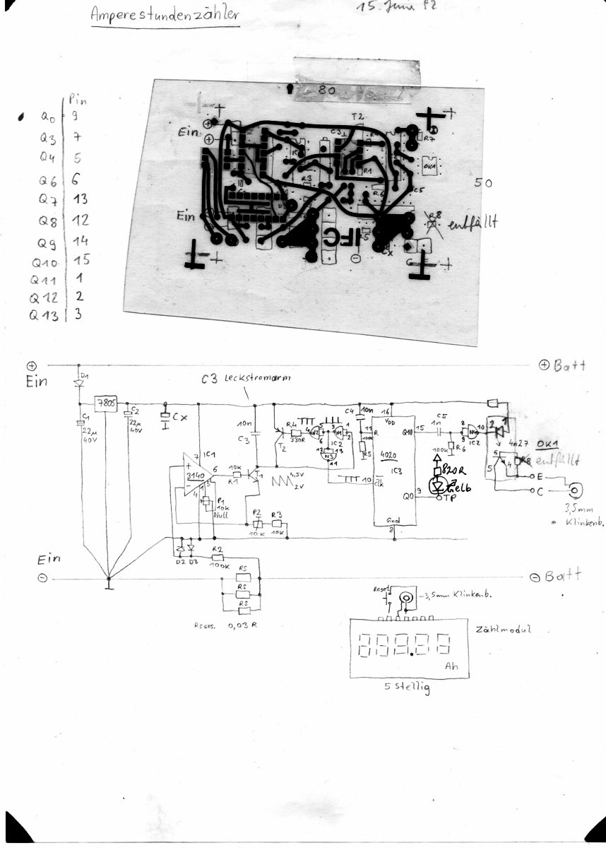

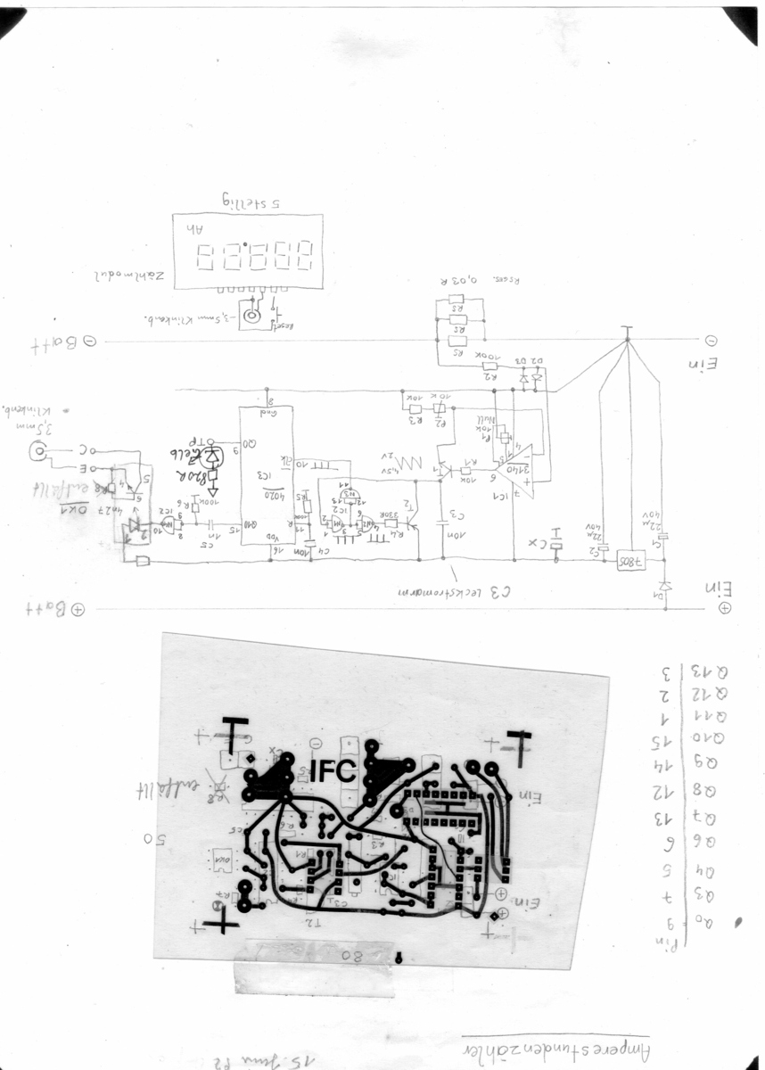

Hier ein Schaltplan aus früheren Zeiten, beinhaltet Konstantstromsenke, Schmitt-Trigger und Entladetransistor für einen linearen Sägezahn... Der Ladestrom ist proportional zum Ladestrom durch Rs, die Impulse werdem einem Zähler zugeführt... Das alles mit Bauteilen aus der Bastelkiste... ;-)
Bearbeitet durch Moderator
Mani W. schrieb: > Könnte bitte ein Mod das Bild drehen? Erledigt, aber irgendwie funktioniert das Löschen des alten gerade nicht. Hab' ihm auch noch bissel mehr Kontrast gegönnt. ;-)
Jörg W. schrieb: > Hab' ihm auch noch bissel mehr Kontrast gegönnt. ;-) Ja, danke, aber es geht ja ums Prinzip... Leider funktioniert der Bildzähler (Download) immer noch nicht...
Bearbeitet durch User
