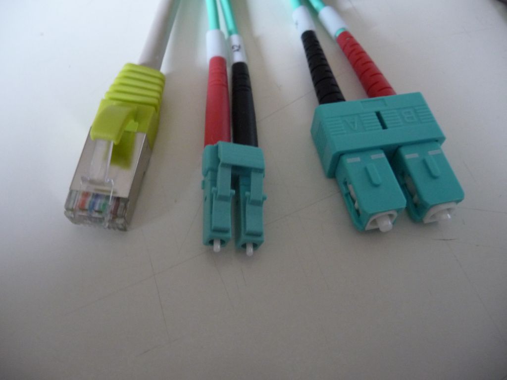

Bärnd schrieb: > Der Hinweis, dass ich den SFP+ Stecker durch die "Strecke" bekommen muss > (wenn ich das nicht auch noch Konfektionieren will), ist erstmal gut. Ich habe Dir mal die gängigen LWL-Stecker fotografiert, links ein RJ45 zum Vergleich, Mitte LC, rechts SC
bingo schrieb: > Bärnd schrieb: >> Der Hinweis, dass ich den SFP+ Stecker durch die "Strecke" bekommen muss >> (wenn ich das nicht auch noch Konfektionieren will), ist erstmal gut. > > Ich habe Dir mal die gängigen LWL-Stecker fotografiert, > links ein RJ45 zum Vergleich, Mitte LC, rechts SC Der Hinweis bezüglich der SFP+ Stecker bezieht sich auf DC-Kabel, denn dort ist der SFP+ Stecker direkt angeflanscht. Der ist etwas dicker als ein RJ45. Ansonsten hast Du natürlich Recht mit der Größe eines RJ45-Steckers oder LC - SC (oder gar ST) verwendet niemand mehr. RJ45 kann aber heutzutage jeder auf ein Verlegekabel auflegen. Ich würde aber auch nicht versuchen, ein LWL-Kabel durch ein Leerrohr zu quetschen. Auch nicht, wenn ich einen Spleisser an der Hand habe.
bingo schrieb: > Ich habe Dir mal die gängigen LWL-Stecker fotografiert, > links ein RJ45 zum Vergleich, Mitte LC, rechts SC Noch ein Hinweis: die Brücke der LWL-Stecker, welche die beiden Leiter zusammenhält, kann man in der Regel (mit etwas Kraft) entfernen und auch wieder später aufstecken. Dann sind die verbliebenen Enden nicht ganz so sperrig.
