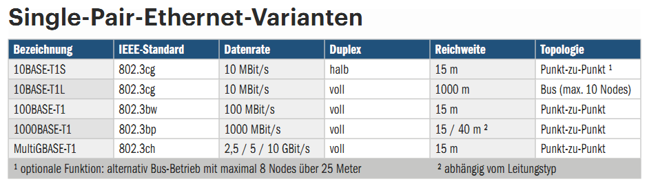

von Manfred (Gast)
ElektroFH schrieb:
> Viel Spaß damit bei der Industrie-Elektronik...
Sehr hilfreich, nicht informiert, einfach mal behaupten.
10BASE-T1L soll 1000m leisten.
Tabelle aus c't 2021 Heft 5
von ElektroFH (Gast)
Manfred schrieb:
Hallo Manfred,
gemeint war 10BASE-T1S. Wenn du die Reihenfolge der Beiträge liest,
kannst du das sehen :-) Nachdem jemand oben behauptet hat, -T1S für
Sensoren gut ist.
10BASE-T1S ist mit 15m typisch, 25m maximum.
Deswegen wird **nicht** für Industrie-Elektronik wirklich.
10BASE-T1L ist ja, und dediziert für Industrie-Elektronik.
Deswegen habe ich ADIN1110 unter dem Radar... Oder ADIN1100.
