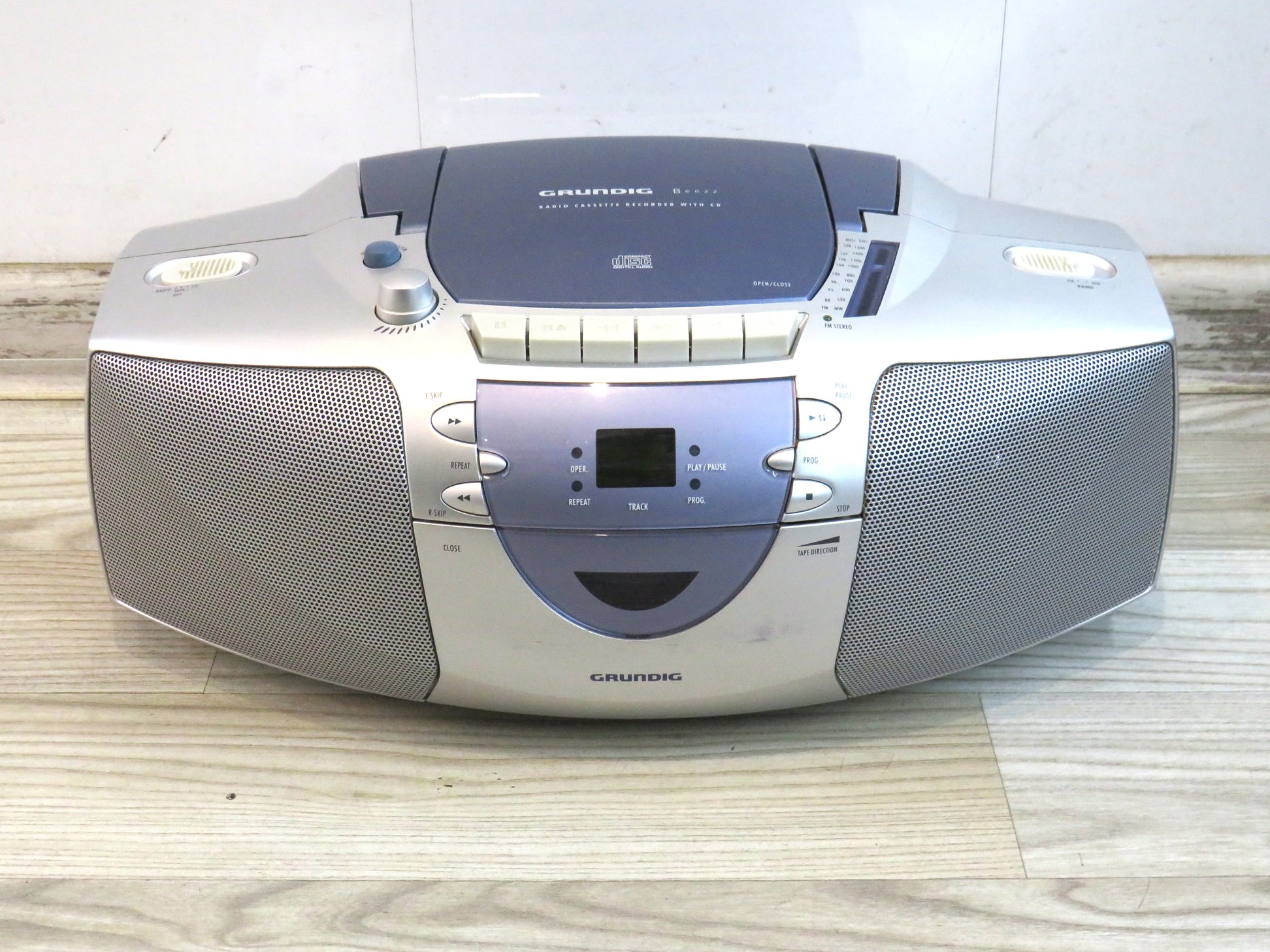

Hallo Leute, auch auf die Gefahr hin, dass einige Leute mal wieder die Stirn runzeln, wenn sie meinen Namen lesen-nicht zu ändern. Ein älteres Ehepaar gibt mir den abgebildeten Radiorekorder ab und sagt, er würde im ausgeschalteten Zustand (Netzkabel aber angeschlossen) seltsame Geräusche machen. (mehrmals am Tag) Geräusche wären schwer beschreibbar. Dachte natürlich gleich an einen Bedienungsfehler und ließ den Rekorder mal paar Tage in der Küche stehen und siehe da: im o.a. Zustand machen die Lautsprecher alle paar Stunden einen seltsamen Brumm/Rausch/"Grunzton" Nur kurz und dann ist wieder für Stunden Ruhe. Das Ehepaar denkt, da könnte vielleicht was "gefährliches" dran sein. Im eingeschalteten Zustand läuft alles einwandfrei. Nur diese seltsamen Geräusche bei "Aus"-Stellung sind schon merkwürdig.(Gerät hat keine Standby-Schaltung) Will das funktionoierende Teil ja nicht öffnen, kommt mir jetzt nicht als Schaden vor, deshalb würde ich es einfach mit paar beruhigenden Worten wieder zurückgeben. Könnt ihr euch einen Reim drauf machen? LG
Hallo, das eingebaute Netzteil könnte auch im ausgeschalteten Zustand einen kleinen Strom fliessen lassen. Dadurch wird der Kondensator des Verstärkers aufgeladen. Bei einer gewissen Schwelle schaltet sich der Verstärker für einen winzigen Moment ein und gibt ein Geräusch an die Lautsprecher. Ist aber nicht gefährlich. Gruß Chris

Karl B. schrieb: > RCD 6800 (?) Ist das die Bezeichnung oder fragst Du uns ob der Recorder so heißt? Das Ding hat doch sicher ein Typenschild. Deine Typenangabe entspricht nämlich nicht dem Gerät auf Deinem Foto. Bei den Billigheimern ist die Endstufe immer unter Strom. Deine Beschreibung hört sich für mich wie eine Netzstörung an. z.B: die Ölheizung. Wenn es sich eher wie ein Knistern/Krachen anhört, dann tippe ich auf das Endstufen-IC oder einen Mute-Transistor. Diese komischen Lautstärke/Klangregler IC (LC... irgendwas) machten das früher auch gerne. Mit dem Haartrockner erwärmen hilft bei der Fehlersuche.
Sorry, habe zwei Nicknamen zusammenwürfelt. Also Frage an den TE: Wie ist die Typenbezeichnung des Geräts?
Hmmmm.... Irgendetwas stimmt hier nicht. Das Foto stammt von einer facebook-Seite, auf der das abgelichtete Gerät scheinbar zum Verkauf angepriesen wird. (Loombard..) Es ist auf dem Foto schon klar zweimal Grundig zu lesen, ich verrate hier noch, es handelt sich um den RRCD4101. Trollt hier ein "Kalli"?

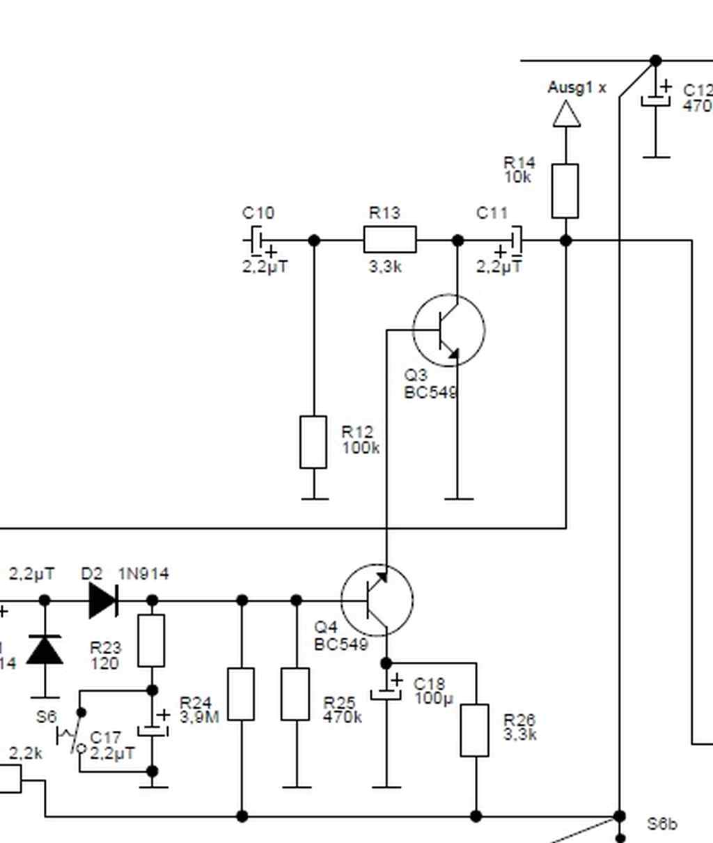

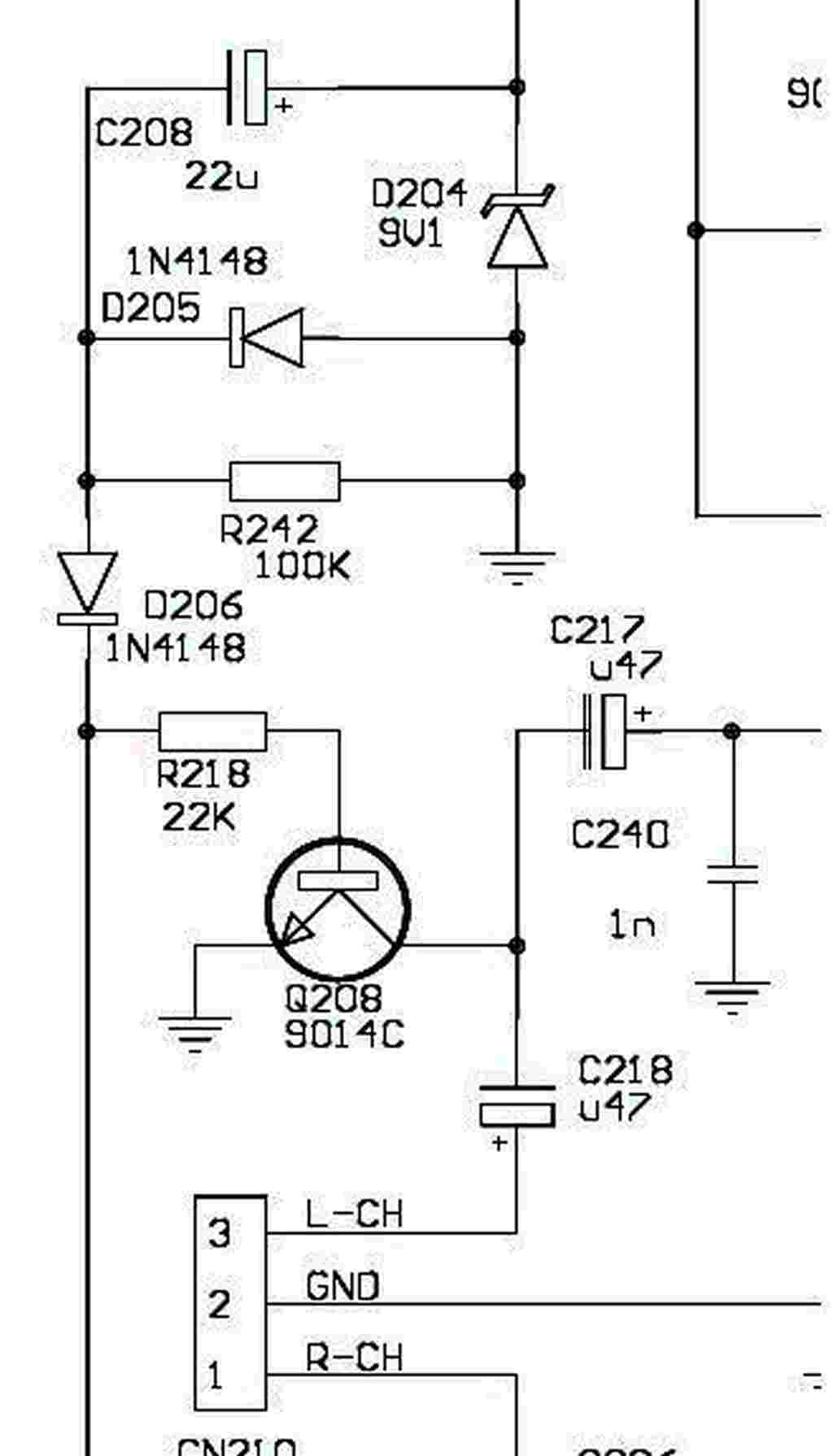

Almöhi schrieb: > oder einen Mute-Transistor. Hi, der Transistor als "Widerstand". (Wie ein Lautstärkepoti aus zwei Einzelwiderständen zusammengesetzt.) Kann man machen. Aber die Elkos haben auch evtl. Alterungserscheinungen. Ich denke z.B. an Leckströme. Auszug aus RRCD4101 Service Unterlagen Letzteres findet man zur Aussteuerungskontrolle "Automatik" oft bei Kassettenrekordern der älteren Bauart. ciao gustav
Bearbeitet durch User
Du solltest verdeutlichen, dass Dein zweiter Schaltungsauszug eben nicht aus dem Grundigmanual stammt.
Nichtverzweifelter schrieb: > Trollt hier ein "Kalli"? Könnte sein, aber genausogut kann sein dass er kein Foto gemacht hat sondern eins des Modells mit einer Bildersuche rausgesucht hat.
Das Gerät ist ein Grundig RRCD4101. Das Manual gibts bei "electronica" Bei den Polen ist immer was zu holen. Der TO hat sich zwar mehrmals gemeldet, dann seine pragmatische Lösung gepostet, seitdem abwesend. Übrig blieben Fragen nach dem Alter (Baujahr 2004) und SNT, nein, klassischer Trafo.

Selberbastler schrieb: > Nichtverzweifelter schrieb: >> Trollt hier ein "Kalli"? > > Könnte sein, aber genausogut kann sein dass er kein Foto gemacht hat > sondern eins des Modells mit einer Bildersuche rausgesucht hat. So isses !! Wollte einfach nur darstellen, wie so ein Brüllwürfel aussieht. Kann natürlich noch ein Bildchen machen-aber warum?

Kalli R. schrieb: > So isses !! Wollte einfach nur darstellen, wie so ein Brüllwürfel > aussieht. > Kann natürlich noch ein Bildchen machen-aber warum? Ist auch nicht nötig. Die Leute hier im Forum sind berühmt für ihre Glaskugeln, da braucht es keine Bilder, keine Beschreibungen, keine weieren Angaben... Warum das Bildchen? Z.B., um den vorhin geäußerten Troll-Verdacht zu widerlegen?
