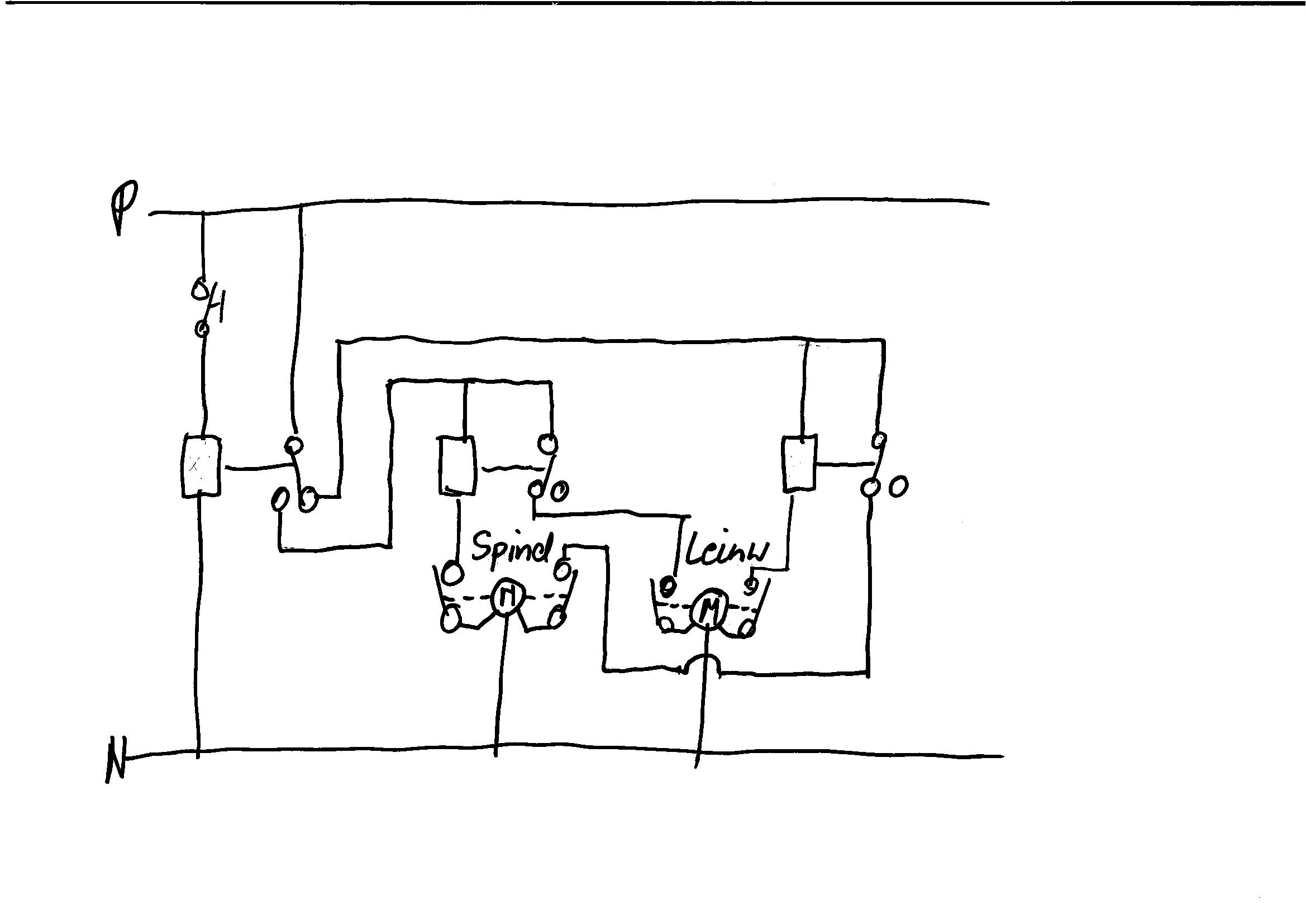

Ich habe bei mir in der Dachschrägen eine Leinwand montiert, diese soll
bei nicht Benutzung hinter einem Sparren verschwinden. Um das Gehäuse
der Leinwand einseitig hinter den Sparren zu ziehen habe ich einen
(Mingardi Spindelantrieb D8 Fce) verbaut.
Der Rollladenmotor und der Spindelantrieb laufen beide auf 230V jeweils
mit 2 Endschaltern.
Nun wollte ich eine Schaltung aufbauen in der, wenn ich den Beamer
einschalte, erst der Spindelantrieb das Gehäuse der Leinwand herunter
fährt, und wenn der Spindelantrieb in den Endschalter gefahren ist, dann
die Leinwand runter in den Endschalter fährt. Und natürlich auch
umgedreht. Beamer aus, Leinwand fährt rein in den Endschalter,
anschließend der Spindelantrieb das Leinwandgehäuse wieder nach oben.
Ich dachte da, mit einem Master/Slave-Schalter vom Beamer aus die
Schaltung in gang zu setzen.
Klar könnte ich zusätzlich Microschalter als Endlagenschalter verbauen,
aber darauf ich wollte eigentlich verzichten.
Ich würde mich freuen von euch was zu lesen, ob es überhaupt möglich
ist!
Beste Grüße Mike

währe denn die Schaltung ( Skizze ) so möglich?
Weil die Spulen der Relais mit den Motoren in Reihe geschaltet sind.

von Michael (Gast)
ok, habe jetzt die Schalter mit dem Motoren verbunden.
von Michael (Gast)
Kann mir jemand sagen, ob ich die Schaltung so aufbauen kann?
Skizze-Schaltplan1
Gruß Mike
Nee, wie soll das gehen mit den Relais und den Motoren in
Reihenschaltung? Das Relais wird vllt. sogar anziehen, aber der Motor
gibt nur ein leises Brummen von sich.
Nochmal zurück zum Zeichenbrett. Ich kann dir da leider nichts zu sagen,
denn mir ist überhaupt nicht klar, ob und wie es Endschalter gibt und
wenn ja, welche diese in deiner Schaltung sind.

von Udo S. (urschmitt)
Du kannst keine 230V Verbraucher in Reihe an 230V schalten
- Jeder braucht für sich 230V
- Sie haben völlig unterschiedliche Stromaufnahmen
Bei deinem doch sehr überschaubaren Wissen fällt es schwer dir Tipps
geben zu sollen. 230V sind gefährlich, und in einem Holzdach auch noch
brandgefährlich.
Da sollte man wirklich wissen was man tut.

von Teo D. (teoderix)
Stefan ⛄ F. schrieb:
> Sebastian S. schrieb:
>> Ich würde das Ganze auch mit Relais lösen.
> Ich auch. Keep it simple (und robust).
Weniger simple als man denkt. Alleine die Endschalter (4St. mit nur
einem Öffner?!) bräuchte man je zwei Schaltkontakte, also 4Relais nur
hierfür. Dann noch zwei Wendeschaltungen/Relais mit je zwei
Hilfskontakte/Wechsler.
Ein weiteres Steuerrelais ist denke ich nicht nötig. Aber das müsste
dann Jemand ohne Kopfschmerzen und mehr als 5h Schlaf ausbaldowern.
