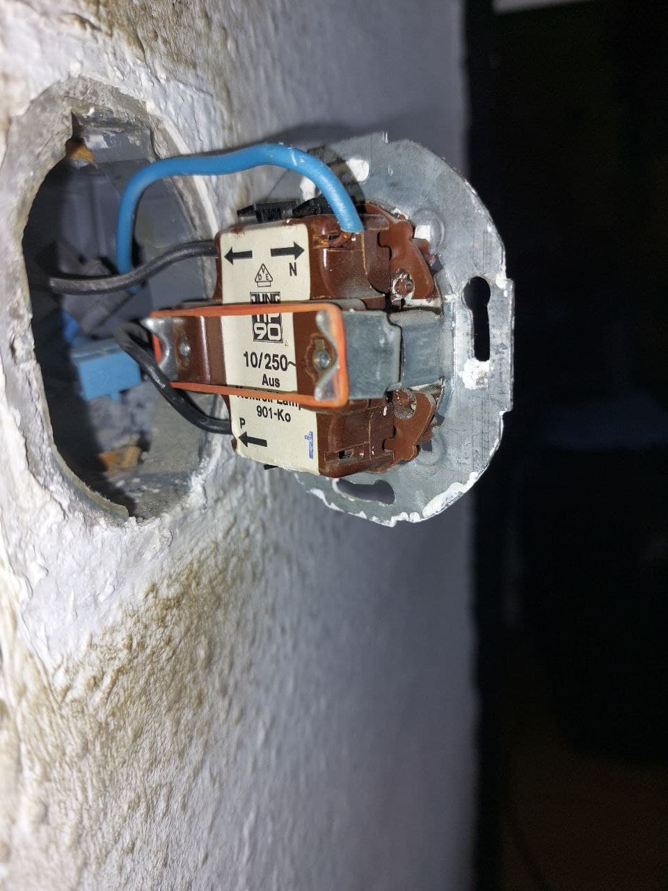

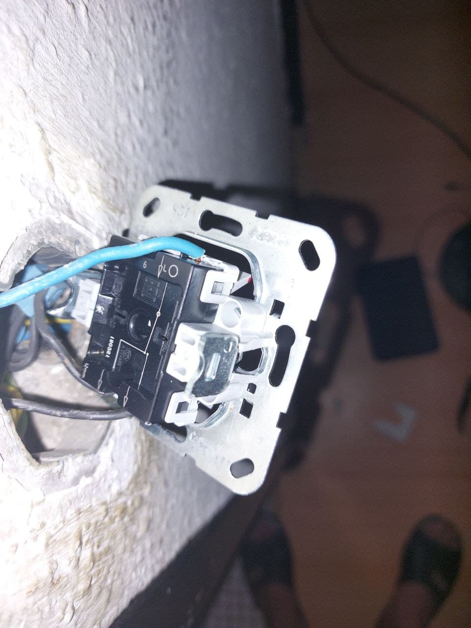

Moin,
ich bin dabei den Lichtschalter zu wechseln und ja ich bin total
bescheuert... ohne mich richtig zu informieren, ist es schon schief
gegangen.
Der braune Schalter ist der alte, der schwarze ist der neue. Ich habe
das schwarze Kabel, welches bei dem alten auf P angeklemmt ist, auf der
linken Seite von dem neuen geklemmt.(wie auf dem Bild dargestellt) Der
Rest ist ja ersichtlich. Dies war wohl falsch, denn der Fi und die
Sicherung sind gekommen.... und ich sitze so halb im dunkeln.
Müsste ich letztlich einfach beide schwarzen nun tauschen?
Grüße,vielen Dank und einen schönen Feiertag...
(der beklopfte)Neo
von Phasenschieber S. (Gast)
Der alte Schalter hat sicher eine Kontrolllampe, weshalb der N gebraucht
wird.
Dein neuer Schalter ist aber eine Wechselschalter ohne Kontrolllampe,
der darf diesen N nicht verklemmt bekommen.
Also schwarz bei L rein und den anderen schwarzen bei einem der beiden
anderen Anschlüssen wieder raus.
Blau bleibt weg.
bau einfach wieder den alten Schalter ein, und verdrahte den so wie er
original verdrahtet war.
Schon funktioniert alels wieder so wie zuvor ;-)
von Horst G. (horst_g532)
> wird.
> Blau bleibt weg.
So sieht's aus. Jung 901-Ko ist ein Kontrollschalter, dein neues Modell
ein einfacher Wechselschalter. Mit deiner aktuellen Verdrahtung
produzierst du in einer Schalterstellung einen satten Kurzschluss
zwischen L und N.
von Nichtverzweifelter (Gast)
Blauen Draht abklemmen.
Einen Schwarzen Draht abklemmen und dort anklemmen, wo gerade noch der
blaue angeklemmt war.
Fertig.
Testen.
von Matthias B. (neo_1)
Alles klar.
Ja ist einer mit Kontrolllicht. Rückverdrahten wäre sinnlos,  da ich
keine Sicherung da habe und heute ja Feiertag ist..., wollte den
Tiefkühler eh mal abtauen. ;)
Der neue bleibt aber, Kontrolllicht ging eh nie.
Danke für die Antworten. Das nächste mal frag ich Trottel gleich nach.

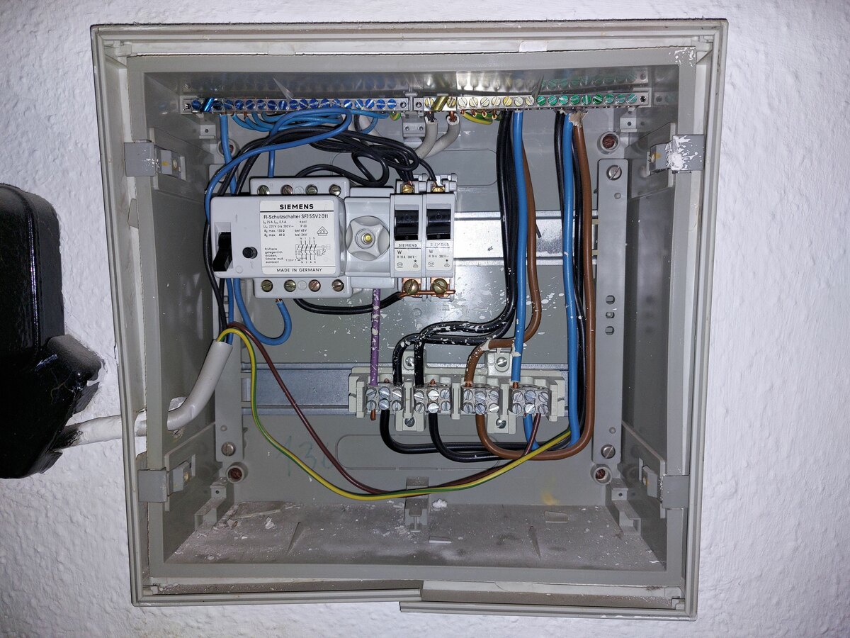

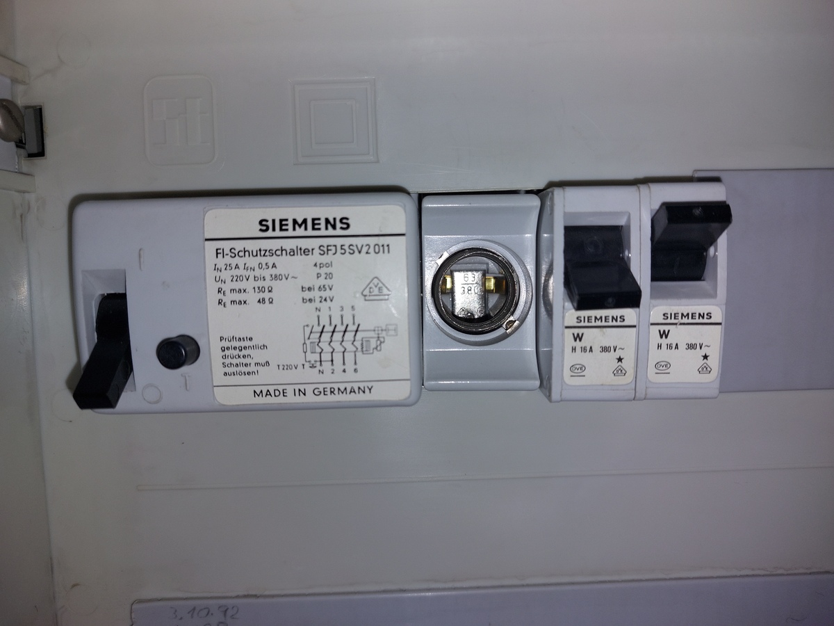

Statt einem Schmelzeinsatz hätte ich eher einen L16 Automaten erwartet.
Außer da hängt ein Schweißgerät dran oder so.
Fehlerstromschalter mit 0,5A (jetzt 0,3A bzw. 0,1A) sind ausschließlich
als Leitungsschutz bzw. Brandschutz verwendet worden. Vielleicht läßt
sich der Vermieter überreden, neues Material zu spendieren?

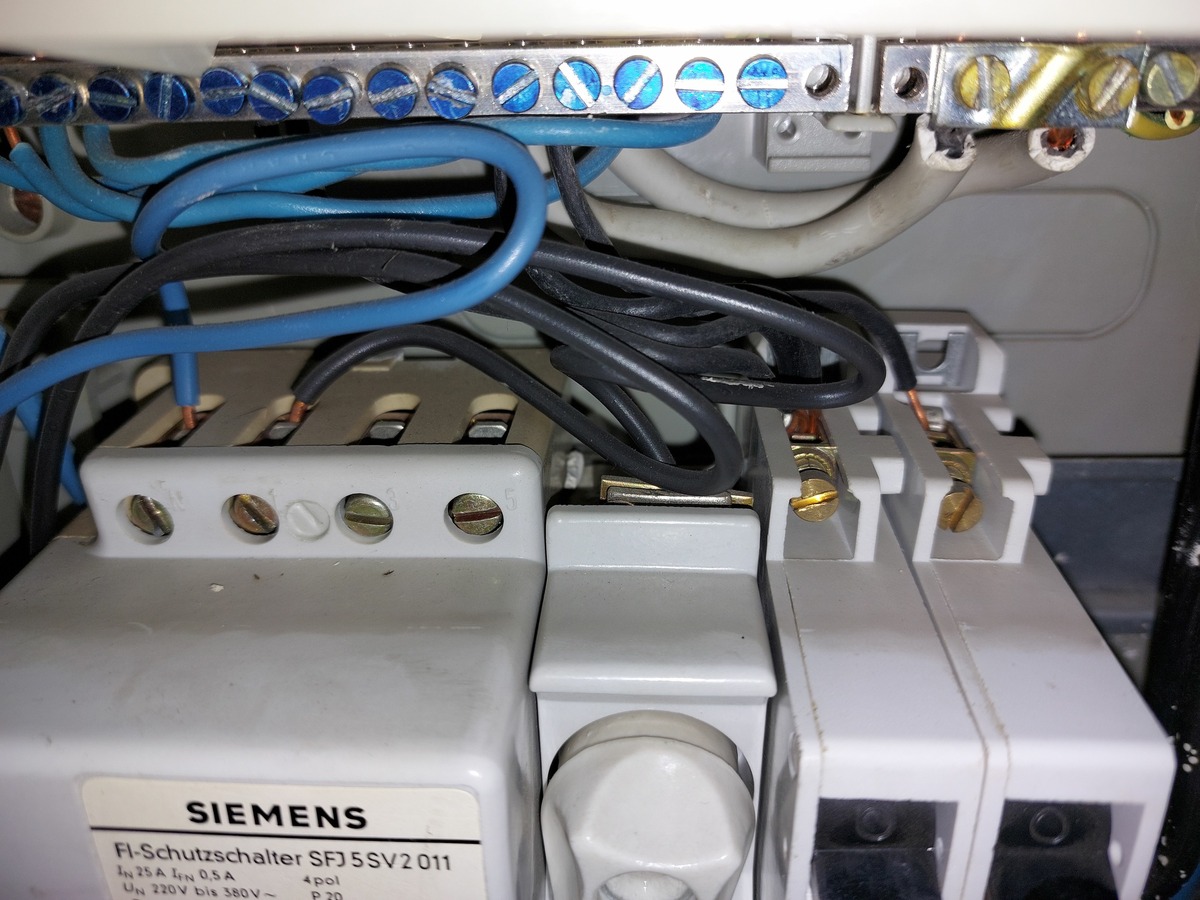

Matthias H. schrieb:
Warum sind zwei Automaten und eine Schmelzsicherung verbaut? Waren
Automaten damals so teuer das damit gespart wurde?
von H. H. (Gast)
Vermutung: Die Neozed ist die Hauptsicherung, möglicherweise mit 20A.
Wegen mangelnder Selektivität zum LS H16A hat diese ebenfalls ausgelöst,
und der TE sitzt im Moment bei Kerzenschein.

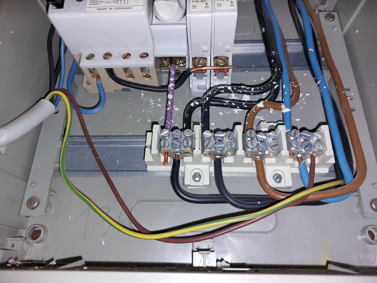

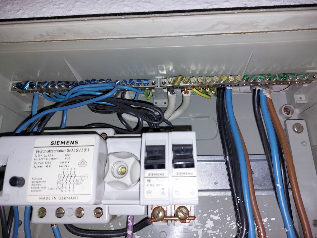

von Thomas (Gast)
Daran dachte ich erst auch. Macht aber keinen Sinn.
Erstens ist die normalerweise nicht in der UV. Die Steigleitung muss ja
auch gesichert werden.
Zweitens ist es ein vierpoliger FI. Ausser es liegt nur eine Phase in
der UV an. K.A. ob es damals zweipolige FIs gab.

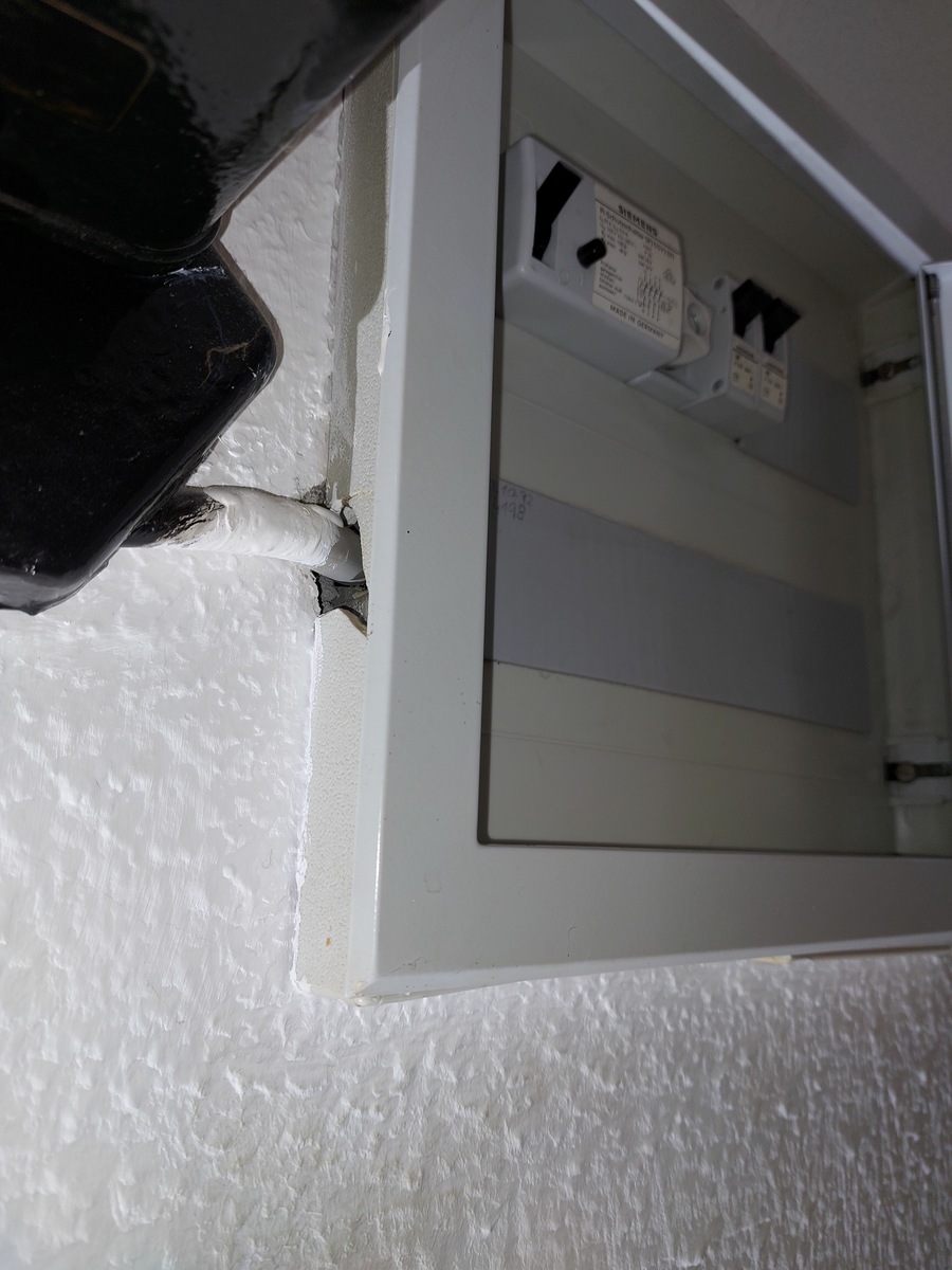

Mag Neo mal die Abdeckung der UV abnehmen und noch mal ein Bild
spendieren?
> spendieren?
Ja macht er ;)
Ist UV das Gehäuse woran die Klapptür auch hängt? Dauert aber etwas,

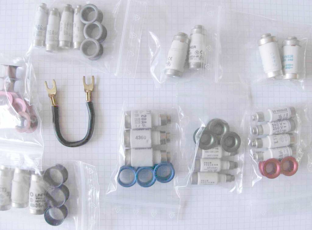

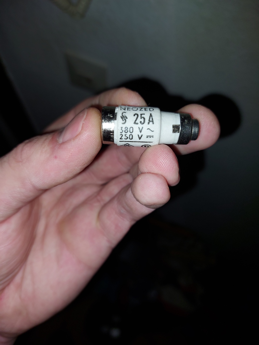

Thomas schrieb:
> Danke. Mach dir aber keinen Stress! Ist nur aus Neugierde.
Morgen, habs nicht mehr geschafft.
Sicherung siehe Bild. Hoffentlich hat der Baumarkt um die Ecke diese,
sonst hab ich morgen ernsthafte Probleme. Tk hält noch kalt. Ist recht
voll, allerdings ist die Dichtung am Ende. Hab ihn gekippt damit
mögliches Wasser nicht rausläuft, abtauen hab ich nicht geschafft.
Haut rein und nochmal danke für die Unterstützung!

von Thomas (Gast)
Respekt. Siemens & Halske und 380V Aufdruck. Die ist nicht erst seit
Gestern da drin...
Schreib doch mal die PLZ deines Wohnortes. Manchmal ist die Gemeinde
hier echt hilfsbereit. Zur Not treibe ich auch eine auf. Oder einen
passenden Automaten...

Nautilus schrieb:
> Ich würde den Vermieter
> zur Instandsetzung auffordern.
Dummschwatz!
Für den Vermieter gibts keinen Handlungsbedarf!
Der FI darf durchaus 4-polig sein und nur einphasig angeschlossen
werden, das ist kein Problem.
Früher hat man die Phasen gebrückt, weil auf einer Phase die Prüftaste
saß, das ist heute nichtmehr so. Die Prüftaste ist heute unabhängig von
Hab sie bekommen. Hab gleich 4 mitgenommen...
von Schlaumaier (Gast)
Alle guten Dinge sind 3. Und eine auf Reserve :)
> spendieren?
Bitte sehr.
Also zum elektronischen Teil sag ich nix ;) aber rein handwerklich
betrachtet, ist das schon recht abenteuerlich!
von H. H. (Gast)
Naja, das war zum Zeitpunkt der Installation alles richtig, und auch
sauber ausgeführt.
Der Zähler wurde aber von einem Bastler nachgerüstet.
> sauber ausgeführt.
Der Rahmen unten ist immer so, wie bei Image005 abgebildet?
von Thomas (Gast)
>> spendieren?
> Bitte sehr.
Noch mal Danke Neo.
Nein, der Mauerausschnitt ist vermutlich zu klein ausgestemmpt worden.
Also doch Einphasig und die Neozed ist die Zählervorsicherung.
Die Installation ist geeignet zum "Stromsparen".. Plomben wirst du ja
nicht gebrochen haben.

von Thomas (Gast)
> sauber ausgeführt.
Naja, schau dir z.B. mal die Schraube der Abgangsklemme der Phase am FI
an. Sieht sehr danach aus als ob auf die Isolierung geklemmt wurde. Die
Schraube steht auch vergleichsweise weit heraus.
So sieht das auch aus.

Da sollte schon mal was gemacht werden. Was spricht z.B. gegen einen 30
mA RCD?
Oder zumindest mal die Schrauben nachziehen und folgendes anschauen
(lassen):
Thomas schrieb:
>> sauber ausgeführt.
Dank der offenen Klemmensteine der durchgeschliffenen Steigleitung ist
Vorsicht geboten.

von Karl B. (gustav)
blauer Ring oder überhaupt keiner?
Wackelt die Neozed evtl. sonst?
Aber bitte nichts selber machen.
Das macht der Elektriker Deines geringsten Misstrauens.
ciao
gustav
von kleiner Admin (Gast)
Manfred schrieb:
> "Diazed ist ein eingetragenes Warenzeichen
> der Siemens AG".
Habe ich verdrängt. Bei mir ist aber das gesamt Installationsmaterial
von Siemens - paßt also.
Blau ist aber 20A, hier ist aber eine 25A drin (gelb/gold). Die Wackelt
ohnehin nicht, weil sowohl bei Neozed (für Manfred: D02) als auch bei
Diazed nur der Fußdurchmesser unterschiedlich ist, der Außendurchmesser
aber gleich.
von Manfred (Gast)
Ich glaube, dass wir bei mir im Haus diese Passringe garnicht montiert
haben. Die Dinger verhindern nur, dass man eine stärkere Version
einsetzen kann, für die Funktion sind sie unwichtig.
Bei den Diazed sieht das anders aus, da war die Paßschraube zwingend
notwendig.
Ich gucke gerade mal in meine Sicherungsschachtel: Da liegen welche mit
Herstellerkennzeichnung "LJS" und "Lindner", auf beiden steht fett
Neozed drauf. Scheint also, dass die Markenrechte ausgelaufen sind oder
Siemens diese nicht verfolgt hat :-)
Eine simple Übersicht:
http://mschrod.de/elektronetz/Elektrik/Sicherungen/Sicherungen.htm
