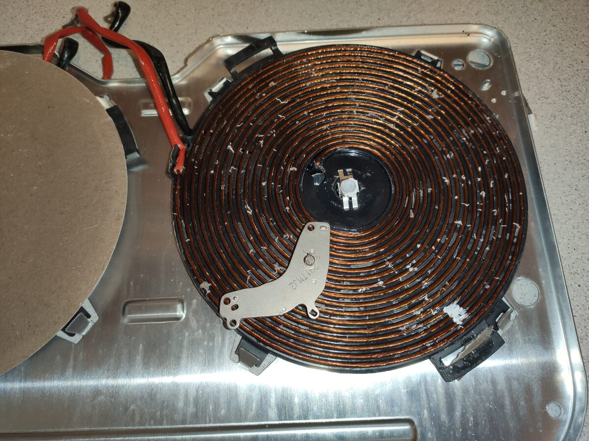

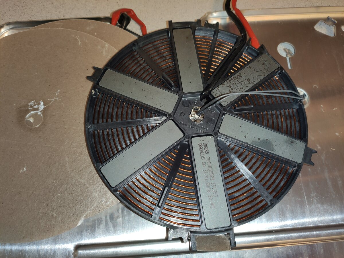

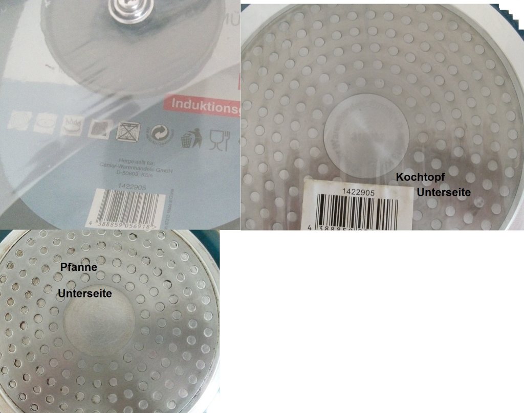

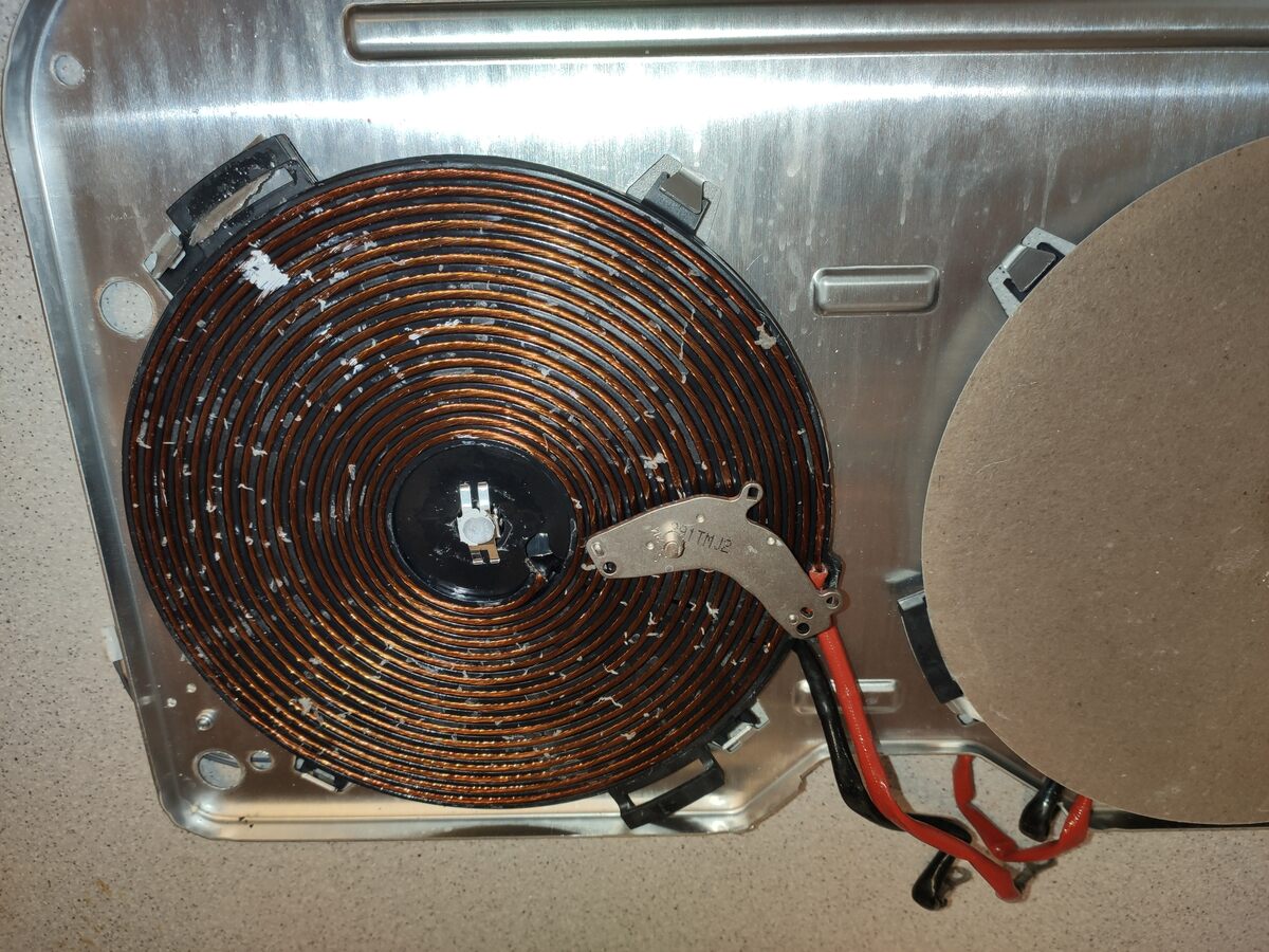

von Jens M. (schuchkleisser)
Wie kommt es, das manche Töpfe auf einem Induktionsfeld entweder nur
eine kleine heiße Stelle in der Mitte haben, obwohl der Boden komplett
magnetisch ist und sie auch eine Aufschrift "induktionsgeeignet" haben?
Wie kommt es, das manche Töpfe auf manchen Feldern nur sehr wenig
Regelbereich haben, auf anderen dagegen einen weiten?
Wirklich, der exakt selbe Topf funktioniert auf einem Feld so gut wie
gar nicht. 1-10 ist fast egal, denn es kocht eigentlich immer, nur
verschieden stark. Auf dem anderen wird selbst mit 10 die Suppe nicht
warm. Wenn es passt, lässt sich das schön von 50-250° einstellen.
Wohlgemerkt nicht temperaturgeregelt sondern Leistungsstufen.
Dabei ist für mich nicht feststellbar woran es liegt. Alle Töpfe sind
beschriftet, haben Böden die vollständig bis zum Rand magnetisch sind,
sind optisch Volledelstahl, etwa gleich dick.
Als Kochfelder ist ein AEG-4-fach-Einbauteil, ein logoloses
2-fach-Einbauteil und ein Supermarkteinzelteil getestet.
Manche Töpfe gehen nur da, manche überall, manche gut, manche scheiße.
WMF, noname, Ikea.
Und: Manche Kochfelder scheinen tatsächlich die Leistung einzustellen,
manche machen es wie 19€-Mikrowellen, immer volle Latte, nur eben kurz
gepulst.
Was man in manchen Situationen merkt: Die Nudeln sprudeln immer mal kurz
auf.
Also: Induktion ist nicht soo geil wie man das verkaufen will. Der
einzige Vorteil den die wirklich haben: auch ungerade Böden gehen.
Ansonsten sind Gas oder Glaskeramik problemloser, günstiger und
haltbarer.

von Armin X. (werweiswas)
Hallo
Ich will mal nicht so sein.
Bei mir liegen noch die Überreste eines Kochfeldes bei dem die Scheibe
defekt war im Regal.
Die konzentrische Spule hat ca 18cm Durchmesser und auf der Rückseite
sind die angesprochenen Ferritelemente angebracht. Diese und das Eisen
im Topf erhöhen die Induktivität der Spule so weit, dass der Strom bei
Nennfrequenz nicht zu hoch werden. Zudem erhöhen die Ferrite die
Kopplung von Primär-zur Sekundärwicklung "Topfboden"
