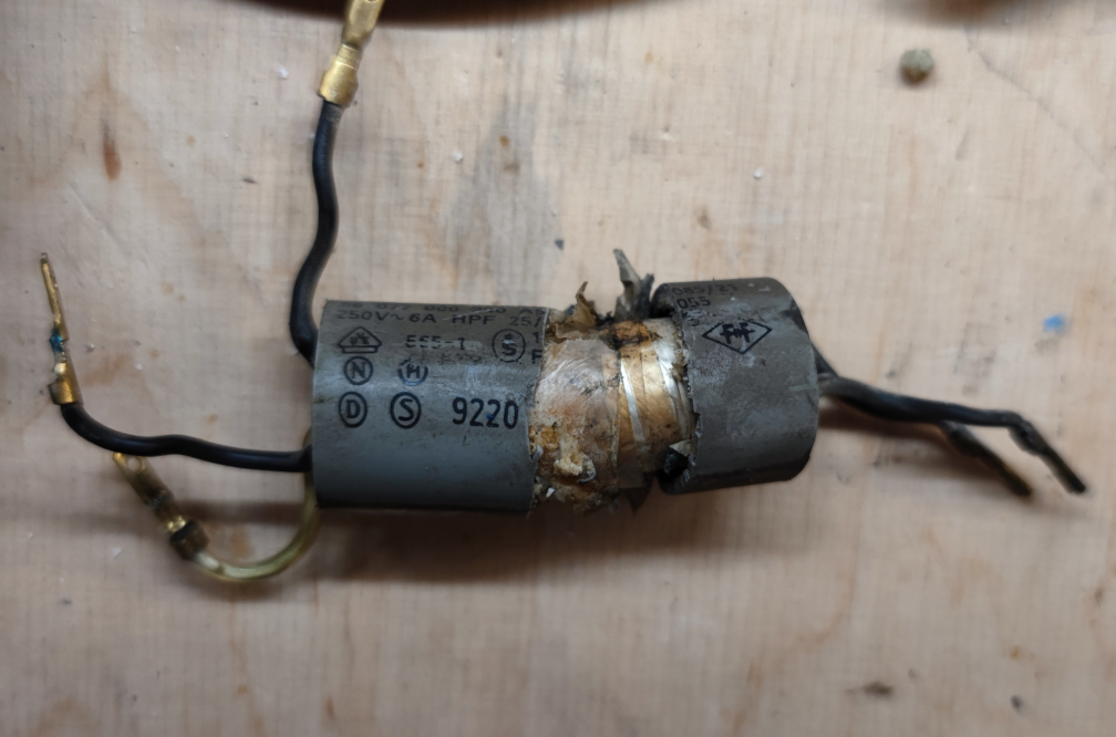

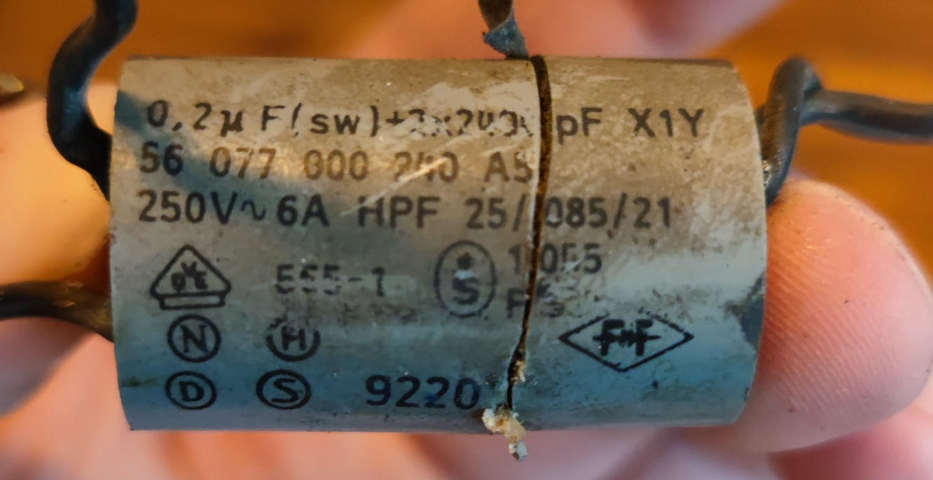

Hallo zusammen, der Entstörkondensator meiner guten alten Flex hat sich verabschiedet. Ich konnte trotz Google, Amazon, Ebay usw. bisher kein passendes Bauteil als Ersatz finden. Vielleicht hat jemand von euch einen Tipp wo man das her bekommen kann. Elektrische Daten: * 0.2uF 2x2400pF X1Y * 250V 6A Mechanische Daten: * Länge: 30mm * Durchmesser: 20mm Ich habe schon etwas gefunden was die elektrischen Parameter erfüllt, aber leider zu lang mit 50mm. So würde der nicht ins Gehäuse passen. schon mal Danke im Voraus.

30mm, vielleicht geht auch noch 2-3mm mehr.
Aber mehr Platz ist da leider nicht.

Hans D. schrieb: > Ich konnte trotz Google, Amazon, Ebay usw. bisher kein passendes Bauteil > als Ersatz finden. Hast du auch mal versucht, ein Original-Ersatzteil beim Hersteller oder Ersatzteilhändler zu bekommen? Was für eine Flex ist es denn?
Ich glaube ich habe jetzt was gefunden: https://www.ebay.de/p/2256155707 Mit der Artikelnummer 212636 findet sich nun auch mehr ;-)

Vielen Dank für die Hilfe. Ich hab das Ding jetzt bei ach-shop.com bestellt: 9.95 + Versand. Kein Schnäppchen, aber billiger als das eBay Angebot und deutlich günstiger als eine neue Flex ;-)
