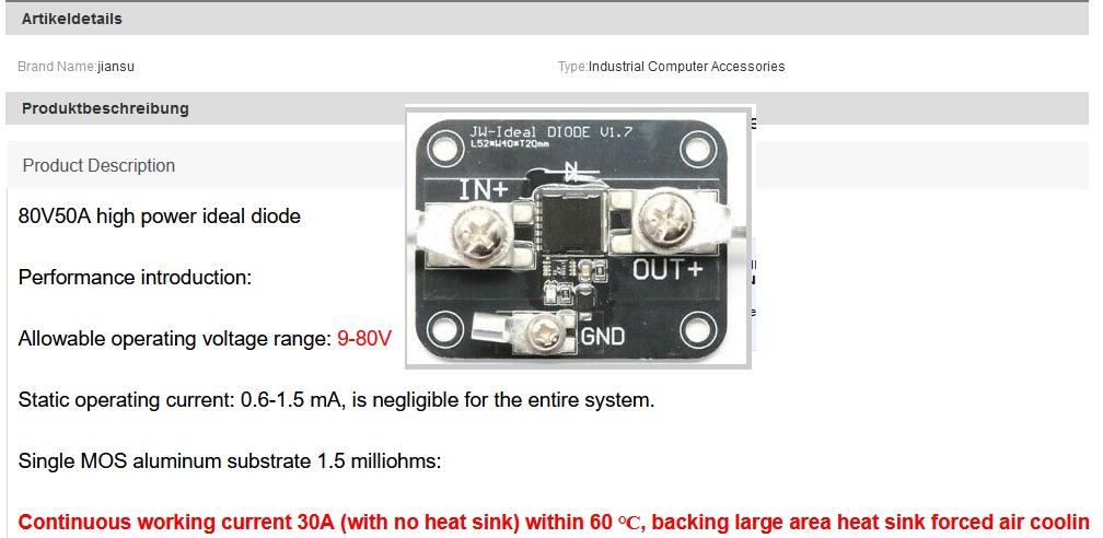

von Max P. (max1de)
@ an die Gemeinde!
Was haltet ihr von dieser idealen Diode?
Da braucht nur eine elektrostatische Aufladung vorbei zu kommen und
schon ist die ideale Diode nicht mehr ideal. Also besser die altmodische
robuste Diode mit Kühlkörper verwenden, die macht wenigstens auch
optisch etwas her. In TO220 dürfte es doch genügend Tpen geben.
mfG
Ich kenne den "idealen Brückengleichrichter" LT4320. Der ist auf jeden
Fall so robust, dass er samt den von ihm angesteuerten Mosfets
reproduzierbar das Anschließen von 230Vac statt 18Vac überlebt und nur
die vorgeschalteten Sicherungen auslöst...  ;-)
Wenn LT die Controller für die "ideale Diode" auch so gut hinbekommen
hat, dann braucht es da schon mehr als nur eine statische Aufladung.
von H. H. (Gast)
In dem vom TE gezeigten Teil hängt aber einer von Joulwatt drin.

von Jens G. (jensig)
H. H. schrieb:
Muß man das jetzt als gut oder schlecht betrachten?
von H. H. (Gast)
Jens G. schrieb:
> H. H. schrieb:
Schlecht.
