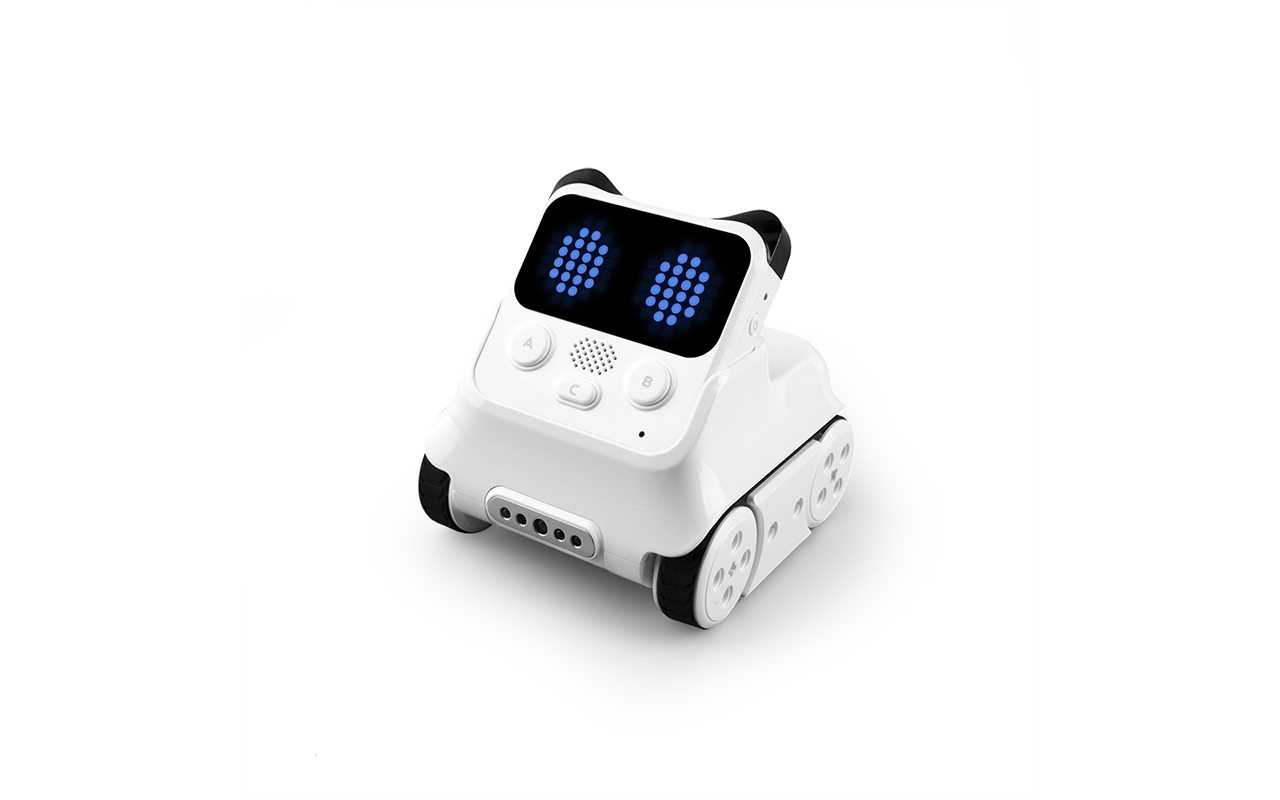

Vor einiger Zeit fragte jemand, ob der ESP32 in gebrauchsfertigen Geräten für Verbraucher eingesetzt wird. Ich bin nun zufällig auf ein solches Produkt gestoßen. Den Lern-Roboter Codey von Makeblock. Ich habe erst nach dem Kauf heraus gefunden, dass in ihm ein ESP32 steckt. Leider werden die Funkschnittstellen des Chips aber nur sehr stiefmütterlich behandelt. Bluetooth geht nur mit Smartphone/Tablet. Bei PC/Laptop muss man ein USB Kabel benutzen oder einen "Bluetooth Dongle" dazu kaufen, da normale Bluetooth Schnittstellen am PC/Laptop von der IDE nicht unterstützt wird. Ich frage mich warum? WLAN beschränkt sich auf Nutzung eines Message Broker "in der Cloud", über den mehrere Roboter Nachrichten austauschen können. Aber bei mir klappt das nicht, ich empfange nichts. Im Support Forum reklamierte jemand das problem im vergangenen Januar. Er bekam die Antwort, dass der Cloud Dienst wahrscheinlich nur in China funktioniert und dass man die Entwickler informieren würde. Danach wurde das Thema geschlossen, ohne Hinweis, wie es nun weiter geht. Zurück zu eigentlichen Thema, worum es mir ging: Mich würde interessieren, was genau die Geräte EU Regelkonform macht. Immerhin werden sie an Schulen verkauft. Vielleicht ist hier entscheidend, dass sie (im Gegensatz zu nackten ESP32 Modulen) nicht frei programmierbar sind. Kennt sich da jemand aus?

> Den Lern-Roboter Codey von Makeblock. Und was lernst du jetzt von der Kiste? Stell doch mal ein PDF der Zertifizierungen/RED rein. > Was ist der Unterschied zwischen kommerziellen Produkten und NICHT > kommerziellen Produkten. Stueckzahl und Zertifikate/Zulassungen. > Einzig und allein der Kostenfaktor spielt da eine Rolle. Nein. ES gibt durchaus kommerzielle Produkte die so teuer sind das es egal ist ob die Elektronik 3Euro mehr kostet. > Funkfrequenzen egal welches Netz ist völlig irrelevant. Bullshit. Wenn du deinen Nachbarn stoerst wird das vermutlich niemals rauskommen. Wenn du 100000 Spielzeuge bei Aldi verkaufst die stoeren sind drei Amateurfunker unter den Kaeufern und wenn du Pech hast machen die ein Fass auf, es steht in der Zeitung und Aldi laesst sich von dir den Rueckruf bezahlen. Und Aldi ist noch ein Kindergeburtstag gegen Industriekunden wie BASF die dich dann vielleicht noch von ihrer Konzernweiten Einkaufsliste loeschen. Olaf
Olaf schrieb: > Und was lernst du jetzt von der Kiste? Um mich geht es nicht, das habe ich für meinen Sohn gekauft. Er kann damit ein bisschen Scratch lernen, mit einem fließenden Übergang nach Python. Mit Hardware zum Anfassen macht es etwas mehr Spaß, als trocken am Bildschirm. > Stell doch mal ein PDF der Zertifizierungen/RED rein. Keine Ahnung, wo die liegen. Suche selber wenn es dich wirklich interessiert.
Stefan ⛄ F. schrieb: > Kennt sich da jemand aus? Ein wenig. Ich habe mich mal um die internationale Zulassung eines Gerätes mit einem ESP32 gekümmert. Stefan ⛄ F. schrieb: > Mich würde interessieren, was genau die Geräte EU Regelkonform macht. Stefan ⛄ F. schrieb: >> Stell doch mal ein PDF der Zertifizierungen/RED rein. > > Keine Ahnung, wo die liegen. Suche selber wenn es dich wirklich > interessiert. 1. In der Betriebsanleitung wird ein Link drin stehen, wo diese Dokumente einzusehen sind. 2. Genau dies Dokumente beschrieben deine Frage! Nur weil das Modul ESP32 nach z.B. RED geprüft und zugelassen wurde, ist nicht automatisch ein Endgerät mit dem ESP32 nach RED zugelassen. Modulzulassung ungleich Gerätezulassung. In manchen Länder trifft das zwar durchaus zu (ich glaube Japan hat das früher akzeptiert) aber eben nicht weltweit und automatisch. Das Gerät drumherum kann Auswirkungen auf die Abstrahlung des Moduls haben und somit die Modulzulassung hinfällig machen. Z.B. metallische Flächen (PCBs - welche ein Wunder) haben Einfluss und es gibt auch störende Betriebsmodi im ESP32. Diese werden zu Testzwecken genutzt, dürfen im Endgerät aber natürlich nicht genutzt werden. In der normalen Firmware auf dem ESP32 sind diese Betriebsmodi deaktiviert. Trotzdem darf dein Endgerät nicht beliebig den Funkraum zumüllen. Das gilt es nachzuweisen -> Gerätezulassung. Und ich vermute stark, dies gilt für deinen kleinen Roboter, was im entsprechendem Dokument vom Hersteller nachzulesen ist.

Dirk K. schrieb: > In der Betriebsanleitung wird ein Link drin stehen, wo diese > Dokumente einzusehen sind. Leider nicht. Das ist sie: http://cdnlab.makeblock.com/codey%20rocky_Quick-start-guide_EN_D1.1.4.pdf Mehr Doku war da nicht bei und auf der Webseite des Herstellers habe ich auch nichts dergleichen gefunden.

Jan L. schrieb: > Allerdings haben die (zumindest die, die ich gesehen habe) die > ESP-Module im „Blechdöschen“ verbaut - die laut Expressif „CE und FCC > zugelassen“ sind. Auf den ESP32 „Wroom“ und „Wroover“ sind auch > entsprechende Markings drauf. FCC zumindest wär‘ ja schonmal was… :) ESP32 Wroom - die haben wir verbaut und nachgewiesen, dass das Endgerät unter anderem nach EU Regeln konform ist. Letztendlich hat das Endgeräte so ziemlich eine weltweite Zulassung. Soweit ich mich erinnere jedenfalls. War halt 2018 und ich bin dafür nicht mehr zuständig ;) Vom Hersteller gibt es auf Nachfrage auch die entsprechende Nachweise für das Modul an sich. Dies vereinfacht den Zulassungsprozess an vielen Stellen deutlich, da dann "Funk" nicht mehr geprüft werden muss, sondern nur "EMV" drum herum (+ Gerätesicherheit). Modulzulassung vs. Gerätezulassung eben. Wir als Hersteller/Inverkehrbringer haben dann im Manual (jeweils in Landessprache) einen Link eingefügt, unter dem die entsprechende Erklärung/das Zertifikat zugänglich ist. Manche Länder behandeln das anders: mehrere Geräte (die NICHT zurückgegeben werden) inklusive aller Schaltpläne + Layout + BOM müssen eingereicht werden um eine Zulassung im Land beantragen zu können. Ein Schelm wer Böses denkt.
