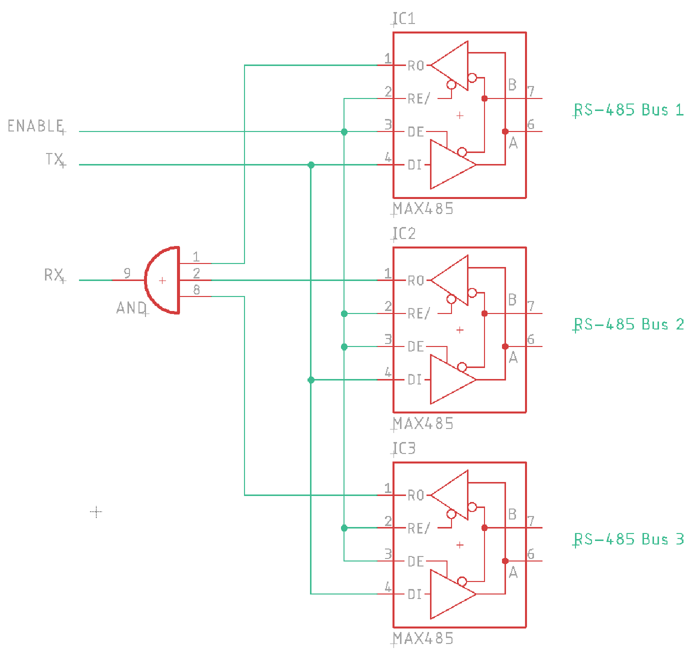

Grüsst euch :-) Ich hab mal ein paar Fragen an die Modbus-Gemeinde. Am besten fange ich mal mit der Ausgangssituation an: Ein Kunde von mir hat ein Labor, in welchem gerade irgendwelche Laborgeräte mit Ventilationsanschluss installiert werden. Die Dinger stellen entweder ein 0-10V oder ein on/off-Signal bereit, welches ausgelesen und der entsprechende Frequenzumrichter des jeweiligen Dachventilators angesteuert werden soll. Dummerweise hat der Elektriker aber nur ein Kabel (2x2x0.8) pro Raum gezogen, so dass ich die Signale nicht einzeln in den Technikraum bekomme. Deshalb war meine Idee die Signale jeweils vor Ort mit einem uC auszulesen und die jeweiligen Zustände per Modbus übers Kabel zu schicken. Damit wäre das System auch ausbaufähiger, denn es kommen in Zukunft wahrscheinlich noch weitere Geräte dazu. Nun das Problem: Es ist im Prinzip eine Sterntopologie, da es 13 Räume gibt, zu denen jeweils eine Leitung aus dem Technikraum verläuft. Geschätzte Kabellänge dürfte bei 20-30m pro Kabel liegen. Ich habe bisher drei Möglichkeiten in Betracht gezogen, wobei ich nicht weiss, welche die bessere wäre, da ich Sterntopologie noch nie gemacht habe (so was macht man ja i.d.R. auch nicht). 1. Ich verbinde die USART des uC's mit 13 RS-485-Transceivern und aktiviere jeweils über DE/RE nur den Kanal, den ich abfragen möchte. Die Kommunikation soll eh über reines Master-Polling realisiert werden, entsprechend wäre das kein Problem, da die Slaves ohne Aufforderung keine Kommunikation zum Master aufbauen werden. 2. Ein paar 74HC4052 benutzen, entweder USART-seitig oder Modbus-seitig. Den müsste ich allerdings zweistufig aufbauen, um auf die entsprechende Kanalanzahl zu kommen. Hätte den Vorteil, dass das System masterseitig noch erheblich mehr Reservekanäle bekommen würde. 3. Im Netz hab ich den hier gefunden: https://www.tme.eu/Document/5b9a45dc09afb261dd63a93581ede578/ISL3152EIUZ.pdf Der eignet sich angeblich für eine Sterntopologie in rauer Umgebung, allerdings ist er auf 8 Kanäle begrenzt. Hier wäre also auch ein MUX oder eine Lösung wie in Nr.1 nötig. Was meint ihr dazu/was wäre hier eine solide Lösung, um die Mehrkanal-Fähigkeit zu erreichen? Mir geht's nicht um Bauteile-Sparen, wenn 13 RS-485-Chips die bessere Lösung sind, dann kommen die da rein. Das ist ein Custom-Projekt, entsprechend kommt's auf 100-200,- nicht an. Noch kurz zu den technischen Bedingungen: Baudrate kann winzig sein (600-2400), da die Abfrage 1x/sek stattfindet und jeweils nur 30Bits + CRC übertragen werden, also fast nichts. Die Kabel haben einen Folienschirm, sind aber wahrscheinlich nicht verdrillt. Es ist davon auszugehen, dass die Kabel zusammen mit den Versorgungsleitungen im Kabelkanal liegen, entsprechend sollte sicherheitshalber mit Störpotenzial gerechnet werden.

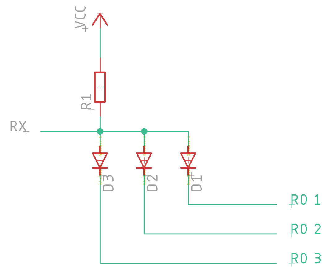

Uwe H. schrieb: > 1. Ich verbinde die USART des uC's mit 13 RS-485-Transceivern und > aktiviere jeweils über DE/RE nur den Kanal Wenn immer nur ein Teilnehmer antwortet - und so sollte das bei einem RS-485 Bus ja eigentlich sein - könnte man auch immer alle Transeiver gleichzeitig aktivieren. Nur die RX der Transceiver muss man dann gegeneinander entkoppeln, damit sie nicht gegeneinander treiben. Entweder mit Dioden und Pullup oder mit UND-Gatter(n). Das verhält sich dann genau so wie ein Bus mit allen Teilnehmern.

Olly T. schrieb: > Nur die RX der Transceiver muss man dann > gegeneinander entkoppeln, damit sie nicht gegeneinander treiben. > Entweder mit Dioden und Pullup oder mit UND-Gatter(n). Hilf mir bitte auf die Sprünge, denn davon hab ich keine Ahnung. Wenn ich "RE" bei den Tranceivern in Richtung der Standby-Slaves abschalte und nur jeweils den aktiven Kanal "enable" und höre, dürfte doch eigentlich selbst ohne zusätzliche Bauteile kein Problem auftauchen, da jeweils nur eine Magistrale zur UART durchkommt...? Oder hab ich hier einen Denkfehler?
Bearbeitet durch User
Ja, RE schaltet den Receiverausgang bei den Bausteinen die ich kenne hochohmig. Ein Pullup sorgt dann für zuverlässigen Ruhepegel. Was du dir noch anschauen solltest sind die Eingangsströme der 13 Transmitter und ob die von deinem Controller Ausgangsseitig parallel getrieben werden können. Sascha

Sascha W. schrieb: > Ja, RE schaltet den Receiverausgang bei den Bausteinen die ich kenne > hochohmig. Ein Pullup sorgt dann für zuverlässigen Ruhepegel. Das ist Neuland für mich, ich hab noch nie einen Pullup in einem RS485-Netzwerk gesehen oder verwendet. Was verwendet man da i.d.R.? 10K? > Was du dir noch anschauen solltest sind die Eingangsströme der 13 > Transmitter und ob die von deinem Controller Ausgangsseitig parallel > getrieben werden können. Ich würde den hier benutzen: https://datasheets.maximintegrated.com/en/ds/MAX13080E-MAX13089E.pdf Von dem hab ich noch 50 Stück aus einem früheren Projekt hier liegen, ist ein hochqualitativer Chip. Soweit ich das erkennen kann, liegt die Stromaufnahme der Treiber im unteren uA-Bereich. Kannst Du bitte kontrollhalber auch noch mal drüber schauen?

Uwe H. schrieb: > Wenn > ich "RE" bei den Tranceivern in Richtung der Standby-Slaves abschalte > und nur jeweils den aktiven Kanal "enable" und höre, dürfte doch > eigentlich selbst ohne zusätzliche Bauteile kein Problem auftauchen Ja, wenn Du immer nur einen Transceiver aktivierst geht das so. Meine Idee war aber, immer alle gleichzeitig zu aktivieren. Der Master sendet also immer an alle. Natürlich unter der Voraussetzung, dass sich immer nur einer angesprochen fühlt und dann antwortet, wie das ja normalerweise an einem RS-485 Bus ist. Vorteil: Du muss nicht wissen, an welchem Teil-Bus Dein angesprochener Teilnehmer hängt. Die Ausgänge der Transceiver sind dann aber auch immer gleichzeitig aktiv und müssen deswegen entkoppelt werden, damit sie nicht gegeneinander treiben (die nicht angesprochenen geben dauerhaft "high" aus). Das geht entweder mit einem (bzw. mehreren) "Und"-Gatter(n). RX ist high, wenn alle Transceiver "high" liefern und "low" sobald (mindestens) einer "low" sendet. Da immer nur einer senden darf, geht das. Das kann man auch mit Dioden und einem Pullup aufbauen. Vielleicht nicht ganz so elegant, aber einfacher erweiterbar, pro Transceiver braucht es nur eine zusätzliche Diode. Bei 1 MBit/s würde ich das nicht mehr machen, aber bei ein paar kBit/s sollte das problemlos gehen. Siehe angehängte Bilder.

Olly T. schrieb: > Uwe H. schrieb: >> Wenn >> ich "RE" bei den Tranceivern in Richtung der Standby-Slaves abschalte >> und nur jeweils den aktiven Kanal "enable" und höre, dürfte doch >> eigentlich selbst ohne zusätzliche Bauteile kein Problem auftauchen > > Ja, wenn Du immer nur einen Transceiver aktivierst geht das so. > > Meine Idee war aber, immer alle gleichzeitig zu aktivieren. Der Master > sendet also immer an alle. Uwe sprach vom Abschalten von RE, d.h. gesendet wird an alle, empfangsseitig wird immer nur der Receiver aktiviert, von dessen Bus man gerade eine Antwort erwartet. So kann man die Receiver-Ausgänge einfach parallelschalten, man braucht nur einen Pullup für die Umschaltzeiten.

Hmmm schrieb: > Uwe sprach vom Abschalten von RE, d.h. gesendet wird an alle, > empfangsseitig wird immer nur der Receiver aktiviert, von dessen Bus man > gerade eine Antwort erwartet. (prx) A. K. schrieb: > Auswahl des aktiven Transceivers per DE/RE hat gegenüber dem vorigen > Broadcast-Prinzip einen klaren Vorteil: Ein defekter Ast ist leicht > identifizierbar und legt nur sích selbst lahm. Koppelt man alle Äste, > ist mit einem defekten Ast u.U. die ganze Steuerung nachhaltig tot und > zur Diagnose muss man Stecker ziehen. > > So nebenbei ergibt sich auch ein deutlicher Unterschied im Spitzenstrom. > Ein RS485 Abschluss frisst recht viel Strom, und bei 13 gleichzeitig > aktiven Ästen merkt man das. Genau das war auch mein Gedanke
Olly T. schrieb: > Siehe angehängte Bilder Super, danke für den Hinweis und die Bilder :-) Die Idee ist gut
