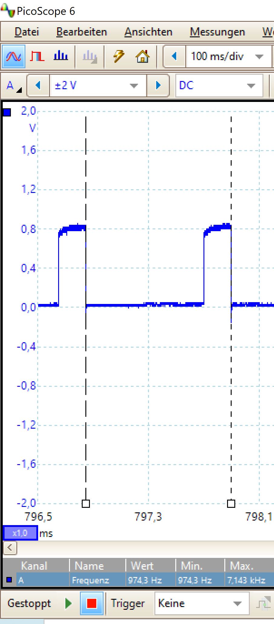

Dies brint auf PD5 ca. 244 Hz (bei 4 MHz):
  puti  PORTMUX_TCAROUTEA,0b00_000_011      ; -> PD0..5
  sbi   VPORTD_DIR,5
  puti  TCA0_SPLIT_CTRLB,0b0_1_0_0_0_0_0_0  ; HCMP2EN
  puti  TCA0_SPLIT_CTRLD,1                  ; SPLITM
  putiw TCA0_SPLIT_HCMP2,20
  puti  TCA0_SPLIT_CTRLA,0b1_000_101_1      ; RUNSTDBY, DIV64, ENABLE

von S. Landolt (Gast)
> Problem gelöst
Ich weiß nicht - der läuft jetzt ja die vollen 2^8=256 durch (deshalb
die 244 Hz), und ich finde erstmal keine Möglichkeit, da was
einzustellen, und den Satz "Waveform Generation: – Single-slope PWM only
(WGMODE = SINGLESLOPE in TCAn.CTRLB)" verstehe ich nicht ganz.
von Herbert (Gast)
S. Landolt schrieb:
> und ich finde erstmal keine Möglichkeit, da was einzustellen
Vom Vorteiler abgesehen. Sonst nicht sehr variabel das Ganze. Ich
brauche jedoch nur einen Signalton, der mit 16er Vorteiler ist optimal.
" ... and all it's mystery, he said,
is clear as day to me."
Danke, Veit Devil!
an Herbert:
hier Ihre 1488 Hz mit Tastgrad ~0.5:
  puti  PORTMUX_TCAROUTEA,0b00_000_011      ; -> PD1..5
  sbi   VPORTD_DIR,5
  puti  TCA0_SPLIT_CTRLB,0b0_1_0_0_0_0_0_0  ; HCMP2EN fuer WO5 (=WO2+3)
  puti  TCA0_SPLIT_HPER,41
  puti  TCA0_SPLIT_HCMP2,21

von Herbert (Gast)
Hallo Veit,
also mit Takt 4MHz
TCA0_SPLIT_CTRLA = 9
TCA0_SPLIT_CTRLB = 64
TCA0_SPLIT_CTRLD = 1
TCA0_SPLIT_HCMP2 = 48
TCA0_SPLIT_HPER uninitialisiert
kommen ca. 974 Hz raus.
Wie zu erwarten: 4 MHz /16 /256 = 976.56 Hz, da TCA0_SPLIT_HPER=255.
