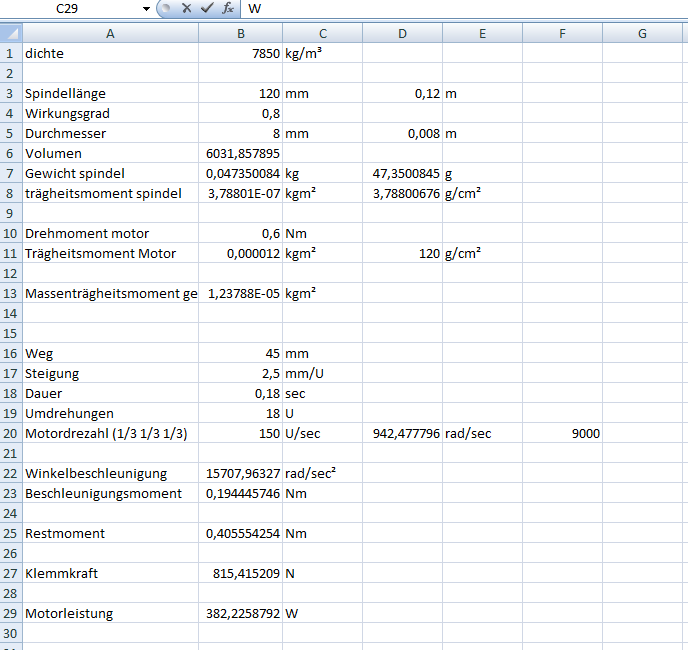

danke für die Ideen, ich hatte jetzt ein bisschen über die höhere Steigung nachgedacht. Ich hab überlegt, dass eine Steigung von 5mm funktionieren könnte, allerdings bräuchte ich dafür eine Umsetzung von 1 zu 2 damit ich die gewünschte Kraft erreiche. Dadurch wird aber der ganze Mechanismus halb so schnell. Stattdessen nehme ich jetzt zwei Spindeln mit 2.5mm Steigung und lasse die beiden Muttern sich gegenseitig zueinander hinziehen (jeweils 45mm Strecke). Die Spindeln drehen sich genau so schnell wie vorher, also mit maximal 100/s, nach meiner Berechnung ist das auch die maximaler Drehzahl des Motors. Laut FEMM leistet ein Motor 0.6 Nm, sodass jede Spindel laut Formel im Datenblatt knapp 1360N zieht. Das bedeutet, dass beide Spindeln zusammen 2720N ziehen. Damit sich die Spindeln zusammenziehen benötigt es 18 Umdrehungen, das dauert bei 100/s genau 0.18s. Die 5mm Spindel zieht mit 2 Motoren laut Formel 1360N, (mit Getriebe 2720N) und muss die doppelte Strecke ziehen, in meinem fall 90mm. Das sollte 18 Umdrehungen benötigen, also bei einer Frequenz von 100/s ist das schnellste was man erreicht auch 0.18s, bzw mit Getriebe doppelt so lange, also 0.36s. Ich weiß nicht ob ich einen Denkfehler habe, aber das bedeutet, dass die einzelne Spindel bei gleicher Kraft doppelt so lange braucht, obwohl die Leistung gleich bleibt. Woran liegt das?

Die Maximalgeschwindigkeit (hier 30m/min) wird man nie für die gesamte Fahrstrecke erreichen da der Antrieb eben Zeit braucht zum Anfahren und wieder Abbremsen. Der Motor dreht ja nicht in unendlich kurzer Zeit vom Stillstand auf die nötige Drehzahl. Je größer das Trägheitsmoment des Antriebsstranges im Verhältnis zur maximalen Motorleistung ist um so länger dauert das halt. Wenn die Fahrstrecke so kurz ist, dass alle Zeit nur zum Beschleunigen und Bremsen benötigt wird, dann brauche ich 60m/min in der Spitze um auf mittlere 30m/min zu kommen.
ach so meinst du das. ok, aber das gilt ja nur bei höheren Lasten. Bei 140N, knapp 5 Prozent von dem, was maximal gehoben wird, sollte das kein großes Problem darstellen oder? Das sind ca 2.5 Prozent, von dem was die Spindel ab kann.
Hy, Friedrich schrieb: > Ich weiß nicht ob ich einen Denkfehler habe, aber das bedeutet, dass die > einzelne Spindel bei gleicher Kraft doppelt so lange braucht, obwohl die > Leistung gleich bleibt. Woran liegt das? weil die Spindeln nicht die doppelte Kraft liefern, wenn sie gegeneinander fahren. Es ist für die Kraft unerheblich, ob eine Mutter gegen eien wand fähr, oder zwei muttern gegeneinander. (bei zwei muttern geht es eben schneller) Du hast die dynamischen kräfte volkommen unterschlagen. wenn dein Motor die 45mm in 0,18sec zufahrne soll, muss er beschleunigen, konstant fahren und abbremsen (der Einfachheit halber habe ich das die Zeit jezt 1/3 Beschleunigne 1/3 konstantfahrt 1/3 abbremsen aufgeteilt. Da du deinen Motor geheim hältst, habe ich dessen Trägheitsmoment mit 120g/cm² geschätzt. =>Die Maximaldrehzahl deinse Motors wird überschritten, da diese dann bei 150U/s liegt. => Dein Motor benötigt allein für das Beschleunigen 0,2Nm Drehmoment => dein Motor muss 9000U/min Drehen und allein für die Beschleunigung 382,22W liefern (ohne interne Verluste) => wenn dein Motor 0,6Nm Drehmoment wirklich bei 9000U/min bringt,leistet er über 550W Die Auslegung macht so keinen Sinn. Das ist totaler Quatsch was du da zusammen stöpselst. Wenn du ordentliche Hilfe haben möchtest, dann beschreib dein Problem ordentlich und wir helfen dir, oder eben nicht. sg & schönes WE Clemens
