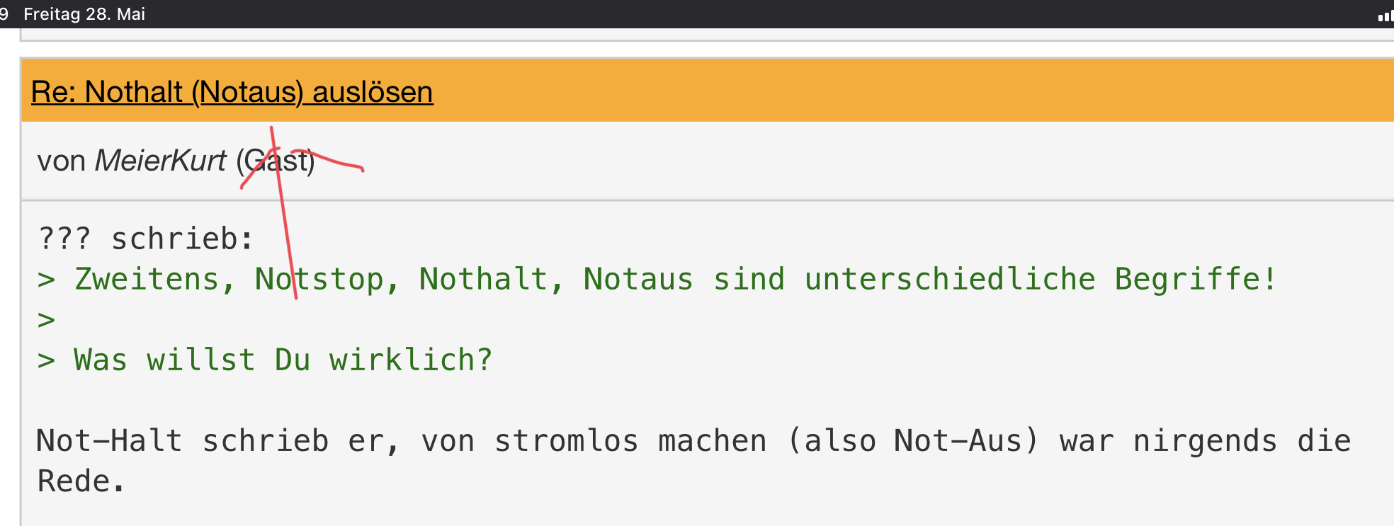

??? schrieb: > Zweitens, Notstop, Nothalt, Notaus sind unterschiedliche Begriffe! > > Was willst Du wirklich? Not-Halt schrieb er, von stromlos machen (also Not-Aus) war nirgends die Rede. Geht bei einer richtigern Maschine eh über einen PNOZ (Sicherheitsrelais, viele Ausführungen, oft programmierbar, oft mehrere Eingänge) - dort sollte man ansetzen, wenn man irgendwas auslösen will. Von diesen Sicherheitsrelais benutzt man halt einen Eingang zum Auslösen und pfuscht nicht in irgendeinen bestehenden Sicherheitskreis rum - das ist wenigstens unelegant (Ggf. wird der Performance-Level beeinträchtigt - falls du weißt was ich meine - wenn nicht ist auch egal).
Markus schrieb: > Man kann sich halt auch alles schön reden. Weist du was mich an diesen Forum am meisten nervt ?? (Antwort unten) Es gibt in diese Forum 2 Gruppen von Leuten 1. )Die wirklich Hilfe brauchen (ja mach mal kommt dann auch eine Frage Trollig rüber) 2.) Die eine feste Meinung haben, sich selbst beweihräuchern wollen oder es eh schon besser wissen. Die Leute die zu Gruppe 1 Gehören sind für eine Hilfe oder ein Schubs in die richtige Richtung dankbar. Man kann mit Ihnen das Problem lösen. Das es dabei schon mal zu "Salami-Taktik" kommt, bin ich in über 25 Jahren Berufserfahrung gewöhnt. Menschen denken eben nicht an alles. Aber Leute die zu Gruppe 2 gehören wie du , die gehen mir auf die Nerven. Und das man für seine Gutmütigkeit einfach beleidigt wird, ist wohl der aktuellen Gutmensch-Politik zuzuschreiben. Weil damals gab es sowas nicht wirklich. Um auf die Anfangsfrage zurückzukommen. Mich nervt das man viel Zeit investieren muss, um festzustellen, welche Gruppe der Fragesteller angehört.
MeierKurt schrieb: > Not-Halt schrieb er, von stromlos machen (also Not-Aus) war nirgends die > Rede. Danke. MeierKurt schrieb: > Geht bei einer richtigern Maschine eh über einen PNOZ > (Sicherheitsrelais, viele Ausführungen, oft programmierbar, oft mehrere > Eingänge) - dort sollte man ansetzen, wenn man irgendwas auslösen will. > Von diesen Sicherheitsrelais benutzt man halt einen Eingang zum Auslösen > und pfuscht nicht in irgendeinen bestehenden Sicherheitskreis rum - das > ist wenigstens unelegant (Ggf. wird der Performance-Level beeinträchtigt > - falls du weißt was ich meine - wenn nicht ist auch egal). Aber auch hier habe ich extra geschrieben, dass der Kreis herausgeführt wird, eben um eigene Unterbrecherkontakte mit einzubinden. Und so wird es auch millionenfach gemacht: Brücke auftrennen und Sicherheitseinrichtung einbinden. Das ist nämlich sicherer als irgendwo an ein Sicherheitsrelais rumzubasteln (die nämlich oftmals auch programmiert werden müssen und das Programm mit qulifiziert wurde).
??? schrieb: > Sicher? > > Roter Pfeil! Wie bei einer Zeitung: Auch den Text lesen! Und im Text ist es eineindeutig benannt.

Markus schrieb: > ??? schrieb: >> Sicher? >> >> Roter Pfeil! > > Wie bei einer Zeitung: Auch den Text lesen! Und im Text ist es > eineindeutig benannt. Nein, deine Aussagen sind nicht stimmig!
