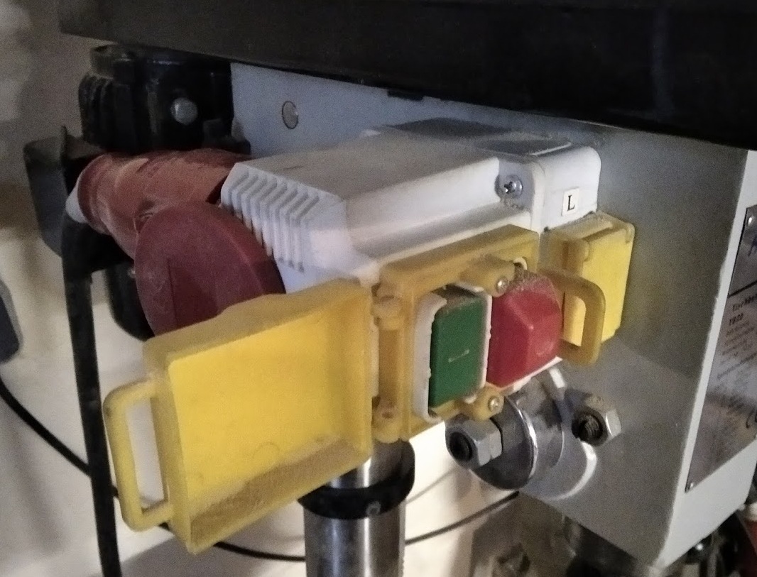

Hallo, ich habe o.g. Tischbohrmaschine (400V), die jetzt einige Jahre unbenutzt und unangeschlossen in einem trockenen Keller stand. Gestern wollte ich sie benutzen, aber es tat sich gar nichts. Auch kein Brummen, oder dergleichen. Spindel und Motor lassen sich per Hand leicht drehen und die Riemen sehen auch gut aus. Bleiben wohl also nur Motor und Schalter als Fehlerquelle. Intuitiv habe ich mehr den Schalter in Verdacht. Gibt es eine Möglichkeit das zu testen? Wenn es der Schalter ist, sieht der dem Originalen recht ähnlich: https://www.amazon.de/dp/B07CGK8RGN/?coliid=I21KJ6SJ3WETKC&colid=3PP31B5W574GA&psc=1&ref_=lv_ov_lig_dp_it Nur meine Frage: An welchem der beiden zweipoligen Klemmblöcke müsste der Schutzkontakt der Riemenabdeckhaube?

HUE schrieb: > Gibt es eine Möglichkeit das zu testen? Klar, messen, notfalls mit einer Lampe gucken ob am Motor Strom ankommt HUE schrieb: > An welchem der beiden zweipoligen Klemmblöcke müsste der Schutzkontakt > der Riemenabdeckhaube? Ich sehe im Photo gar keinen Klemmenblock. Du hast einen Maschinenschalter, der bei Stromausfall automatisch abschaltet. Er wird nur über Schuko mit Wechselstrom betrieben, arbeitet also wohl für einen Kondensatormotor. 2-polige Klemmen klingen nicht nach Schutzleiter, also nicht danach als ob man dort das Gehäuse anklemmen kann Eazrum überhaupt willst du das Gehäuse anklemmen, meinst du, dort ist etwas nicht in Ordnung ? Die meisten Bihzrmaschinen verwenden keinen Schutzleiter, weil die drehbare Welle für den Bohrer (Pinole , Futter) nicht mit dem nötigen geringen Übergangswiderstand an den Schutzleiter angeschlossen werden kann. Also wird auch der Rest nach SK II gebaut.
Achim B. schrieb: > Ingo W. schrieb: >> Er meinte mit "Schutzkontakt" aber nicht den PE, sondern einen >> Sicherungsschalter, welcher überwacht, ob die Haube geschlossen ist. > > Ach soooooooooo! > > Dann betrachtet mein Geschreibsel als nicht geschreibt. Schutzkontakt war wohl etwas irreführend von mir ausgedrückt. Gemeint ist der Schutzschalter, der die Maschine abschaltet wenn die Abdeckhaube vom Riemenantrieb geöffnet wird. Wie PE zu handhaben ist, ist mir schon klar.
HUE schrieb: > Gemeint ist der Schutzschalter, der die Maschine abschaltet wenn die > Abdeckhaube vom Riemenantrieb geöffnet wird Dann sollte er den Strom VOR dem Maschinenschalter kappen, damit der eingeschaltete Motor nicht wieder von alleine anläuft, wenn die Haube geschlossen wird, sondern durch den Stromausfall abgeschaltet wurde. Bei dieser Konstruktion, mit Schuko-Buchse direkt am Schaltergehäuse, wohl etwas schierig umzusetzen.
MaWin schrieb: > Bei dieser Konstruktion, mit Schuko-Buchse direkt am Schaltergehäuse, > wohl etwas schierig umzusetzen. Du meinst wohl die CEE? Aber es IST nunmal werksseitig schon so umgesetzt ;) Naja, dann werde ich heute Abend wohl mal den Schalter auseinander nehmen. Dazu haben mir gestern Abend dann die Nerven gefehlt...
