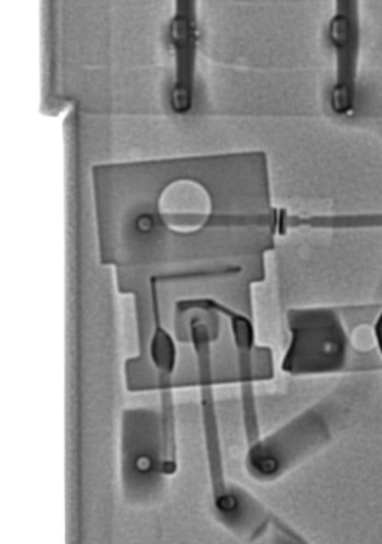

Hallo, kann mir jemand anhand des Röntgenbildes sagen, was welcher Anschluss an diesem Thyistor (TO220) ist? Gruß & Dank
Links das Gate (dünner Draht). Mitte vermutlich Anode, rechts vermutlich Katode. Dass Mitte und rechts die "stromführenden" Pfade sind, kannst du auch schon an den Leitbahnbreiten gut erkennen, ganz ohne den ollen Conrad. ;-)

Vor allem weil das Bauteil über dem Thyristor ein DIAC als Zündhilfe sein dürfte. Weidezaungerät?
Martin L. schrieb: > 'Links Gate' reicht mir schon. Ich hab mal einige Datenblätter angeschaut (TIC106, BT152, VS-40TT). Da war bei allen rechts das Gate. Wäre das Datenblatt in dem Fall nicht hilfreich?
Jörg W. schrieb: > Von der anderen Seite geröntgt? ;-) Ja, ist eine Möglichkeit, kann man leider schlecht unterscheiden. Habe jetzt einen gefunden mit dem Gate rechts. 2N6504 von Littlefuse. Der Typ wäre schon wirklich hilfreich - man könnte auch die Schaltung nachverfolgen.

Das ist eine CDI aus der DDR, genannt Steuerteil. Und ja, sie ist vergossen. Das Bild ist ein Bildausschnitt, es stammt nicht von mir. https://www.simsonforum.de/wbb/index.php?thread/97311-steuerteil-6-v-elektronik-durchleuchtet/ Der Schaltplan weiter unten soll richtig sein, das würde ich gerne überprüfen.

Martin L. schrieb: > Das ist eine CDI aus der DDR, genannt Steuerteil. Dann ist das ein ST103/xx, der ist meiner Erinnerung nach in der Anschlusslage tatsächlich genau anders als die heute üblichen Thyristoren. Wenn ich mich recht entsinne, ist das Gehäuse auch nicht ganz exakt TO-220 sondern nur ähnlich.
Jörg W. schrieb: > Dann ist das ein ST103/xx Sicher nicht, denn bei denen ist der Abstand der Pins nicht gleichmäßig, siehe: https://www.richis-lab.de/Bipolar13.htm Eher ist das ein Tesla-Typ, die gab es in der DDr auch und die hatten das übliche TO220 und die übliche Belegung.
Elliot schrieb: > Sicher nicht, denn bei denen ist der Abstand der Pins nicht gleichmäßig, Ja, richtig. > Eher ist das ein Tesla-Typ, die gab es in der DDr auch und die hatten > das übliche TO220 und die übliche Belegung. KT206/xxx Die waren eigentlich auch robuster als die ST103. @Martin: brauchst du einen? Sowas könnte ich noch in der Kiste liegen haben.

Danke für das Angebot. Aber ich startete den Thread lediglich aus Neugier. Im Falle eines Nachbaus würde ich auf einen BT151 oä zurückgreifen, die habe ich im Fundus. Edit: Meinungswechsel. Aufgrund seiner ungewöhnlichen Pinbelegung, könnte ein KTA206 doch mal nützlich sein. Alles weitere per PN. Nach nochmaliger Durchsicht des Röntgenbildes halte ich den KTA206 für den richtigen Kandidaten. Die Außenbeschaltung lässt eigentlich nur den Schluss zu, dass der mittlere Pin des Thyristors das Gate ist.

Martin L. schrieb: > Nach nochmaliger Durchsicht des Röntgenbildes halte ich den KTA206 für > den richtigen Kandidaten. Die Außenbeschaltung lässt eigentlich nur den > Schluss zu, dass der mittlere Pin des Thyristors das Gate ist. Stimme ich dir jetzt auch zu. Der Pin rechts ist die Katode, links die Anode, und der gewinkelte Draht vom Anodenanschluss geht an die Kühlfahne, die ja ebenfalls Anode ist. Der Thyristor liegt also im Röntgenbild "auf dem Bauch".
