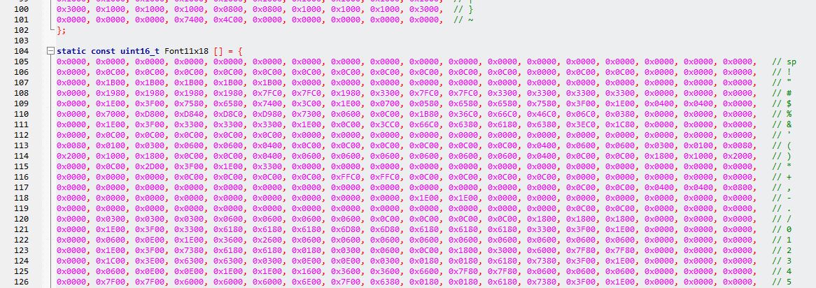

Moin! Ich suche einen passenden Font für die Displays, die oben gelb und unten blau sind. Da ich einen 32 Bitter nutze sind die bestehenden als 16 Bit Werte hinterlegt, 8 Bit nützt mir also leider wenig, das wäre zu viel Tipparbeit. Problem beim bestehenden ist, dass bei manchen Buchstaben g,j, etc unten ein paar Pixel blau sind. Da die Hersteller sicher für mich keine extra gelben Zeilen einfügen bleibt nur der Font Wechsel. Hat da vielleicht jemand einen? 11x18 sollte es aber sein, für den drunter braucht man schon ne Lupe.

Christian J. schrieb: Da ich einen 32 Bitter nutze sind die bestehenden als 16 Bit > Werte hinterlegt das verstehe ich nicht, was hat die Wortbreite des Prozessors mit den Fonts zu tun? Ob ein Font als Bit-, Byte oder 16/32 Bit breites Wort abgelegt ist, das interessiert doch nur die Routine die Zeichen vom Fontspeicher in den Grafikspeicher überträgt. Und da gibt es viele verschiedene Formate und Speichermöglichkeiten. Und ich habe eine Fontdefinition auch noch nie abgetippt, vorhandene kann man kopieren oder lässt einen Fontgenerator das include erzeugen. Ein guter Ansatz ist in der Adafruit GFX Library, da können alternativ zu den fixed size auch custom fonts benutzt werden. Da werden GNU Free Type Fonts genutzt, von denen es jede Menge gibt. https://learn.adafruit.com/adafruit-gfx-graphics-library/using-fonts Ein Generator wird mitgeliefert, es gibt aber auch einen netten Online Generator: http://oleddisplay.squix.ch/#/home Diese Fonts sollten aber in einem Buffer generiert werden und dann am Stück zum Display geschickt werden. Kostet etwas mehr Speicher, sollte für deine 32 Bitter aber kein Problem sein.
Johannes S. schrieb: > Ein Generator wird mitgeliefert, es gibt aber auch einen netten Online > Generator: > http://oleddisplay.squix.ch/#/home Das ist ja ein nettes Teil! Da muss ich aber meine Pixelroutine umschreiben. Ist ein anderes Prinzip. Und halt etwas mehr Denkarbeit..
Johannes S. schrieb: > das verstehe ich nicht, was hat die Wortbreite des Prozessors mit den > Fonts zu tun? Er ist zu bequem, jedesmal 0x hinzuschreiben, das will er auf die Hälfte reduzieren. Abgesehen davon gibt es hier im Forum bereits ausreichend an Software dafür, so daß man sich das manuelle Schreiben der Glyphen als Quelltext ersparen kann. Siehe z.B. FM.EXE W.S.
Christian J. schrieb: > Da muss ich aber meine Pixelroutine > umschreiben. Wenn man die Adafruit GFX nicht komplett nutzen will, dann kann man den Part mit dem Zeichen Ausgeben schon rausoperieren, das hat nicht viele Abhängigkeiten. Die Lib ist C++, Vorteile sind das diese damit für viele verschiedene Displays incl. LED Matrizen verwendet werden kann und auch mehrere Displays sind einfach mehrere Instanzen.
Johannes S. schrieb: > das verstehe ich nicht, was hat die Wortbreite des Prozessors mit den > Fonts zu tun? Ob ein Font als Bit-, Byte oder 16/32 Bit breites Wort > abgelegt ist, das interessiert doch nur die Routine die Zeichen vom > Fontspeicher in den Grafikspeicher überträgt. Jojo, kläre mich doch mal auf. Dieser Font Generator erzeugt ja allerhand kryptisches Zeugs. Meine Lösung, irgendwo abgeschrieben: Die Fonts werden stur pixelweise kodiert, pfeif auf Platz, davon habe ich 512kb. Die Routine zieht sich Breite unf Höhe und liest einfach soviel Bytes, wie ein Buchstabe hat. Bei diesem Generator aber steckt mehr Hirnschmalz drin, da wird wohl optimiert und damit wird das Ganze komplizierter. Ich nutze weder Arduino, noch irgendwas aus diesem Universum, auch kein C++, nur die Standard C Libs. Mehr ist das nicht. Schaue ich mir eben die GFX Ada LIb an sprengt der Source Code ja schon alle Grenzen.....

Na gut, das kriegen wir noch hin... ich muss ja nicht jede Zeile verstehen, dieses PROGMEM gibt es nicht. Hauptsache es funktioniert....

11 | @param size_x Font magnification level in X-axis, 1 is 'original' size

Christian J. schrieb: > if (!gfxFont) { // 'Classic' built-in font das ist allerdings noch die einfache Zeichenroutine für die groben Fonts, für die Free Type ist es noch etwas aufwändiger.
