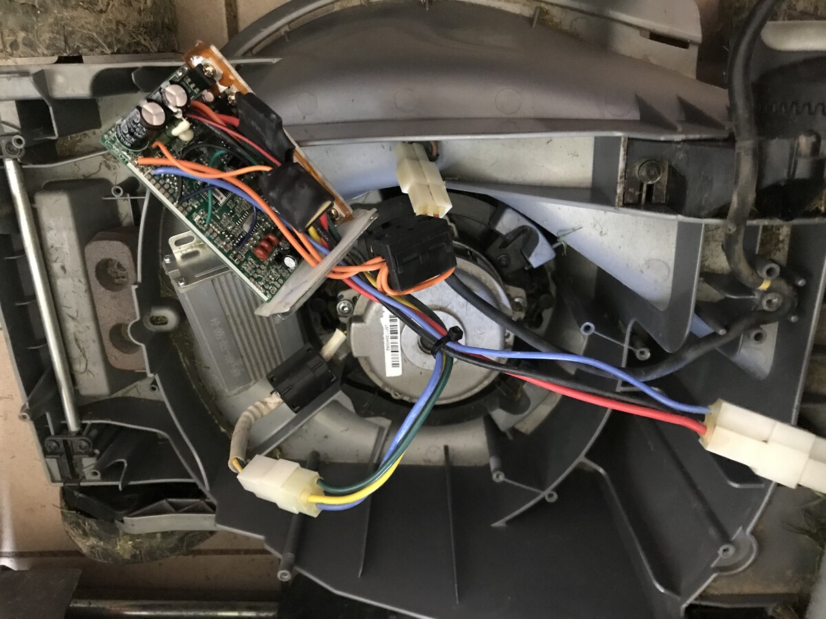

Hallo und guten Tag, der Rasen sprießt und der Rasenmäher wurde ausgepackt. Nun habe ich folgende Situation: Der Mäher (Gardol 38 LI Akku) läuft sehr gut an, verliert aber nach etwa 30 -60 Sekunden ordentlich Drehzahl. Das Messer läuft nur an. Nach einpasst Sekunden dreht er wieder hoch. Alternativ kann ich ihn ausmachen, ein paar Selunden warten, dann läuft er auch wieder. Das Fehlerbild wiederholt sich. - Akku ist geladen - Ladegerät zeigt alles grün - Mäher ist gereinigt Ich vermutete, das vielleicht der Betriebskondensator ein Problem hat (anlaufen tut er ja) und habe ihn mal aufgemacht. Das kleine Steuergerät (Alugehäuse mit einer Platine drin) geöffnet. Elkos sehen alle gut aus (kann sie aber leider nicht durchmessen). Nun habe ich den Mäher mit geöffnetem Gerät mal laufen lassen, ob mir etwas auffällt. Siege da, ein kleines rotes Lämpchen. Geht beim Start an, dann aus, wenn er anläuft. Wenn er dann runtersteigt, blinkt die Lampe wieder. Weiß jemand, worauf das hindeutet? Hitzeschutz? Kondensator laden? Oder was vollkommen anderes? Kann man das Steuergerät im Zweifel auch „aus der Gleichung entfernen“, sprich rausnehmen? Ich kann auch gerne noch Detailbilder von der Platine machen. Ich bedanke mich vielmals bei Euch allen und wünsche eine tolle Gartenzeit. Marcel

Marcel H. schrieb: > Betriebskondensator Gibts nicht, das ist ein BLDC-Motor. Miss die Akkuspannung während des Laufs.
Hallo und danke, beim Start steht er bei etwas über 36V und geht dann nach etwa dreißig Sekunden runter auf etwa 29. Die Drehzahl geht auch leicht runter. Dann dreht er nur noch kleine Schwünge (als wenn er immer wieder versucht zu starten) und die Spannung zeigt direkt wieder 36V. Nach ein paar Sekunden dreht er wieder für ne Weile. Viele Grüße
Marcel H. schrieb: > auf etwa 29 Da wird wohl bei weniger als 30V (3,0V/Zelle) die Notbremse gezogen, wie üblich.
H. H. schrieb: > Marcel H. schrieb: >> auf etwa 29 > > Da wird wohl bei weniger als 30V (3,0V/Zelle) die Notbremse gezogen, wie > üblich. Dann ist der Akku wohl defekt, oder? Gibt es einen Tipp, den zu checken? Aufmachen und Zellen prüfen oder lieber wech? Vielen Dank
Marcel H. schrieb: > Dann ist der Akku wohl defekt, oder? Zumindest zu hochohmig geworden. Manchmal gibt sich das nach ein paar Ladezyklen wieder. Ansonsten RIP, oder die Einzelzellen prüfen und für Basteleien verwenden, mit Schutzschaltung.
Danke für den Rat. Ich probiere es mit ein paar mal laden und betreiben aus. Vielleicht habe ich Glück. Ein neuer Akku ist ja fast so teuer wie ein neuer Mäher. Viele Grüße
ich würde behaupten der akku ist nicht ursache, sondern der motor zieht zu viel strom, heisslaufende lager oder ein sporadischer windungsschluss.
Interessant. Einen Tipp, wie ich das prüfen und evtl. beheben kann? Ist das ggf. überhaupt reparabel? Danke und Gruß
Flip B. schrieb: > ich würde behaupten der akku ist nicht ursache, sondern der motor > zieht > zu viel strom, heisslaufende lager oder ein sporadischer > windungsschluss. Da würde die Stromüberwachung ansprechen, vor der Unterspannungsabschaltung. Aber da es sich um einen Direktantriebhandelt, kann der TE das ja leicht prüfen. Akku weg, und am Messer drehen.
Verzeih meine Laiennachfrage: Ich nehme den Akku ab, drehe am Messer und schaue, ob im Steuergerät das Lämpchen angeht? Das blinkte immer auf, sobald die Leistung abfiel. Oder soll ich ein Messgerät irgendwo anschließen? Danke vielmals. Ich würde den Mäher echt gerne wiederbeleben. Finde es immer schade, das komplette Gerät abzuhaken, weil ein Bauteil nicht mehr will. Danke Euch!
Marcel H. schrieb: > Verzeih meine Laiennachfrage: > > Ich nehme den Akku ab, drehe am Messer und schaue, ob im Steuergerät > das Lämpchen angeht? Das blinkte immer auf, sobald die Leistung abfiel. Nein, du fühlst/hörst, ob da was schwergängig ist oder Schleifgeräusche macht.
Da dachte ich zu kompliziert 😀 Ich probiere es aus. Danke

Marcel H. schrieb: > beim Start steht er bei etwas über 36V und geht dann nach etwa dreißig > Sekunden runter auf etwa 29. Mit Last oder schon im Leerlauf? Bei Last sollten die Messer ausreichend scharf sein sonst wird der Motor mehr geschunden. Man könnte zum Test ja mal ein geeignetes Labornetzteil als Hilfe kurz zuschalten? Dann wüßte man, ob der Akku zu schwächlich ist?
Dem Zitat bei Oszi zufolge ist das wohl ein "40V" Akku mit 10 Zellen der in Wirklichkeit 36V Nennspannung hat. Wenn so ein Akku aus dem Ladegerät entnommen wird hat der annähernd 42V Leerlaufspannung. Wenn nicht ist er fertig. Mit 36V Leerlaufspannung ist so ein Akku kaum noch zu 30% voll, oder, frisch geladen, defekt.
du müsstest mal ein stärkeres Netzteil mit 36-42V anschließen um zu sehen ob das Problem dann immer noch da ist oder 3 12V Autobatterien in Reihe, die dürften auch etwas länger durchhalten bis die Spannung abfällt.
H. H. schrieb: > Nein, du fühlst/hörst, ob da was schwergängig ist oder Schleifgeräusche > macht Hat so ein Mäher nicht eine Bremse die das Messer bei "Motor aus" (fast sofort) stoppt?
