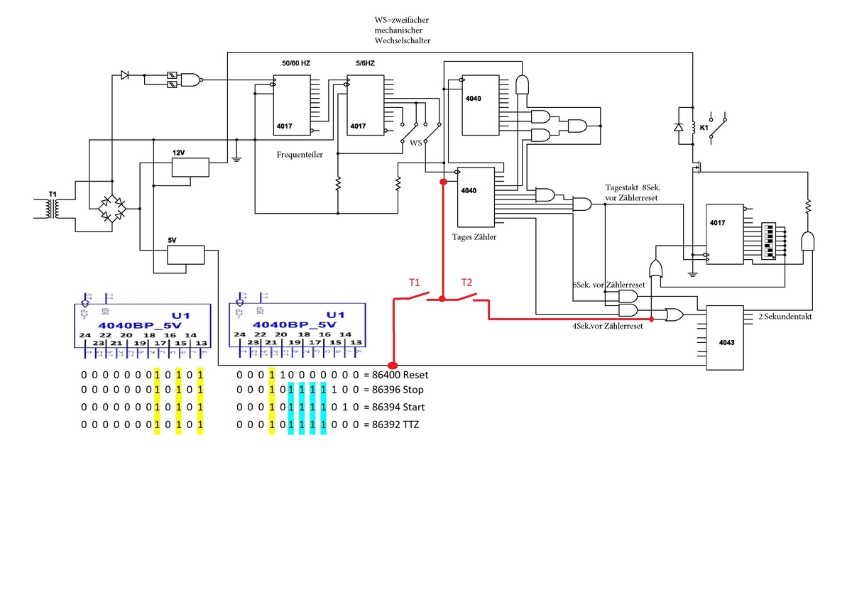

nach langer Verzweifelung kam ich endlich auf die Lösung meines
Problems.
Ich suchte nach einem Timer, der einfach nur von der Netzfrequenz
getaktet werden soll.Und alle 24 h einen 2 Sekundentakt generiert um
dann letztlich einen Strom-Stoß-Schalter als Wechsler zweier Verbaucher
zu betätigen.
Diese Schaltung ist sehr vielseitig einsetzbar und beliebig erweiterbar.
Um all dies zu erfüllen, bedarf es der Mathematik:
-1Tag hat 24 Stunden (24h)
-1 Stunde(1h) hat 60 Minuten
-1 Miute hat 60Sekunden
Schlußfolgerichtig hat also 1 Tag  86400 Sekunden .
Zum Einsatz kommen 5 Zähler(3XCD4017 und 2X CD4040)und einige digitale
Bauteile.
Die im Bild gezeigte Schaltung ermöglicht es , zwischen täglichem
Umschaltintervall bis zu alle 7 Tage (also wöchentlicher Wechsel) über
die Miniaturschalter, je nur einen davon setzen.
Die Netzteilkonfig hab ich jetzt mal nicht genau vorgenommen, nur im
Groben.
Ablauf:
Täglich setzt sich der Tageszähler mit den beiden CD4040 zurück und
beginnt von vorne zu zählen.Um den Timer in Betrieb zu nehmen, sollte
man zuerst die Taster T1 und T2 zusammen drücken, damit zu Beginn alles
auf Null steht und der Flipflop sich nicht versehentlich einfach setzt.
Will man immer eine feste Tageszeit erreichen, dann einfach Taster 1  ca
sechs Sekunden nach der gewünschten Zeit drücken.
Bsp.:Täglich um 12 Uhr soll er takten , dann um "12Uhr und 6 Sekunden"
die Taste drücken.Da die Schaltung immer 6 Sekunden vor dem Reset des
Tageszählers das Flipflop zum Takten für 2Sekunden setzt .
-die Netzfrequenz wird über 2 CD4017 Zähler zu 1HZ geteilt (1Sekunde).
-dann geht es zu den Zählern CD 4040
Man braucht sich nur auf die Ausgängen mit logisch "1" zu konzentrieren.
8Sekunden vor Tageszähler Ende (nach 86392Sekunden) wird ein Takt an den
Clock des dritten CD 4017(dem Tage Zähler) gegeben,dieser zählt dann und
je nach gesetzem Schalter ,wird er dann zurück gesetzt,so daß sein
Ausgang Q0 an ist und dieser dann ein Und Gatter passiert, welches vom
Flipflop sein 2 Sekunden Signal erhält.Und somit das Relais schaltet.
Dieser Schritt des Tageszähler früher anzusprechen ist wichtig, damit es
nicht zu falschen Störimpulsen kommt.
Will man Beispielsweise etwas zu einer festen Zeit ein und nach fester
Zeit wieder aus schalten, bedarf es einem Umbau/Erweiterungen.
Quasi dem Flipflop  "Oder Gatter" an den Eingängen dazu schalten um dann
von den CD4040 die Ausgänge entsprechend dazu zu schalten .

Daran habe ich mir auch schon die Zähne ausgebissen. Das wollte ich
nämlich auch schon immer mal machen. Einen 24 Stunden Timer nur mit
Roten (Haribowerbung)... ähh, nur aus der CD40xx Reihe zusammengebaut. 👍
Hmm, ja, schönes Projekt :-P
Aber die Zeit, die du da rein investiert hast und die Kosten hättest du
evtl. besser in einen Schnellkurs in Mikrocontroller investiert. Die
gesamte Schaltung passt in einen 8-14 Pin MC und kostet soviel wie
maximal 2 deiner CMOS Bausteine.
Ein MC kann dir sogar einen Fallback auf Uhrenquarz einbringen und
beliebig programmierbare Zeiten.

... und stromsparender sowie vielzuverlässiger wäre die uC Lösung auch
noch!
Daher, die Hühnerfutterlösung ist total sinnfrei.

falls WLAN vorhanden - auch  hier wieder ESP8266 mit z.B. ESPEasy
- genaue Zeit per NTP
- automatische Sommer- / Winterzeitumstellung
- jederzeit per Weboberfläche änderbar
- in 10 min geflasht und programmiert, intuitiv zu verstehen
Aber: kostet vermutlich das 3fache Deiner Lösung, wenn man die Zeit
nicht einrechnet

Und immer kommt ein Nörgler daher. Die Schaltung funktioniert, Jan hat
seine Digitalkenntnisse verfestigt, also alles gut.
Das könnte fast von mir sein, 74xx und 40xx habe ich noch etliche im
Bestand.
