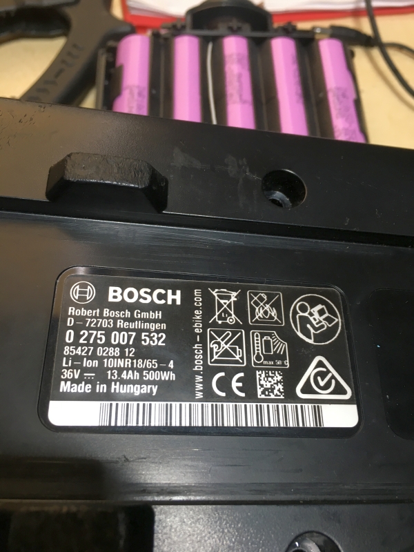

Habe von V-Fiets alle Komponenten wie Display, Controller,
Steuereinheit, Radnabenmotor und den alten kaputten Akku. Direkt daneben
steht das Dreirad von Pfautec mit Bosch Komponenten und 2 Akkus von
meinem Vater, was er leider nicht mehr fahren kann.
Daher möchte ich den Bosch Powerpack 500W Akku nicht ungenutzt
verschimmeln lassen sondern ihn mit den genannten Komponenten
weiternutzen.

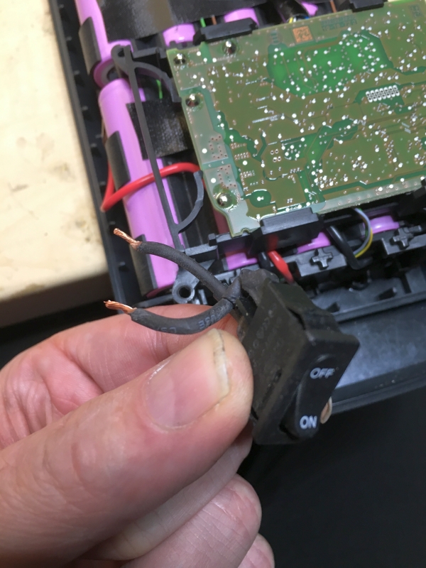

Meine Frage: Um das BMS und die ganze CAN Geschichte zu umgehen aber
nicht zu schrotten, kann ich mit einem nachgerüsteten Schalter den
Pluspol der Zellen mit dem Plusausgang nach dem BMS verbinden? Dann
hätte ich ganz normal die Pole Plus und Minus am Ausgang anliegen sobald
ich umschalte und wenn ich wieder ausschalte sollte der Akku sich wieder
wie Original verhalten. Sprich aufladbar sein und im Boschrad benutzbar
sein. Stimmt die Annahme oder habe ich da einen Denkfehler?

von Uli S. (uli12us)
Damit umgehst du aber auch alle Sicherheitsvorrichtungen, also
Temperatur und Unterladungsschutz, genauso wie den Balancer.

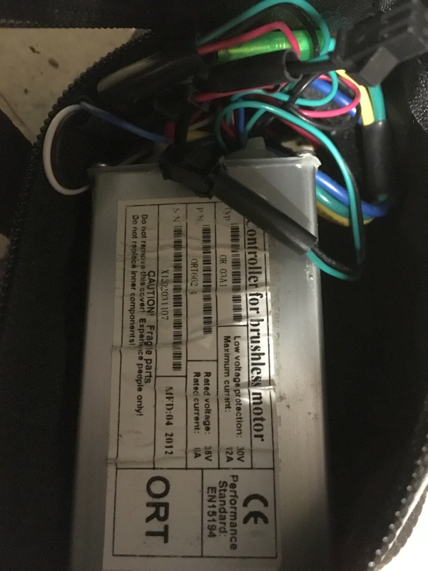

von Christian M. (madone)
Hallo Uli,
das ist mir bewußt. Allerdings werden die Schutzfunktionen auch vom
V-Fiets Controller geleistet und die Anzeige habe ich auch im
Fremddisplay.
Entscheidend ist für mich die Frage, ob was an dem Originalakku
passieren kann, so dass er nicht mehr am Boschlader lädt oder im
Boschbike. funktioniert.
Christian
Das kann natürlich auch passieren, dass die Elektronik beim nächsten
Ladeversuch der Meinung ist, der Akku wär noch voll. Besser wärs sicher,
du besorgst dir einen kaputten, schmeisst die Innereien raus und nimmst
neue Akkus und einen dummen Laderegler die du ins Gehäuse einbaust.
Niemand hindert dich, das was du vorhast auch auszuführen. Aber du musst
dir des Risikos bewusst sein, dass du damit das Teil möglicherweise
irreparabel beschädigst. Es ist genauso möglich, dass das BMS das ohne
Schaden mitmacht.
Könntest du nicht das BMS ausbauen und durch ein ganz simples ersetzen,
wenns dann doch gebraucht wird, wieder zurückbauen?

Ich hab mich letzten Endes dazu entschieden den Originalboschakku
nachzubauen. Sprich ich hab ein leeres Gehäuse mit den Zellenhaltern und
dem Stecker genommen. Dann 40 neue 18650 Zellen zusammengeschweißt und
ein 36 V 10S Standard China BMS rein und fast fertig.
Das Schwierigste ist der Boschstecker den ich wegen des passenden
Gepäckträgers unbedingt nutzen wollte. Sowohl am Ladegerät als auch im
Gepäcktrager und natürlich im Akkupack musste die Anschlußbelegung
geändert werden. Statt der Originalbelegung bei der über ein + Kabel
geladen und entnommen wird habe ich einmal + und - zum Fahren und einmal
+ und - zum Laden.  Dazu habe ich jeweils die einzeln erhältlichen
Stecker/Buchsekombi für den Gepäckträger umgebaut. Besonders nervig war
der Weg mit der Originalbuchse aus dem Akku zu arbeiten, da die
Vergussmasse zu den Anschlüssen hin mühsam weggemacht werden muss. Zudem
lässt sich an den Stecker nichts anlöten (ist wohl irgendein
Edelmetall)und zum anpunkten ist mein Gerät zu groß.
Inzwischen bin ich beim 3ten und 4ten Akku. Der erste ist bereits im
Einsatz. Das ganze Ebike Marke Eigenbau hat sich mehrfach auf dem Weg
zur Arbeit bewährt. Reichweite ist über 50 km bei durchgängiger
Unterstützung zwischen 150 und 550 Watt.
