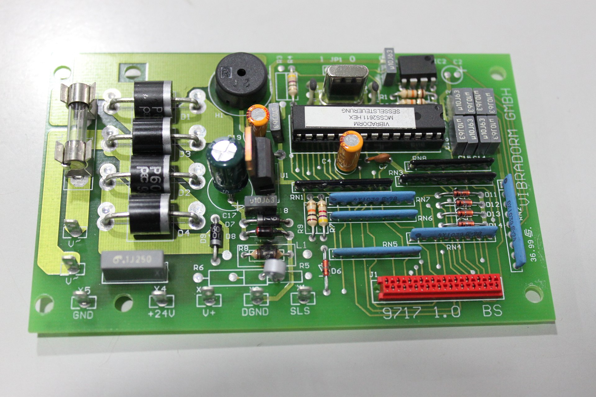

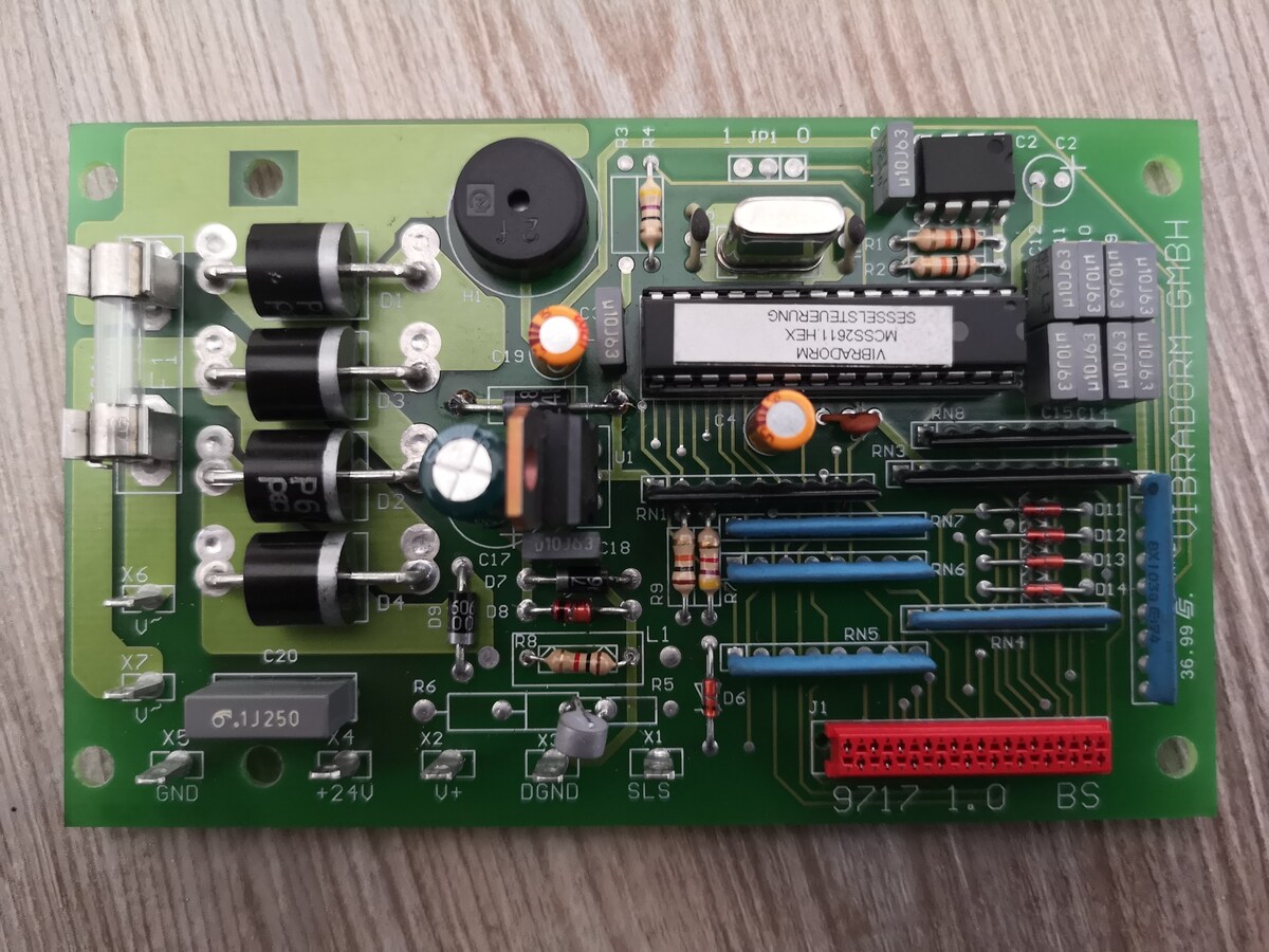

ich habe hier eine Steuerung für eine elektrische Kosmetikliege. Die
automatische Voreinstellung der Liege funktioniert nicht mehr. Ich habe
die Platine ausgebaut und bemerkt das ein Widerstand durchgebrant ist.
Leider kann man nicht mehr erkennen welche größe der Widerstand hat.
Meine Frage ist wie bekomme ich herraus welche größe verbaut ist und
reicht es wenn ich nur diesen Widerstand austausche oder ist noch etwas
anderes defekt?
LG
Kaya

von Horst V. (hoschti)
Hi Kaya,
normalerweise brennt ein Widerstand nicht einfach so durch, wenn die
Schaltung sauber entwickelt wurde. Vermutlich ist da noch mehr
"gestorben". Ist aber ohne Stromlaufplan nicht ganz so einfach, das zu
beurteilen. Versuch doch mal den Stromlaufplan im Bereich um das
"Rauchopfer" aufzunehmen. Ist ja nicht so viel auf der Leiterplatte
draug und nur zweiseitig. Eine Handskizze auf Papier und dann das Foto
hochladen ist vollkommen ausreichend.
Ist bekannt, bei welcher Aktion der Liege die Rauchzeichen gekommen
sind. Vielleicht lässt sich da auch was draus ableiten.
Warum auch immer, der Widerstand verbindet jedenfalls Klemme X5 (GND)
mit Klemme X2 (DGND). Entweder ist das nur ein Potenzialausgleich, oder
z.B. D8 ist auch noch defekt (Kurzschluss). Evtl. hat da jemand die
Klemmen beim Anschliessen vertauscht.
Den Dreibeinregler sollte man mal nachlöten.

Kaya B. schrieb:
> Ich
> wäre sehr froh wenn du mir sagen könntest welche Bauteile ich erneuern
> soll.
Das wäre ich auch, aber ich kann es nicht sagen - und mit 'alle
Bauteile, die defekt sind' ist dir nicht gedient. Der durchgebrannte
Widerstand scheint jedenfalls lt. Platinenaufdruck ein
Sicherungswiderstand zu sein.
D8 kann man auf Kurzschluss prüfen und ggfs. austauschen (könnte aber
eine Z-Diode sein) und dann mal die Spannung messen, die über R8 liegt,
wenn die Liege eingeschaltet ist.

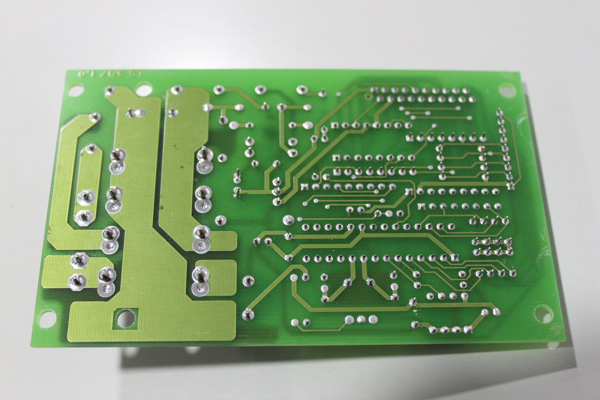

von Helge (Gast)
Ich als Gast schrieb:
> Das Der R Gnd mit DGnd verbindet
siehst du auf der Unterseite.

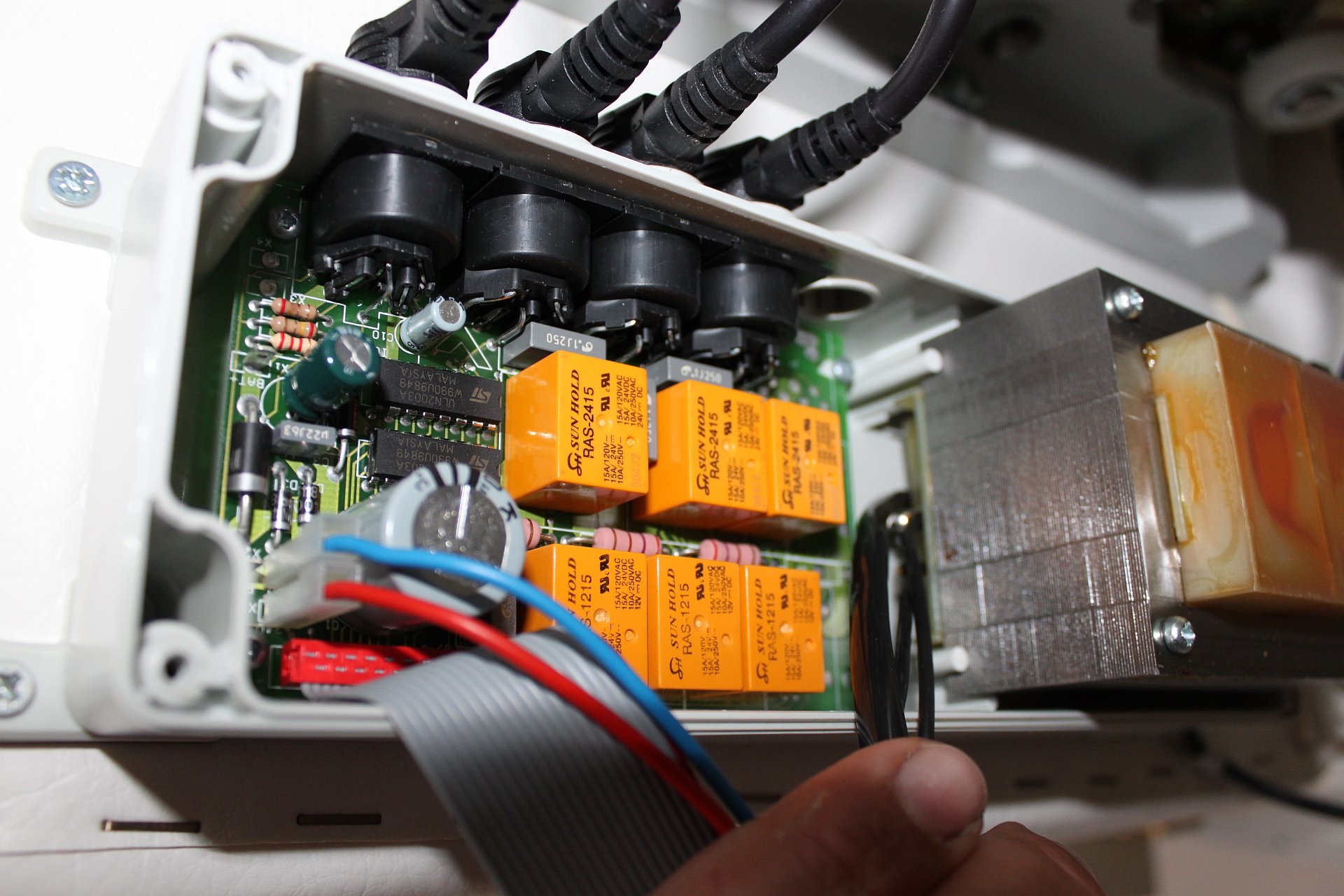

von Kaya B. (balkan)
Die Dioden werde ich Prüfen aber welchen Widerstand benötige ich? anbei
noch Bild vom Trafo/ Leistungsplatine, sieht alles gut aus. Die Motoren
gehen alle! was nicht geht sind die fest gespreicherten Positionen
(liege- und Sitzposition) er fährt an uns stoppt nach einpaar sekunden
geht es wieder.
von Helge (Gast)
OK. Einfache relais-Steuerung ist beruhigend. Die hat höchstens einfach
zu findende Fehler, und wenn du alle Motoren in beide Richtungen steuern
kannst, dürfte nix größeres kaputt sein.
Ich würde beginnen mit 1kOhm, 2W. Den anschließen und schauen, ob
irgendein Bauteil einen Kurzschluß verursacht. Irgendwas muß ja das
durchbrennen ausgelöst haben. Wenn kein Kurzschluß zu finden ist, z.B.
220 Ohm, dann 47 Ohm, 10 Ohm versuchen. Vorsichtig rantasten, bis alles
geht.

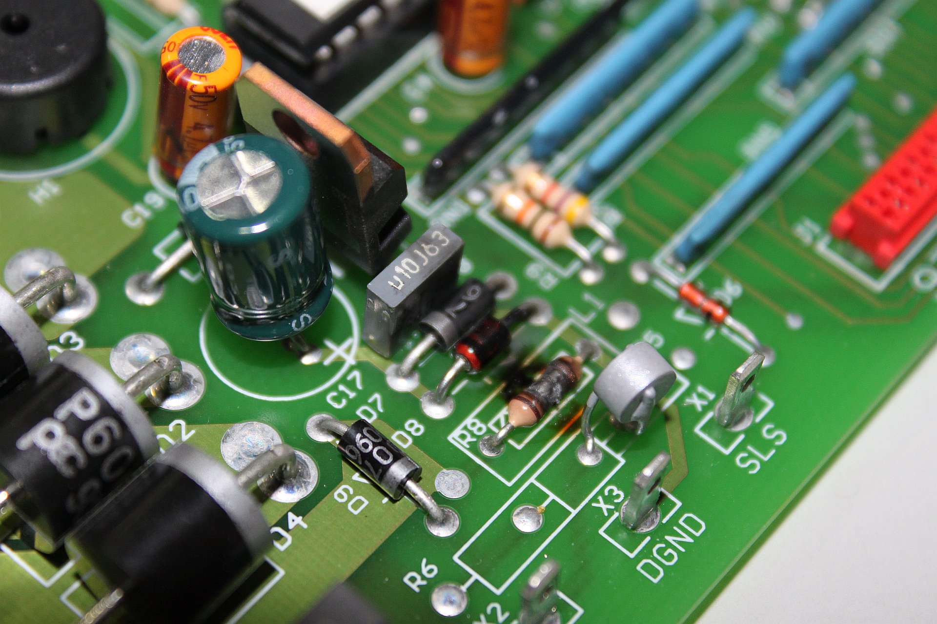

Ich habe alle Dioden gemessen eine scheind defekt zu sein, anbei Bild.
Kann es an diesem liegen?
von wendelsberg (Gast)
Unwahrscheinlich. Gewissheit schafft (min) einseitiges Ausloeten und
nochmal messen.
wendelsberg
ja ist auch in Ordnung habe es ausgelötet und überprüft

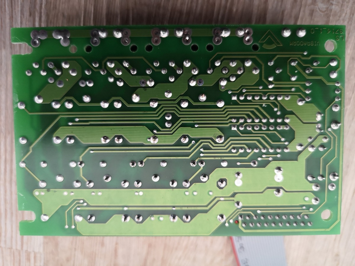

von Clemens S. (zoggl)
Mach mal ein sauberes Photo von unten
Der Widerstand scheint dgnd mit gnd zu verbinden.
Miss mal nach dem starten die spannung zwischen den beiden ( sind
beschriftet) im Betrieb und im automatikbetrieb.
Sg
> Sg
Ich Messe zwischen dgnd und gnd hier liegt die Spannung einzeln zwischen
0,24 und 1,6v bei automatik zwischen 0,8 und 2v nach dem klack vom
Relais messe ich ca. 5,4v und es bleibt stehen bis das Relais wieder
klackt dann ist 0v

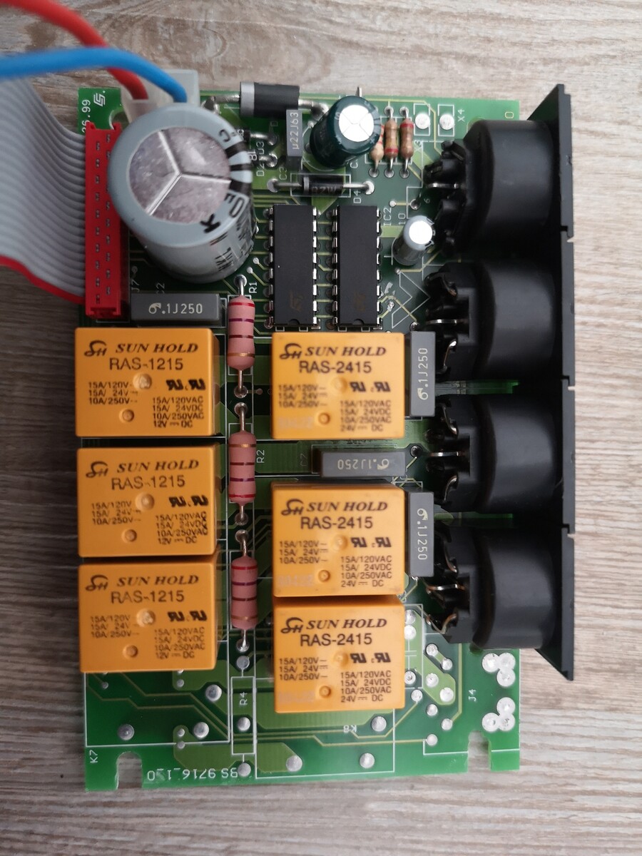

Anbei Bilder auch von den Platine für die Motorensteuerung
von Manu (Gast)
Woran ist die Fernbedienung angeschlossen? Eine der DIN Buchsen?
Ist an den Pins DGND und SLS auch etwas angeschlossen?
Welcher Spannungsregler ist verbaut? (Dieses Flache Teil mit Kühlfahne)
Ich würde daran mal die Ausgangsspannung im Betrieb messen, Pin 3 gegen
die Kühlfahne.
> klackt dann ist 0v
Hmm, das klingt so, als ob statt der 1 kOhm evtl. ein 100 Ohm Widerstand
besser wäre. Dann können bei den max. 5,4 Volt noch etwa 20mA fliessen.
Und löte bitte wirklich mal den Regler nach, also den Dreibeiner im
TO220 Gehäuse.

von H. B. (Gast)
Ich gehe mal davon aus, dass der Widerstand wenn er AGND mit DGND
verbindet, sehr niederohmig sein müsste. Wenn der Spannungsabfall an dem
Widerstand wirklich die gemessenen Werte hat, ist der Widerstand viel zu
gross oder es fliesst durch einen Defekt zu viel Strom.
Hey Leute vielen vielen dank! Es läuft wie am ersten Tag. Ich habe
100ohm genutzt... und bestimmt 30mal hoch und runter ohne Probleme. ..
Echt ihr seit super.
