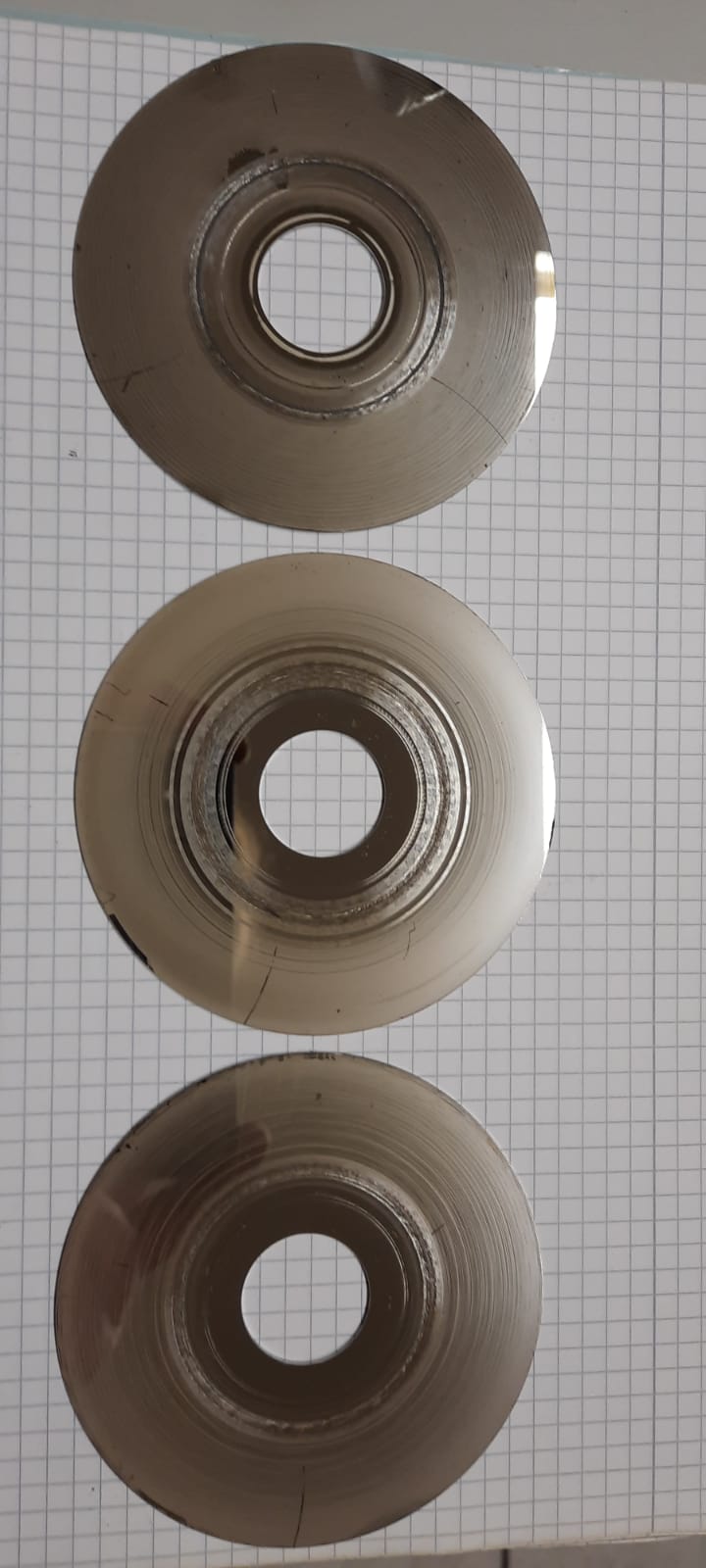

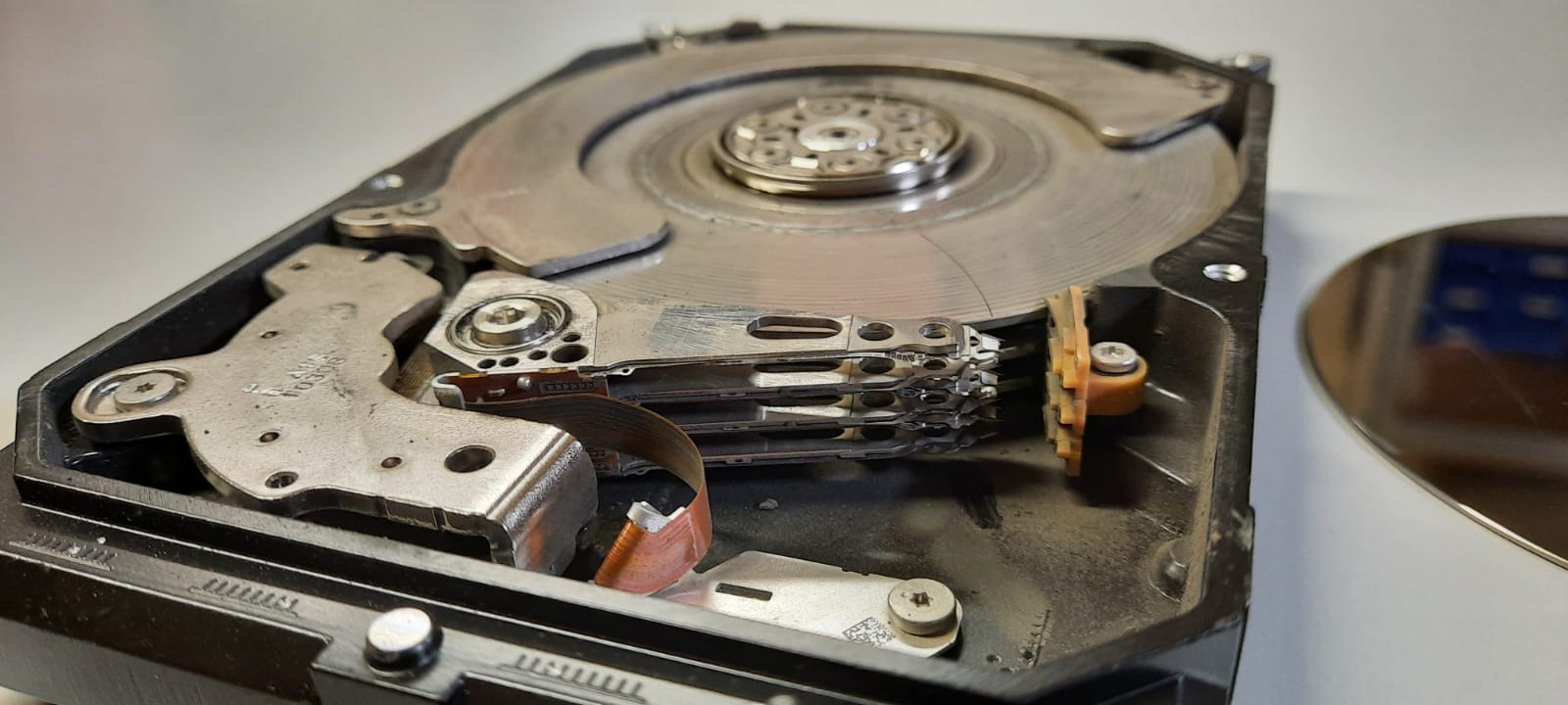

Jens M. schrieb: > Headcrashs können moderne Festplatten schon lange nicht mehr bekommen, > der Schwung aus dem Plattenstapel reicht um den Kopfschlitten zu parken. Matthias L. schrieb: > Headcrash durch Stromverlust bei modernen (!) Platten? Echt jetzt? Jup, HC einer 2TB Platte vor ungefähr 2 Monaten nach apbrupten Stromverlust nach Stromausfall in unserer örtlichen Feuerwehr, siehe Bilder.
;-] achwatt, Du hast doch bloss Schleifscheiben von Deiner Flex fotografiert und tust jetzt nur so, als kämen die aus der Festplatte! O_° :D
Kann ich nicht glauben. So wie die Scheiben aussehen, hat die Kiste aber einen Sturz oder lange starke Vibrationen hinter sich. Oder ein Defekt, der sich letztendlich gezeigt hat. Ein Headcrash ist normal nur ein Ring, oder ein "Q". So eine LP heißt ja, das der schleifende Kopf ewig jede Spur probiert hat, das kann beim Stromausfall doch nicht sein, weil der Motor ja fast sofort steht. Jedenfalls hab ich locker mittig dreistellige HDDs (von 160GB bis 10TB) mittlerweile lose auf dem Tisch an SATA und Strom an und abgesteckt, und nicht eine ist kaputtgegangen. Oder ist das Opfer da oben so eine 2TB-für-39€-Schrottmühle?
Die eigentlichen Köpfe fehlen ja auch. Zumindest sehe ich diese nicht. Und ... ganz neu ist die Platte, Schwungscheibe bestimmt nicht.

Thomas S. schrieb: > Und ... ganz neu ist die Platte, Schwungscheibe bestimmt nicht. Sie ist neu genug um einen Voice Coil-Antrieb zu haben. So ab 40 MB ist neu genug. Platten mit Voice Coil parken sich systembedingt automatisch, ohne explizite Anforderung. Und das schon seit den ersten Modellen von 1983. Die gezeigte Platte hat einen massiven Schlag bekommen. Ob vor, nach oder während des Stromausfalles dürfte nicht festzustellen sein. Ein Stromausfall (oder Abschalten desselben, aus Sicht der Platte das Gleiche) erzeugt heutzutage nicht einmal mehr schlechte Sektoren. Nur die Datem im Cache sind weg.
Die Platte sieht ja innen aus wie bei Hempels unterm Sofa, wenn ein halbes Jahr nicht staubgesaugt wurde - da war mit Sicherheit deutlich mehr im Argen als ein Stromausfall...
Matthias L. schrieb: > Die Platte sieht ja innen aus wie bei Hempels unterm Sofa, wenn > ein halbes Jahr nicht staubgesaugt wurde - da war mit Sicherheit > deutlich mehr im Argen als ein Stromausfall... Die Platte war ca. 4 Monate alt. Sie stand in einem kleinen Server in einer Feuerwehr. Der "Staub" sind die Leseköpfe die auf der Platte zertrümmert wurden. Ein Einschlag / Fall kann ausgeschlossen werden, da der Rechner in einem 19" Rack hing. Was hingegen nicht ausgeschlossen werden kann ist eine Überspannung (eher unwahrscheinlich da diese Platte der einzigste Defekt war) oder eben einfach ein Hardwarefehler der HDD selbst. Was kurios war, die Leseköpfe haben sich beim Öffnen NICHT in Parkposition befunden.
Die sind da vor lauter Trümmern nicht mehr hin gekommen... Ich glaub ja gerne, dass die Platte nicht misshandelt wurde, aber das massive Herumgekratze auf den Plattenoberflächen bekomme ich mit einem Headcrash durch Stromausfall nicht zur Deckung. Der hätte im schlimmsten Fall EINE steile Spirale erzeugt, aber die Muster von durchdrehenden Schleifscheiben müssen eine andere Ursache haben. Vielleicht wirklich ein Hardware Fehler der HDD, die sind wohl nicht darauf ausgelegt, dass z.B. ein Schreib-Lesekopf im Betrieb mal eben abfällt und dann im Gehäuse zerkaut wird...
Mit der Platte hat man Schleifversuche gemacht. -bevor man sich die zum Schleifteller umbaut. wenigstens hat man VOR dem Umbau gemerkt, dass solch ein Konstrukt anhält, sobald es auch nur einen Hauch mechanischen Widerstandes detektiert.
Rene K. schrieb: > Was kurios war, die Leseköpfe haben sich beim Öffnen NICHT in > Parkposition befunden. Das lässt auf Motorschaden o. mechanischen Problem schließen. Ansonsten fahren Platten immer mit der "Restenergie" in Parkposition. Aber doole Platten auf den Foto. Meine sind spiegelklar. Ich hab ca. 35 Stück davon herum liegen. Wenn ich mal wieder "Kreative Phase" habe, wird das ein Designerspiegel. ;)
