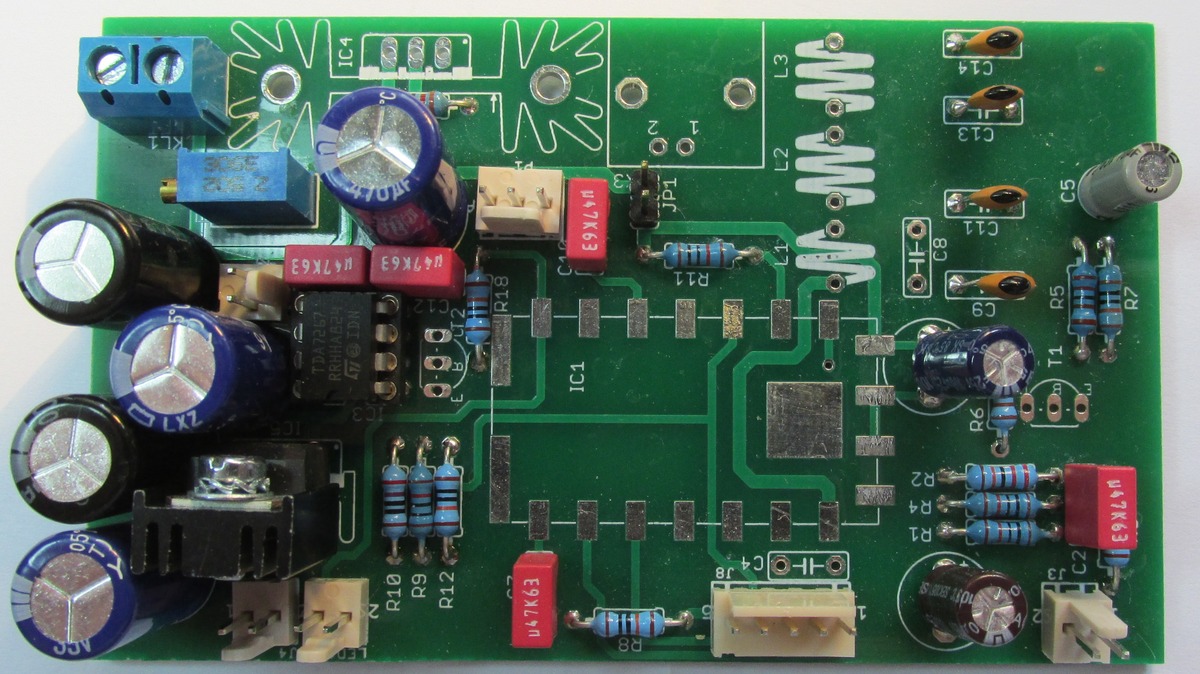

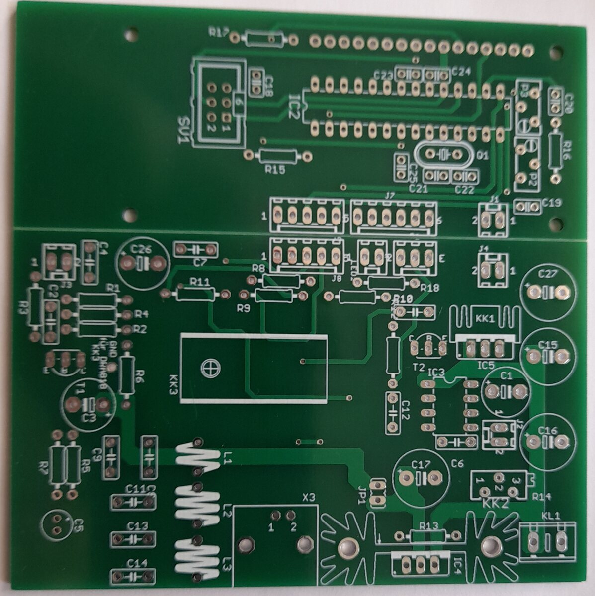

Hallo, da es scheinbar keine Platine für den in der FUNKAMATEUR veröffentlichten 2m-Receiver gibt, habe ich mal eine Platine dazu entworfen. Hier mal die ersten Schritte. mal sehen ob es funktioniert. Werde die Platine in nächster Zukunft fertig stellen. Anzeigemäßig geht schon einiges...natürlich fehlt da noch was. Vielleicht hat jemand schon mal diese Schaltung ausprobiert. mfg Thomas
Auf den ersten Blick haben sich im Layout leider ein paar Mängel auf der HF-Seite eingeschlichen: 1. Sehr bescheidener Masseanschluß für das Modul (indirekt über den Elko-Masseanschluß). 2. Microstrip Leitung (50 Ohm ?) vom Ausgang zum TP-Filter verläuft direkt unterhalb des Moduls. 3. Masseanschluß/Kühlfläche für den Endstufentransistor unterhalb des Moduls liegt "in der Luft". Wo fließt der HF-Strom zurück? 4. Kopplung zwischen den Spulen im Ausgangsfilter, da alle gleich ausgerichtet und recht nahe beisamen (unbekannte Filtercharakteristik). 5. Platzierung der Kapazitäten im Ausgangsfilter ungünstig (veränderte/unbekannte Filtercharakteristik). 6. Leitung zur Antennenbuchse nicht 50 Ohm (unerwünschte/unbekannte Längsinduktivität).
Hallo argos, danke für die Info und Ergänzung. Stimmt habe ich nicht richtig entworfen. Den DRA818 habe ich nun auf die Lötseite geändert. Nun kann man den Kühlkörper auf die Bestückungsseite bauen. Den GND kann man dann auch mit Hilfe einer Schraube anschließen.
argos schrieb: > Auf den ersten Blick haben sich im Layout leider ein paar Mängel auf der > HF-Seite eingeschlichen: > > 1. Sehr bescheidener Masseanschluß für das Modul (indirekt über den > Elko-Masseanschluß). Der Masseanschloss habe ich geändert (siehe auch den Beitrag vom 02.06.2021) Es wurde die ganze Massefläche benutzt (blau) > 2. Microstrip Leitung (50 Ohm ?) vom Ausgang zum TP-Filter verläuft > direkt unterhalb des Moduls. Wurde auch geändert (siehe ebenfalls 02.06.2021) > 3. Masseanschluß/Kühlfläche für den Endstufentransistor unterhalb des > Moduls liegt "in der Luft". Wo fließt der HF-Strom zurück? Ebenfalls große Massefläche! > 4. Kopplung zwischen den Spulen im Ausgangsfilter, da alle gleich Wurde von einem anderen Elektroniker genau so gemacht. Siehe auch den Link hierzu: http://599.cz/view.php?cisloclanku=2020010801 Interessant das Video im Link! Bei vielen Entwürfen wird z.B. kein Kühlblech verwendet!!! Es gibt zwar die Platinen (ebay)von dem Tschechen, aber ich will eine eigene entwerfen nach der Schaltung von ihm, die billiger ist, da in China bestellt. > ausgerichtet und recht nahe beisamen (unbekannte Filtercharakteristik). > 5. Platzierung der Kapazitäten im Ausgangsfilter ungünstig > (veränderte/unbekannte Filtercharakteristik). > 6. Leitung zur Antennenbuchse nicht 50 Ohm (unerwünschte/unbekannte > Längsinduktivität). Wurde beim Tschechen auch nicht naders gemacht!

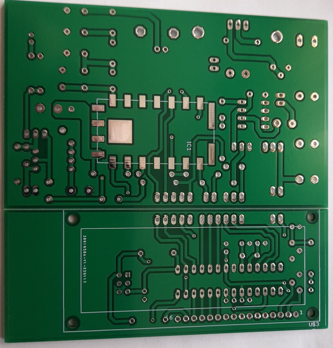

Hallo, ich habe ein paar Leiterplatten anfertigen lassen und würde die bei Interesse zum Selbstkostenpreis von ca. 3€ zuzüglich Portokosten von 2,60€ abgeben natürlich nur soöange der Vorrat reicht.
