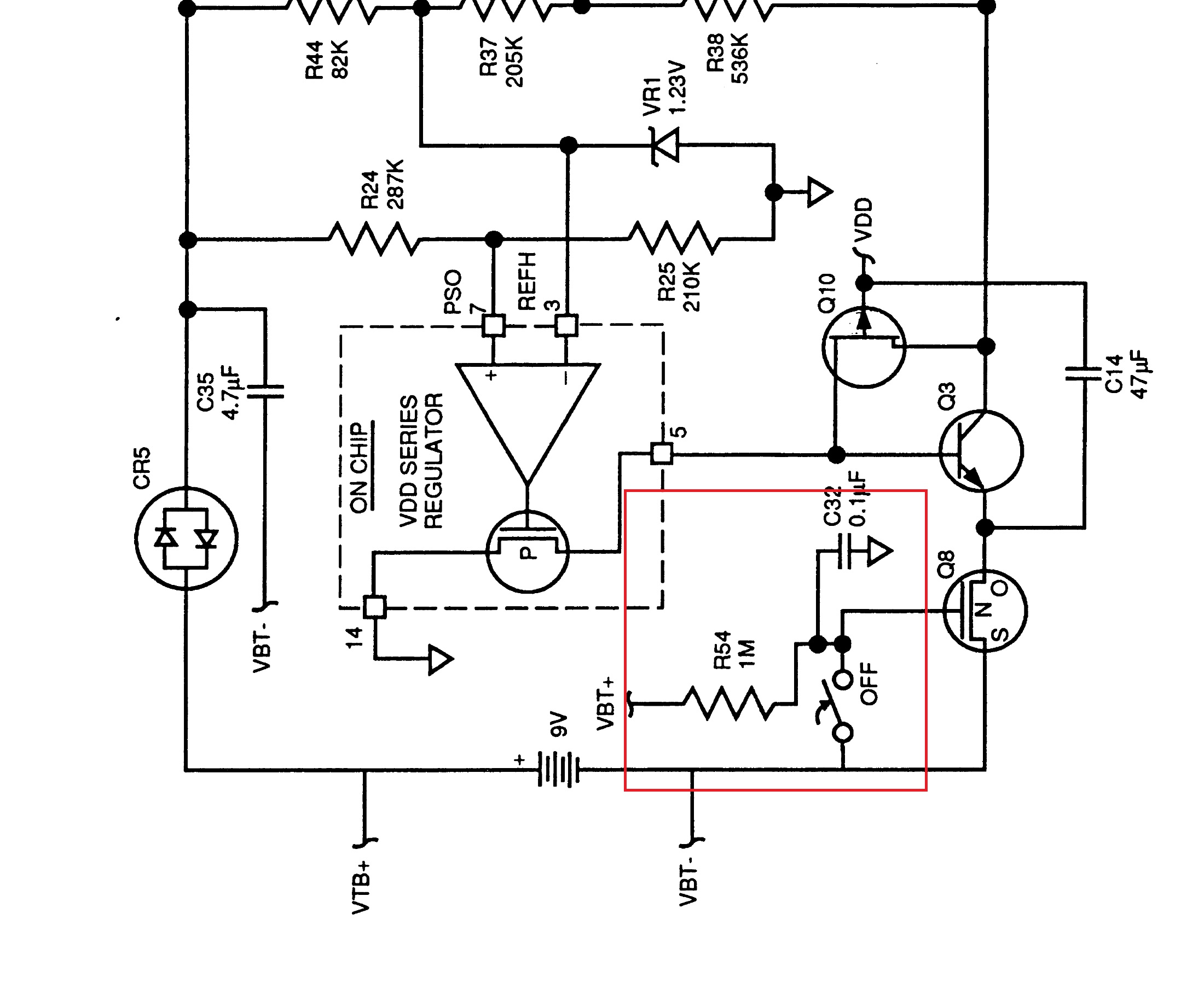

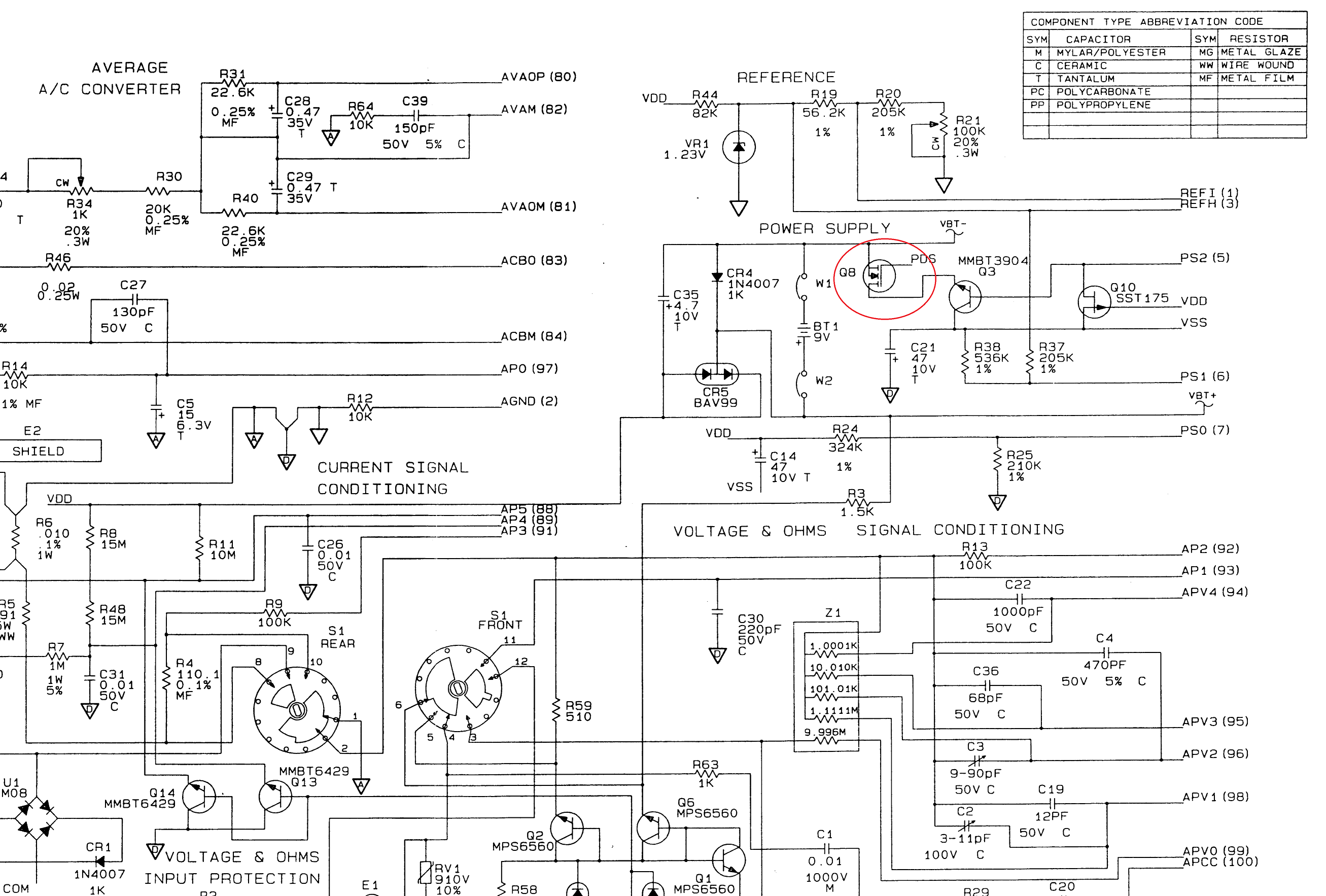

Das Multimeter verbraucht auch Strom wenn ausgeschaltet und zwar 8,9uA. Es handelt sich wohl um einen Konstruktionsfehler. Denn wenn ausgeschaltet liegt R54 mit 1 MOhm parallel zur Batterie! Der Auschalter ist ein Schliesser, der den FET Q8 zu sperren veranlasst. R54 wird benoetigt um den FET zum leiten zu bringen. Die Schaltplaene hab ich angehaengt. Die rot umrandeten Bereiche sind die relevanten Teile. Hat jemand eine Idee das Problem zu umgehen? Leider ist der Auschalter ja ein Schliesser. Gruesse Dirk
Dirk schrieb: > Hat jemand eine Idee das Problem zu umgehen? Leider ist der Auschalter > ja ein Schliesser. Ich hätte 2 bzw. 4 Optionen wäre es mein Gerät: a) benutze ich es oft bzw. regelmäßig, dann spielen die 9uA keine Rolle b) benutze ich es wenig, dann nehme ich die Batterie raus. …..wenn ich basteln will… a) einen externen Schalter anbringen b) testen ob R54 auch größer sein darf damit das Messgerät noch an geht
Dirk schrieb: > liegt R54 mit 1 MOhm parallel zur Batterie glaub ich nicht, ist ja nur das simplified schematic
Jörg R. schrieb: > Ich hätte 2 bzw. 4 Optionen wäre es mein Gerät: > a) benutze ich es oft bzw. regelmäßig, dann spielen die 9uA keine Rolle > b) benutze ich es wenig, dann nehme ich die Batterie raus. > > …..wenn ich basteln will… > a) einen externen Schalter anbringen > b) testen ob R54 auch größer sein darf damit das Messgerät noch an geht Genau den Schalter hab ich angebracht. Aber da ich keinen Platz fand, haengt der aussen an einem Kabel, nicht schoen. Ich dachte ich wage noch einen Versuch das Geraet dazu zu bringen so zu funktionieren wie es soll.
Manfred K. schrieb: > Dirk schrieb: >> liegt R54 mit 1 MOhm parallel zur Batterie > > glaub ich nicht, ist ja nur das simplified schematic Also R54 existiert!
Dirk schrieb: > Genau den Schalter hab ich angebracht. Wozu der Aufwand? Eine 9V Duracell hat eine Kapazitaet von ca 300mAh. Das entspricht doch 300000uAh. Also nach 30000h mit 10uA Entladestrom haette man ihre Ladung "aufgebraucht" 30000h entsprechen 1250 Tage oder 3.5 Jahre Nach dieser Zeit sollest du die Batterie sowieso erneuern
Dirk schrieb: > Manfred K. schrieb: >> Dirk schrieb: >>> liegt R54 mit 1 MOhm parallel zur Batterie >> >> glaub ich nicht, ist ja nur das simplified schematic > > Also R54 existiert! Also zumindest im Text des Manuals.
Toxic schrieb: > Dirk schrieb: >> Genau den Schalter hab ich angebracht. > > Wozu der Aufwand? > Eine 9V Duracell hat eine Kapazitaet von ca 300mAh. > Das entspricht doch 300000uAh. > Also nach 30000h mit 10uA Entladestrom haette man ihre Ladung > "aufgebraucht" > 30000h entsprechen 1250 Tage oder 3.5 Jahre > Nach dieser Zeit sollest du die Batterie sowieso erneuern Sofern man das Geraet wirklich nie benutzt, im Alltag hat's genervt, mit Schalter nicht mehr. Alkalizellen kann man 10 Jahre lagern. Warum die Umwelt unnoetig schaedigen....
Dirk schrieb: > Dirk schrieb: >> Manfred K. schrieb: >>> Dirk schrieb: >>>> liegt R54 mit 1 MOhm parallel zur Batterie >>> >>> glaub ich nicht, ist ja nur das simplified schematic >> >> Also R54 existiert! > > Also zumindest im Text des Manuals. Hast du eine andere Idee?
Mir erschließt sich der Sinn der Aktion auch nicht so ganz, aber wenn es denn unbedingt so sein soll: Offenbar spricht doch nichts gegen einen 10M (oder 5M), das sollte ja auch noch funktionieren.
Am Drain liegen aktuell schon 400 mV an, wenn das Geraet eingeschaltet ist. D.h. er schaltet aktuell schon nicht vollstaendig durch.

Dirk schrieb: > Meine Überlegung ist nun den FET auszutauschen gegen einen Typ der mit > einem größeren Gatewiderstand auskommt, sagen wir 10 MOhm, anstatt 1 > MOhm. Warum hast du das nicht schon lange mal probiert? Erst 2M, dann 5M, ... Es ist auch nicht der FET, welcher diesen Wert vorgiebt.
michael_ schrieb: > Dirk schrieb: >> Meine Überlegung ist nun den FET auszutauschen gegen einen Typ der mit >> einem größeren Gatewiderstand auskommt, sagen wir 10 MOhm, anstatt 1 >> MOhm. > > Warum hast du das nicht schon lange mal probiert? > Erst 2M, dann 5M, ... > Es ist auch nicht der FET, welcher diesen Wert vorgiebt. Weil ich erst jetzt das ServiceManual mit Plan im Netz gefunden habe und weil ich eigentlich eine Lösung suche die das Problem ganz abstellt und nicht nur reduziert.

Dirk schrieb: > Meine Überlegung ist nun den FET auszutauschen gegen einen Typ der mit > einem größeren Gatewiderstand auskommt, sagen wir 10 MOhm, anstatt 1 > MOhm. Und Du meinst, der jetzt verwendete FET würde mit 5 bzw. 10MOhm nicht sauber schalten?

Jörg R. schrieb: > Hallo Dirk, > > Wieviel Strom benötigt das DMM denn wenn es eingeschaltet ist? Lt. > Service Manual sind es ca. 1,2mA. Peter D. schrieb: > Wie hoch ist denn der Verbrauch im Auto-Power-Off? Der Verbrauch im eingeschalteten Zustand liegt bei 0,86 mA. Auto Power Off wird nachgereicht. H. schrieb: > Dirk schrieb: >> Meine Überlegung ist nun den FET auszutauschen gegen einen Typ der mit >> einem größeren Gatewiderstand auskommt, sagen wir 10 MOhm, anstatt 1 >> MOhm. > > Und Du meinst, der jetzt verwendete FET würde mit 5 bzw. 10MOhm nicht > sauber schalten? Ich vermute es. Am Drain liegen aktuell im Betrieb immer noch 400 mV an. Wenn der FET richtig gegen 0V durchschalten würde, müsste die Spannung nahe 0V sein. Wenn der Widerstand vergrößert wird, nehme ich an dass sich das Problem verstärkt. Ich glaube auch dass es heute bessere FETs gibt.
Dirk schrieb: > Der Verbrauch im eingeschalteten Zustand liegt bei 0,86 mA. Dirk schrieb: > Am Drain liegen aktuell im Betrieb immer noch 400 mV an. Dirk schrieb: > Ich glaube auch dass es heute bessere FETs gibt. Dann hat der FET einen Rds(on) von ca. 46,5 Ohm, doch da gibt es bessere;-) Der Wert bedeutet auch dass das DMM um diese 400mV zu früh das Batterieende signalisiert. Gute Fets liegen im mOhm Bereich. Die 0,86mA zeigen aber dass das DMM nicht zuviel Strom zieht.

Dirk schrieb: > Am Drain liegen aktuell im Betrieb immer noch 400 mV an. Q3 wird auch nochmal 600mV abknapsen.
Warum da jetzt auch immer 400mV am FET abfallen - man kann ja einfach den Widerstand tauschen und schauen, ob es schlechter wird. Wenn es nicht schlechter wird hat man jedenfalls nicht noch ein Originial-Bauteil in dem Fluke umgefrickelt.
