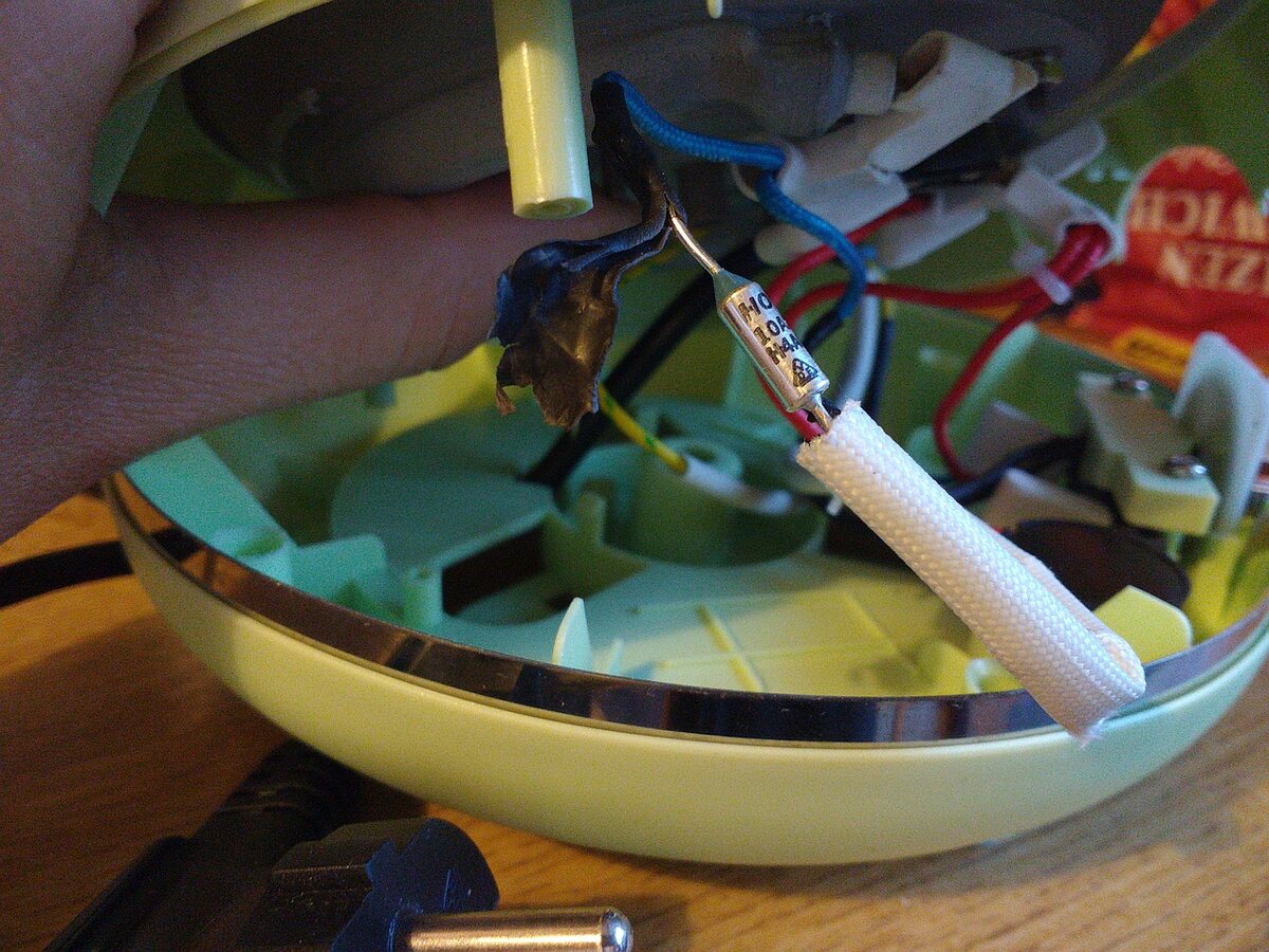

Moin, mein Eierkocher ließ sich heute morgen nicht mehr einschalten. Heute Abend hab ich das Gerät mal auseinandergebaut und Leitungen, Schalter & Thermoschalter überprüft - alles OK. Aber was ist das hier für ein Bauteil? das geht direkt von der Spannungsversorgung zum Heizelement. Martin
Verschoben durch Admin
eine Sicherung (löst bei zu hoher Temp. aus) Grüße Patrick
Miss den Durchgang. Wenn kein Durchgang mehr, dann hat diese Temperatursicherung ausgelöst.
MaWin schrieb: > Miss den Durchgang. Wenn kein Durchgang mehr, dann hat diese > Temperatursicherung ausgelöst. ... und der Grund dafür wäre dann wahrscheinlich, dass der Thermoschalter nicht ausschaltet.
Der Zahn der Zeit (🦷⏳) schrieb: > ... und der Grund dafür wäre dann wahrscheinlich, dass der > Thermoschalter nicht ausschaltet. Ähh, meist ists doch nur Altersschwäche! Nur eins darf nie passieren! Das Ding überbrücken, den das wir sicher nicht gut gehen!
Moin, verstehe, eine zusätzliche Sicherung falls der Thermoschalter nicht korrekt auslöst. Schade, daß das keine Wechselsicherung ist. Danke für die Infos. Martin
Naja - ist schon irgendwie ne Wechselsicherung, nur eben nicht einfach zum stecken. Temperatur steht drauf, kann man kaufen und ersetzen. Aber NICHT einfach so einlöten, dann isse direkt wieder hinüber. Crimpen bzw pressen oder schrauben. Wenn du gar nicht weisst was wie zu machen ist: schmeiss das Ding weg, kein Risiko. Kostet nicht viel, ist auch nicht allzuviel wertvolles Material drin. Ich würde es trotzdem reparieren.
Freu dich, dass das Gerät diesen Thermoschalter hatte! Der war die letzte Sicherung vorm Gerätebrand! Den eigentlichen (!) Fehler beim "Arbeits"-Thermostaten beseitigen UND diese Thermosicherung ersetzen lohnt kaum. Der billige E-Bucht-Ersatz für den Eierkocher hat diese Sicherung bestimmt nicht. Aber es gibt immer noch kleine Töpfe und Eieruhren zu kaufen! Warum? - Die funktionieren mindestens genau so einfach und gut!

Kurt schrieb: > letzte Sicherung vorm Gerätebrand! Bei Reichelt.de wäre sicher Ersatz dafür zu finden, ABER wenn diese Sicherung auslöst, wird wohl die URSACHE noch woanders liegen. Bimetall schaltet nicht ab z.B. ...

Martin schrieb: > verstehe, eine zusätzliche Sicherung falls der Thermoschalter nicht > korrekt auslöst. Schade, daß das keine Wechselsicherung ist. Danke für > die Infos. Nein, das ist hier ausnahmsweise gut und richtig! Denn wenn die Thermosicherung auslöst, dann hat etwas anderes (gefährliches) versagt, und ohne die Thermosicherung wäre eventuell ein Brand entstanden. Wahrscheinlich hängt ein Bimetallschalter oder was auch immer die Temperatur regelt fest. Würde man die Sicherung wechseln, löst sie wieder aus. Überbrückt man sie, zündet man das Gerät an. Auf alle Fälle hat die Temperatur im Gerät einen "point of no return" überschritten, es ist innen viel zu heiß geworden. Das Gerät ist nicht mehr sicher. Ich bin erfreut, sowas zu sehen, weil es heutzutage nicht mehr selbstverständlich ist, obwohl das vermutlich sogar vorgeschrieben ist.
https://www.reichelt.de/temperatursicherungen-c7654.html?&search=temperatursicherung&nbc=1 da sollte aber eine Auslösetemperatur draufstehen.
Yupp schrieb: > Denn wenn die Thermosicherung auslöst, dann hat etwas anderes > (gefährliches) versagt, und ohne die Thermosicherung wäre eventuell ein > Brand entstanden. > Wahrscheinlich hängt ein Bimetallschalter oder was auch immer die > Temperatur regelt fest. Du hast noch nie ein Gerät mit eine solche Sicherung repariert! Zu 98% ist die Sicherung durch Alterung gestorben. Da drin muss was bei rund 130°C schmelzen, das regelmäßig auf ~110°C erhitzt wird. > Ich bin erfreut, sowas zu sehen, weil es heutzutage nicht mehr > selbstverständlich ist, obwohl das vermutlich sogar vorgeschrieben ist. Dampfplauderer³
https://www.reichelt.de/temperatursensoren-c9557.html?&search=thermostat&nbc=1 und so dürfte der Thermostatschalter aussehen

Wenn man sich das Bild anschaut, dann ist diese Sicherung an einer Stelle, wo sie niemals so heiß werden kann. Außer der Kocher steht in hellen Flammen.

michael_ schrieb: > Wenn man sich das Bild anschaut, dann ist diese Sicherung an einer > Stelle, wo sie niemals so heiß werden kann. > Außer der Kocher steht in hellen Flammen. Vielleicht war er lange Zeit ohne Wasser eingeschaltet. Dann strahlt das Heizelement mehr Wärme nach unten ab, als normal. Und das auch noch über einen längeren Zeitraum. Ohne Wasserdampf schaltet es sich eventuell nicht von alleine ab.
Dafür ist der rückstellbare Schalter zuständig. Wärme steigt nach oben!
