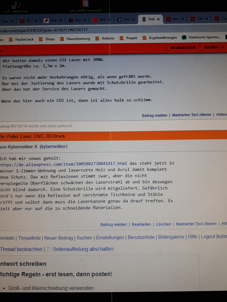

Ich bin bei Pollin gerade auf diese Gerät gestoßen:
https://www.pollin.de/p/3-in-1-3d-drucker-laser-fraese-und-gehaeuse-713611
Darf so etwas überhaupt bei uns vertrieben werden, und darf ich es als
Privatperson benutzen? In der beschreibung steht:
- Getönte Scheiben zum Schutz vor Laserstrahlung, Schutz vor Spänen und
Dreck und Schutz vor Verbrennungen
Bei dieser Klasse ist der direkte Blick in den Strahl für das
menschliche Auge sehr schädlich. Es treten irreversible Schäden auf.
Es muss in Deutschland gemäß §6 der Unfallverhütungsvorschrift
´Laserstrahlung´ (BGV B2) ein Laserschutzbeauftragter durch das
Unternehmen bestellt werden, des Weiteren muss der Einsatz dieser Geräte
gemeldet werden."
Gehört so ein Laser nicht hinter Lichtundurchlässige Abdeckungen mit
einem Mechanismus, der den Laser deaktiviert, sobald die Abdeckung
geöffnet wird?

dennoch muss es ein Klasse 4 Laser sein, welcher eben genau die
irreversiblen Schäden verursacht. Das Problem ist eben, dass der
Lidschlussreflex dafür zu langsam ist um das Auge zu schützen und man
intuitiv zu einer Lichtquelle schaut, sich das abzugewöhnen dauert sehr
lange. Im "besten" Fall ist er noch im nicht sichtbaren Bereich. Das
besonders fiese ist ja, dass nur selten komplett finster ist, sondern
die Netzhaut "nur" teilgeschädigt wird. allerdings übertüncht das Gehirn
solche Schäden recht gut, sodass man es nicht gleich mit bekommt. Ich
habe beruflich mit Lasern zu tun und soweit ich weiß, darf kein Klasse 4
Laser in Privathand, weil damit die Sachkunde nicht nachweisbar ist. Das
ist ja nicht nur der direkte Selbstschutz mit Laserschutzbrille. Bei
diesen Lasern kann auch Streulicht bereits zu Schäden führen.
Normalerweise werden diese Geräte in einem Raum betrieben, der Fenster
hat. Wie willst du deine Mitmenschen vor der Strahlung schützen? bei
weitem nicht jeder Laser lässt sich durch eine Glasscheibe unschädlich
machen. Tatsächlich ist das sogar eher die Ausnahme. Wir haben Laser,
die sind selbst in 10km Entfernung noch nicht Augensicher. Damit kann
man aber immer noch kein Metall schneiden. Gerade bei Lasern ist extreme
Vorsicht geboten im Umgang. Der Sehsinn ist der wichtigste Sinn, den man
hat. Wenn man sich in den Finger bohrt, dann heilt das wieder, mit nem
Laser Augenschäden verursacht ist in der Regel irreversibel.
Dass die Chinesen alles verkaufen heisst noch lange nicht, dass du es
auch betreiben darfst.

Nicht ganz:
"Warnung!
Wellenlänge = 445nm blue-violet diode laser
NICHT direkt das Auge oder die Haut durch den Laserstrahl bestrahlen.
Laserklasse 3B"
von Christian B. (luckyfu)
Augenarzt schrieb:
> Laserklasse 3B"
ok, dann ist er auf 500mW begrenzt. Damit er damit etwas verkohlen kann
muss er stark gebündelt sein, was im Umkehrschluss heisst, er ist in
wenigen cm Entfernung vom Brennpunkt schon sehr divergent. Das wiederum
könnte eine Gefärdung der Mitmenschen durch Streulicht durchs Fenster
schonmal ausschließen.

von MaWin (Gast)
> geöffnet wird?
Ja.
Möglichkeit 1: der Laser hat überhaupt nicht die beworbene Leistung,
sondern ist so schwach, dass er ungefährlich ist
Möglichkeit 2: das Gerät darf zwar verkauft aber nicht betrieben werden
ohne so ein Gehäuse. Es ist allerdings schwer, so ein Gehäuse zu bauen,
denn man mochte ja schon sehen, welchen Unfug der Laser macht  Bloss
welches (Acryl)Glas schirmt den Laserstrahl ausreichend ab, dass seine
Reflektion auf dem Alu ungefährlich für das Auge wird, er aber trotzdem
noch sichtbar zur Kontrolle bleibt ? Die Laserschutzbrillen für die
blauen Laser haben ja ein spezielles orange.
Einen Laserschutzbeauftragten brauchst du bei privater Anwendung aber
nicht.

Komisch bei Pollin steht Laserklasse 3B, aber das Datenblatt schreibt
von Laserklasse 1.
Bei Seite 5 kurz über die Sicherheit angerissen.
Von Seite 7 bis 9 sind die Sicherheitshinweise für die Lasergravur
beschrieben.
von Johannes S. (Gast)
> von Laserklasse 1.
Der Laser kann auch eine höhere Laserklasse haben als das gesamte Gerät,
wenn aus dem Gerät nichts herausstrahlen kann. Das ist selbst bei DVD
Playern schon so. Aber es sieht ja nicht so aus das das Gerät mit einem
entsprechenden Schutzgehäuse geliefert wird.
Das mit dem angesprochenen Lidschlussreflex wird auch schon lange nicht
mehr berücksichtigt, der Reflex ist bei den Menschen unterschiedlich
ausgeprägt und nicht verlässlich.
